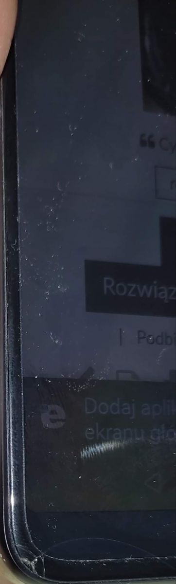

    No na 100% nie gdyż dopiero w poniedziałek oddam na serwis. Ale jeśli ekran pęknięty to co może być innego raczej mało prawdopodobne. Przesyłam jeszcze fote tego pęknięcia lewy dolny róg telefonu.

    Nie wspomniałeś o pęknięciu. Teraz można twierdzić że to napewno wyświetlacz 👍
