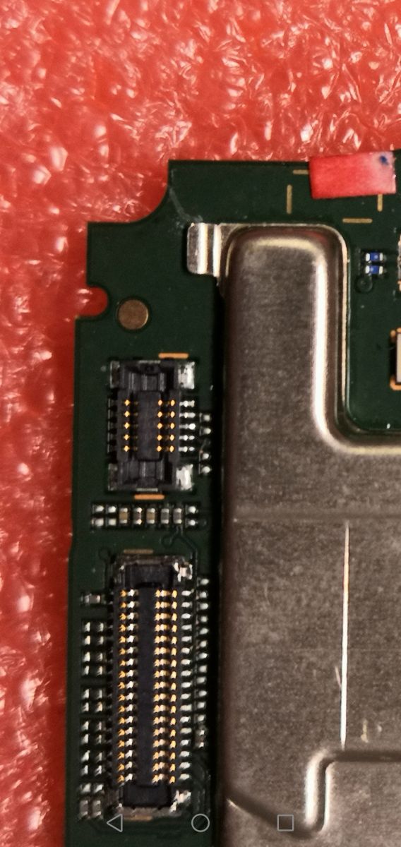

    Witam mam problem z telefonem Huawei P20 Lite.
    Z niewiadomych przyczyn dotyk w telefonie nagle przestał działać, więc zamówiłem nowy ekran. Wszystko przyszło bez problemu go zamontowałem ale dotyk jak nie działał tak dalej nie działa, czy wie ktoś co może być tego przyczyną ?

    staś pytalski napisał:
    Zrób dokładne zdjęcie gniazd mocowania wtyczki od wyswietlacza i elementów przy gnieździe.

    Zdejmij blaszkę po lewej stronie, delikatnie wypnij wtyczkę, zrób zdjęcie takie jak przykładowe - nie jest to plyta p30 lite, istotne są te elementy przy gniazdku

    Niestety lepszego zdjęcia nie udało mi się zrobić mam nadzieję, że to wystarczy.

    Być może lcd przyszedl wadliwy. Druga kwestia jest taka że na zdjęciu widać papierek zabarwiony na czerwono. Czylibtelefon miał jakiś kontakt z wilgocią.
