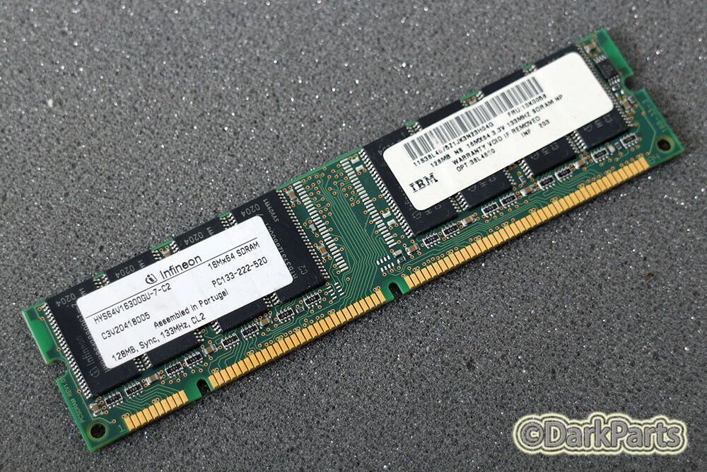

    Wstaw fotkę modułów RAM.
    Możesz zjechać z FSB do ~66 MHz (Intel® Pentium® II 350 MHz -> 3,5 x 100 MHz) i ponownie test.

    Taka kostka 128mb 133mhz

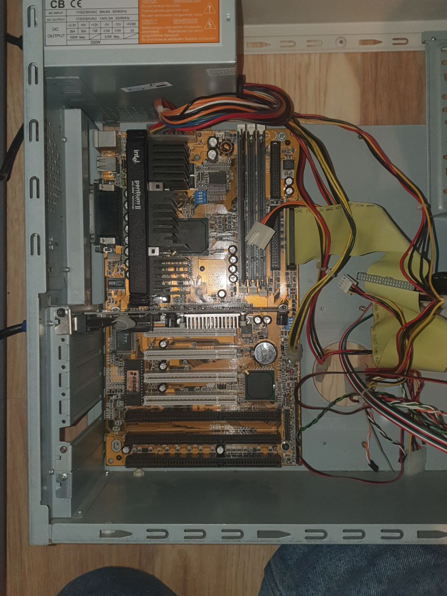

    Płyta Gigabyte GA-6BXC - długi powtarzający się pik ze speakera, nic na ekranie
    Tak wygląda płyta

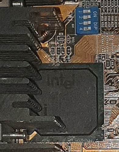

    Zbliżenie na płytę główną z mostkiem Intel i przełącznikami DIP.

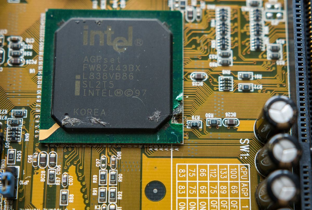

    Poniżej jest mostek FW82443BX i dziwnie wygląda jego prawy dolny róg, wrzuć dobrą fotkę makro
    Dobra, już daj sobie spokój, mostek uwalony, ścieżki uszkodzone - te pikanie ma sens bo widać, że idą do slotów RAM
