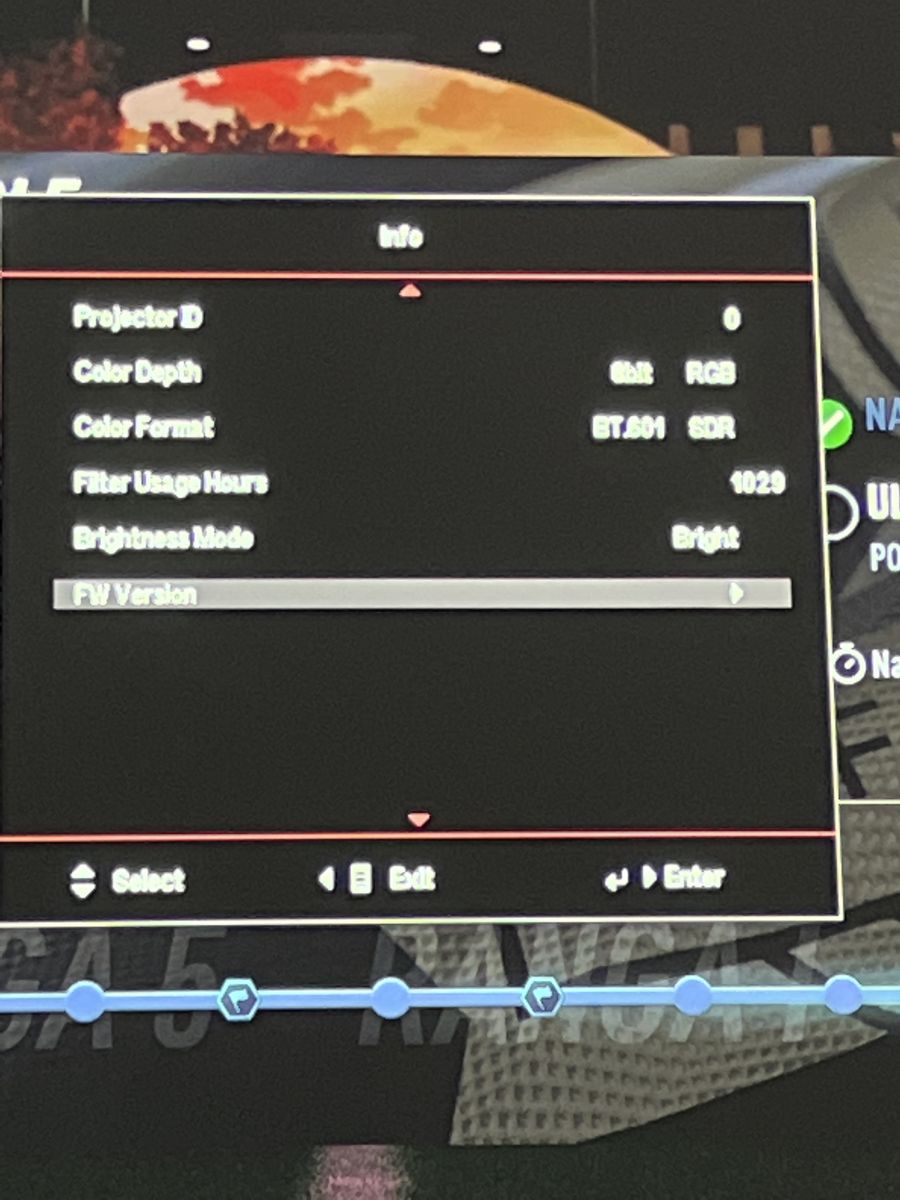

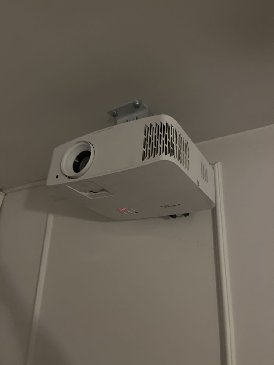

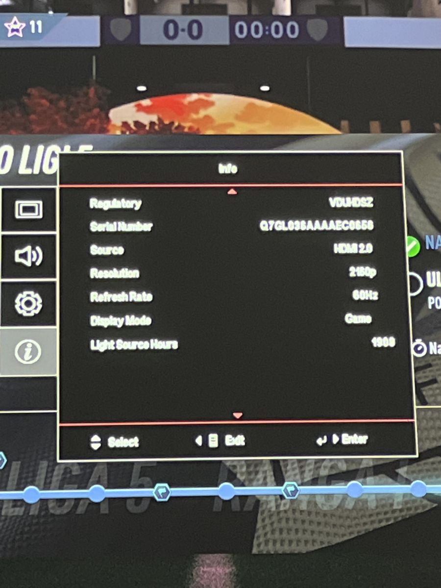

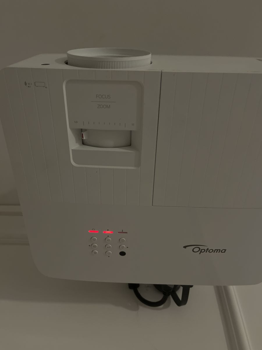

    Dzień Dobry wszystkim. Mam poważny problem, gram sobie na projektorze, projektor ma ponad rok, jest przystosowany do gier, jak zauważycie na filmie zaczął szaleć, zmieniać kolory, po czym przestał działać, jak zaradzić na to, czy to wina koła kolorów czy lampy, proszę o pomoc, jak działać, co zrobić, pozdrawiam.

    Cześć, trudno powiedzieć, bo nie wiem czy projektor nie jest zakurzony, jeżeli czujnik koła kolorów jest pokryty kurzem to może powodować takie zachowanie, może też koło się zacierać, rok czasu to niby niewiele ale znając możliwości uzależnionych od gier, to może już dostał w kość. Jeżeli chcesz się pobawić to rozkręć go i przynajmniej wyciągnij kurz odkurzaczem z bardzo wąską końcówką ssącą, jeżeli jest bardzo zakurzony to nie radzę dmuchać w niego w domu. Czy wymieniałeś lampę?
    Piszesz, że projektor ma ponad rok, czy to od nowości czy kupiony używany i jest rok u Ciebie, ile godzin pracy ma lampa?

    Koło kolorów przetarte, zrobiłem też oczyszczenie sprzężonym powietrzem ale wydaje mi się, że tam gdzie wentylator i lampa, za bardzo się nagrzewa lampa, od nowości nie była wymieniana ale nie gram jakoś dużo, bo pracuję. Zastanawiam się czy to właśnie "żarówka", która znajduje się koło wiatraka i daje światło do koła kolorów.
