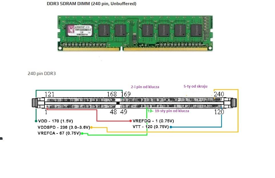

    Pomierz wszystkie napiecia na DDR3 , nie tylko zasilanie

    Pomierzyłem napięcia i wszystkie są obecne:
    Vspd +3.3V
    Vdd +1.5V
    Vrefq +0.78V
    Vrefca +0.80V
    VTT +0.78V
    oczywiście płyta bez pamięci rozpoczyna procedurę post, kodem 55, lub kodem 22.

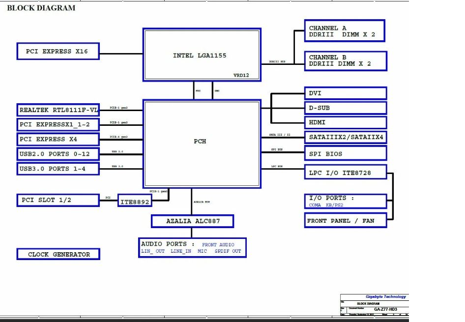

    Moze wina w cpu, controler RAM?
    - osadzenie w socket 1155, piny ,wtyki
    Oczyść , przedmuchaj sloty RAM

    Płyta programowo zabija ramy ponieważ najczęściej dzieje się to po wyjściu z UEFI, kiedy zostają ustawione parametry ramu z profilu XMP, wtedy następuje reset i sekwencja kodów debug code 10 i 15. Kiedy osadzone są 4 banki to zazwyczaj jest to sekwencja kodów 10 i 14.
    I wszystkie te błędy dotyczą okręgu pamięci ram. Znaczy się lini pamięć RAM kontroler w CPU.

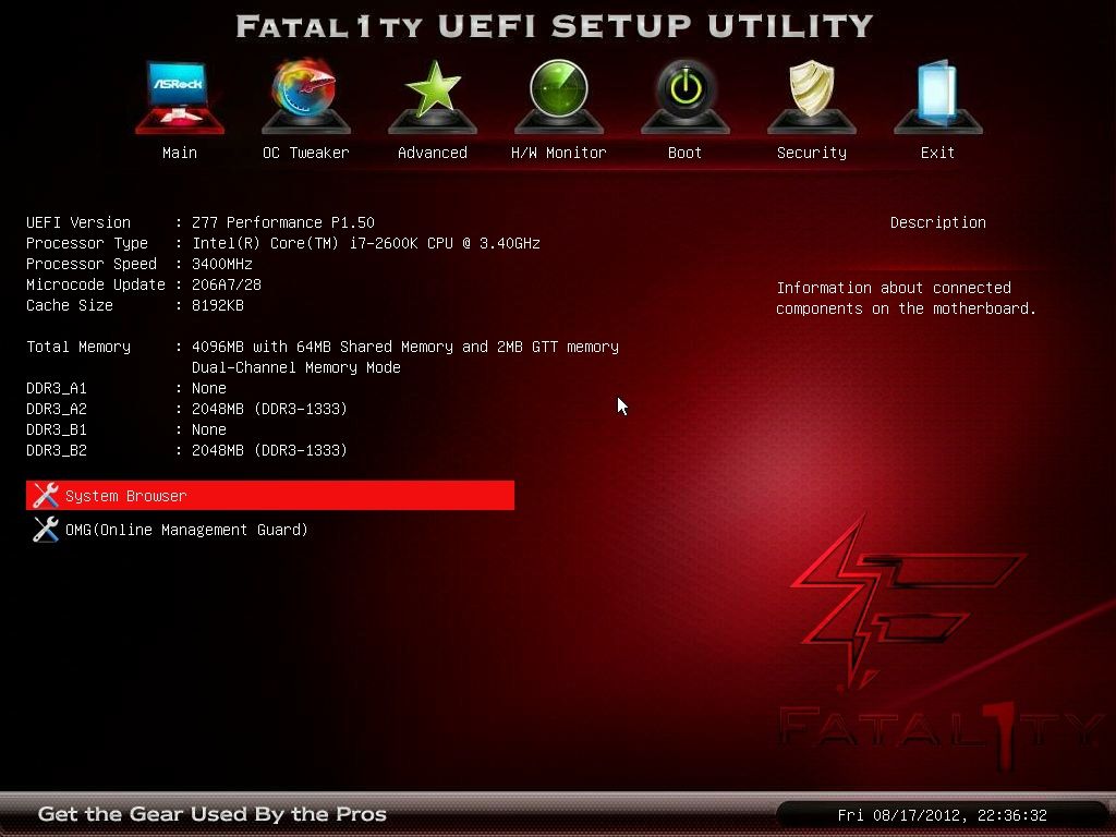

    Teraz uzywasz
    Płyta główna: AsRock Z77 Professional Fatality, Bios P1.90
    RAM: 16gb Kingston HyperX Fury CL10 1.5V
    Procesor: Intel core i7 3770k
    Masz ten sam problem z RAM ?
    Czy
    :?: Problemy z RAM bywaly na starym cpu i5-2500k i płycie Asus czy Asrock.?
    Co masz jak wrócisz do starego cpu na Asrock
    p.s
    Być może ver. Beta robi cuda
    Wszak Asrock na stronie tej płyty napisał
    AsRock Z77 Professional Fatality - uszkadza pamięci RAM We do not recommend users to update the BIOS if the system is working normally. ASRock ® will not be held responsible for any damages or losses caused by incorrect actions when downloading or updating the BIOS.
    ver.1.60.. 1.90 to Beta
    Stabilna i pewna 1.50
