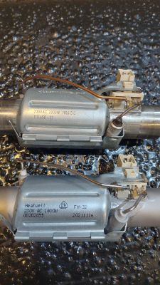

    Witam. Wymieniam grzałkę zmywarki jak w tytule. Zamówiłem zamiennik teoretycznie zgodny z modelem zmywarki, jednak okazało się, że nowa grzałka ma moc 1800W, a oryginał 2000W. Czy wymiana nie spowoduje kolejnych problemów?

    Nic się nie stanie. Nawet przekaźnik grzałki będzie miał mniejsze obciążenie a zmywarka nieco dłużej może podgrzewać wodę i żadnych złych następst nie będzie.

    Dziękuję za pomoc :) Ruszam z montażem
