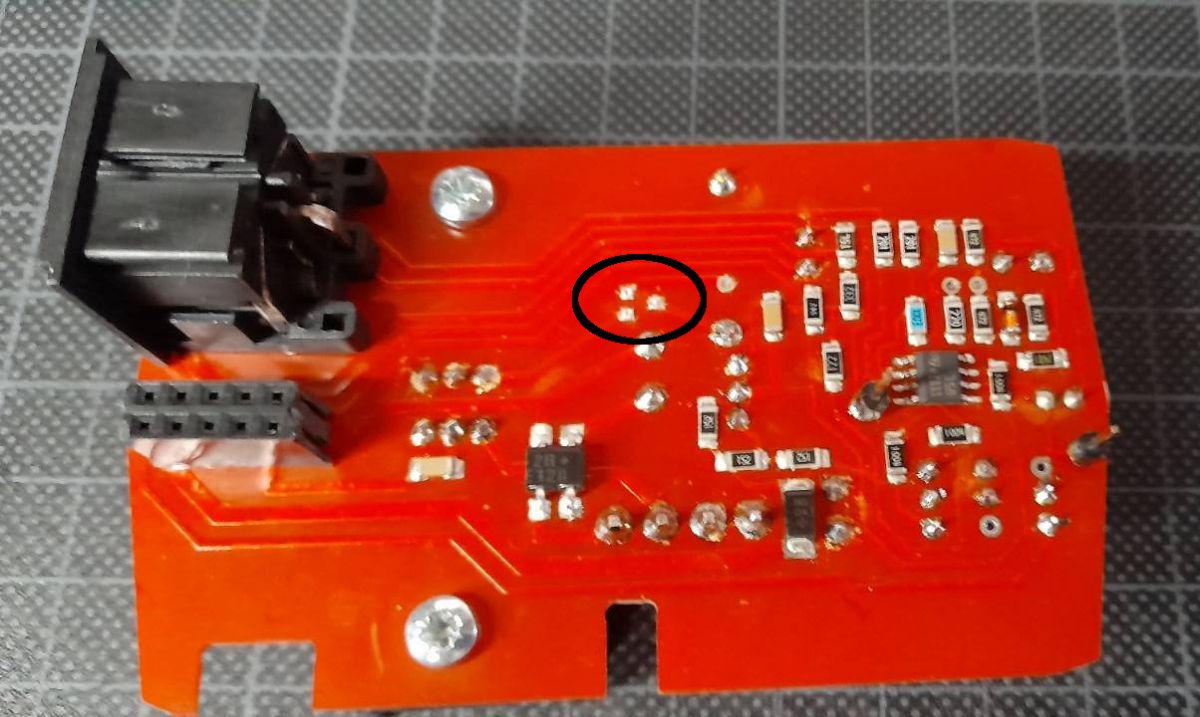

    Mam problem ze stacją RTC24. To piekielne urządzenie przestało działać.
    Udało mi się chyba znaleźć główny powód problemu - wygląda na to, że komponent sterujący triakiem zniknął.
    Elwik RTC-24 nie nagrzewa sie. Pomoc w identyfikacji brakującego komponentu.
    I tu właśnie potrzebna mi jest pomoc. Czy ktoś może podpowiedzieć co to było?

    Prawdopodobnie był to zwykły tranzystor. Aby mieć pewność powinieneś przedstawić schemat połączeń tego elementu.

    Jak to element zniknął? Urządzenie pracowało i nagle przestało działać, a po rozkręceniu obudowy komponent wyparował? Musiał go ktoś oderwać lub wylutować.
    Opisz w jakich okolicznościach się to stało i jakie były działania, bo komponenty same z siebie nie znikają.

    Stacja od dłuższego czasu była nieużywana. Przez ten czas przeleżała w samochodzie, była przenoszona z miejsca na miejsce, nic bardzo poważnego, ale może wystarczającego do "wytrzęsienia" elementu.
    Kilka dni temu chciałem jej użyć. I nie grzała od samego początku. Po rozebraniu obudowy (pierwszy raz w jej historii) znalazłem miejsce po brakującym komponencie. W spoiwie ślady po nóżkach sot23.
    Samego elementu nie znalazłem. Mógł wypaść przez szczeliny albo podczas rozkręcania stacji.

    Z tego co mi sie udało wyczytac:
    1 Z okolic wyjścia op-ampa
    2 Do bramki triaka.
    3 Wyprostowane zasilanie kolby przez rezystor 1k

    Wstaw w to miejsce jakiś tranzystor npn - BC847 czy coś podobnego.

    I wygląda na to, że urządzenie ożyło.
    Dzięki za pomoc.
