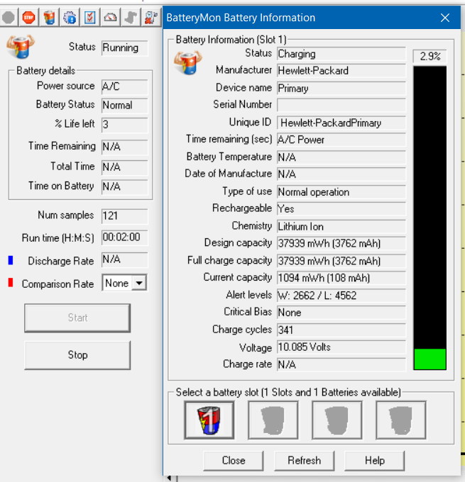

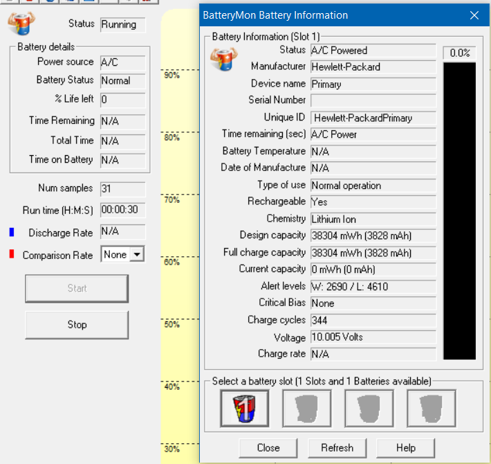

    Chciałem wymienić baterię w laptopie HP Pavilion 15cw. kod baterii L11119-855.
    Kupiłem zamiennik firmy Movano BT/HP-340G5, zgodnie z instrukcją naładowałem ją do końca, rozładowałem do wyłączenia się laptopa (5%) i tu zaczęły się schody. Zgodnie z instrukcją baterię należało po rozładowaniu z powrotem naładować do końca. Po podłączeniu zasilacza wskaźnik ładowania na pasku pokazuje, że bateria się ładuje i po 5-ciu "ruchach" tego wskaźnika przestaje, stan cały czas 0%. (Co ciekawe ten czwarty i piąty ruch wskaźnika jest coraz wolniejszy).
    Ponadto od momentu wymiany baterii podczas uruchamiania komputera wyskakuje checksum error z komunikatem o resecie. Po resecie system się ładuje już normalnie, ale bateria dalej się nie ładuje.
    Po włożeniu starej baterii nie ma tego problemu, bateria ładuje się do 100%.
    Czy to problem z zamiennikiem czy z systemem. Nie wiem czy kupić zamiennik z innej firmy - czy coś to da?
    Co można zrobić aby kupiony zamiennik się ładował?
    pierwszy screen jest ze starej baterii drugi z nowego zamiennika:
    HP Pavilion 15-cw1 - brak ładowania po wymianie baterii HP Pavilion 15-cw1 - brak ładowania po wymianie baterii
    #2 20282011
    dr.master
    Posty: 5167
    Pomógł: 519
    Ocena: 930
    Problem leży w nowym akumulatorze. Reklamuj u sprzedawcy lub kupi inny
  • #3 20325387
    boruurob
    Posty: 229
    Ocena: 97
    zwróciłem baterię.
    Kupiłem inną, innego producenta. I mam znowu ten sam problem. Już myślałem, że jest spoko, bo kilka razy bateria się naładowała do 100% (chociaż też świrowała trochę), ale od ostatniego razu już nie chce się ładować. Wisi na 3%. Po podłączeniu zasilacza wskaźnik ładowania na pasku pokazuje, że bateria się ładuje i po 5-ciu "ruchach" tego wskaźnika przestaje, stan cały czas 3%. (Co ciekawe ten czwarty i piąty ruch wskaźnika jest coraz wolniejszy). Tak samo jak było w poprzedniej baterii. Jedyna różnica, żę teraz wisi na 3% a wtedy na 0%.
    Gdzie może być problem? Myślałem, że może to kwestia systemu, Biosu czy coś.. Ale przecież jak komputer jest zamknięty i podłączony zasilaczem to bateria powinna się naładować a tu nic nie ładuje.
    A może wręcz przeciwnie? Może bateria jest naładowana tylko system tego nie widzi? Nie wiem. Błądzę.
