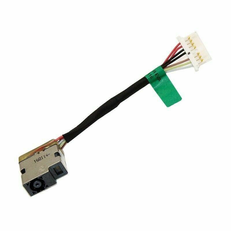

    enolaaleks napisał:
    układ zasilania
    Konkretnie co tak nazywasz, daj foto.
  • #7 21446857
    enolaaleks
    Posty: 3
    >>21446856 Bardziej mi chodziło o port
    Wtyczka z kablem do portu, prawdopodobnie do laptopa..
