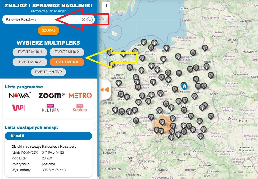

    https://emimaps.emitel.pl
    Pod linkiem znajdziesz nr kanałów stosownych do miejsca zamieszkania i wyszukaj kanały ręcznie...

    Gdzie na tej stronie są te numery i ja wygląda procedura ręcznego wyszukiwania na tym tunerze? :)

    instrukcję czytałeś?
    wyszukiwanie ręczne - wybierasz na pilocie - menu
    2. z górnego paska - wyszukiwanie kanału
    3. druga linijka - wyszukiwanie ręczne
    4. wpisujesz nr kanału...
    Mux1- k.43 (650 MHz)
    Mux2-k. 23 (490 MHz)
    Mux3-k. 41 (634 MHz)
    Mux8-k. 6 (184.5 MHz)
    5. skanujesz....
    Czerwona strzałka to -nadajnik
    Żółta strzałka MUX-y -nr.kanału
