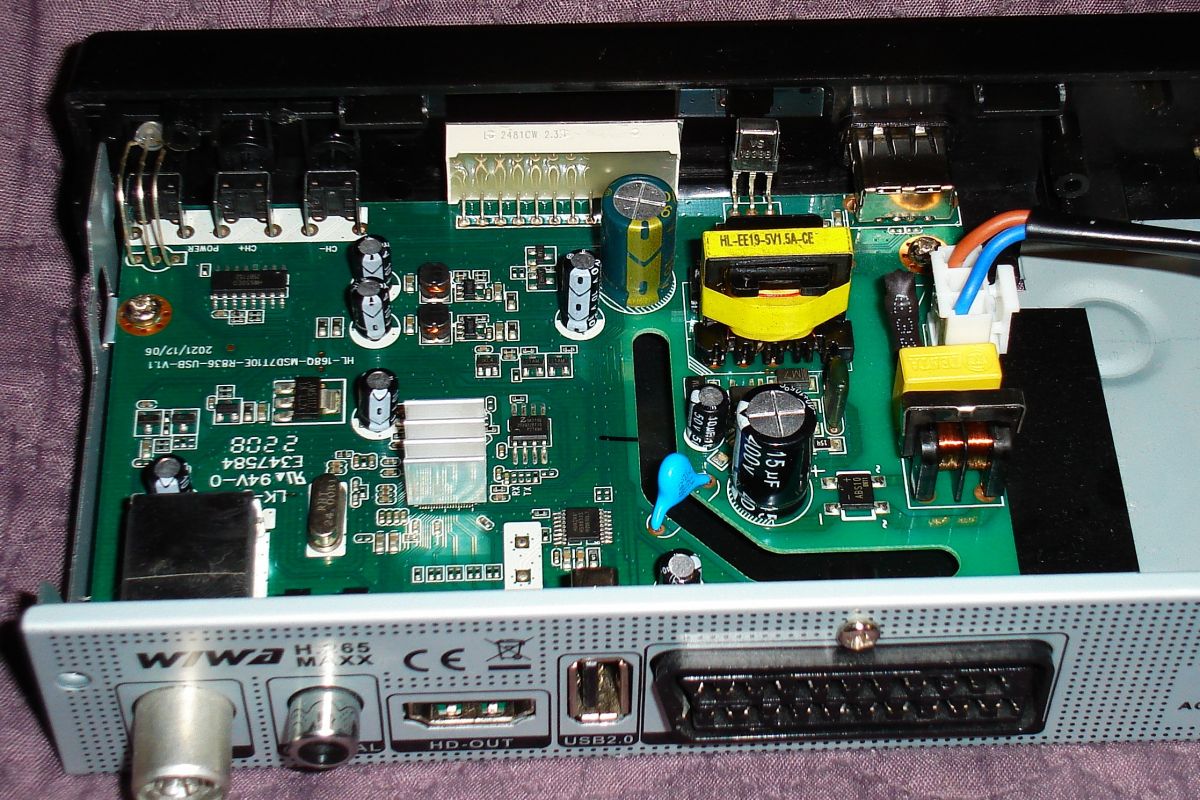

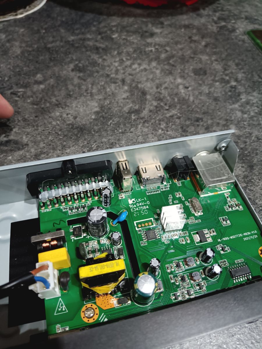

  • #22 21012245
    kumarek
    Posty: 8
    funzen napisał:
    Zrób zdjęcie wnętrza tunera tylko żeby było wyraźne.
    Zbliżenie na płytkę drukowaną tunera z różnymi elementami elektronicznymi. Otwarta obudowa dekodera z widoczną płytą główną i komponentami. Wnętrze tunera z widocznymi elementami elektronicznymi, w tym kondensatorami i innymi podzespołami. Płyta główna tunera z elementami elektronicznymi, w tym kondensatory.
    Dodam jeszcze że tuner po uruchomieniu, włącza się normalnie, pojawia się kanał na kilka sekund i samoistnie się wyłącza po czym sam się uruchamia i tak w kolko 4-5 razy. Po tym już działa ok. Dzieje się to tylko wtedy jak tuner nie jest używany 4-5 godzin. (po dłuższym nieużywaniu)
    Kondensator ten zielony 16V 1000 µF odpada bo był już podmieniany na nowy i dalej jest to samo.

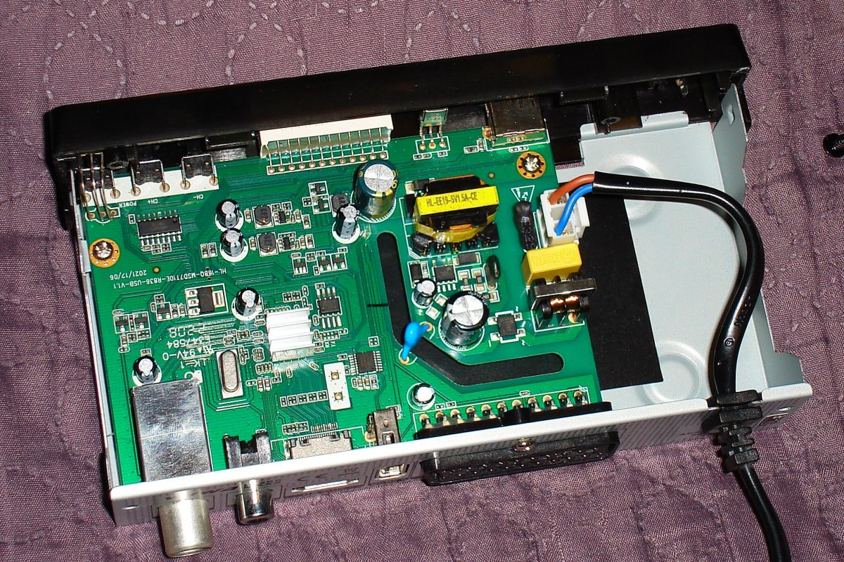

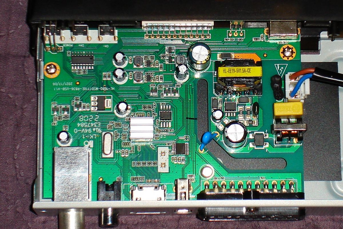

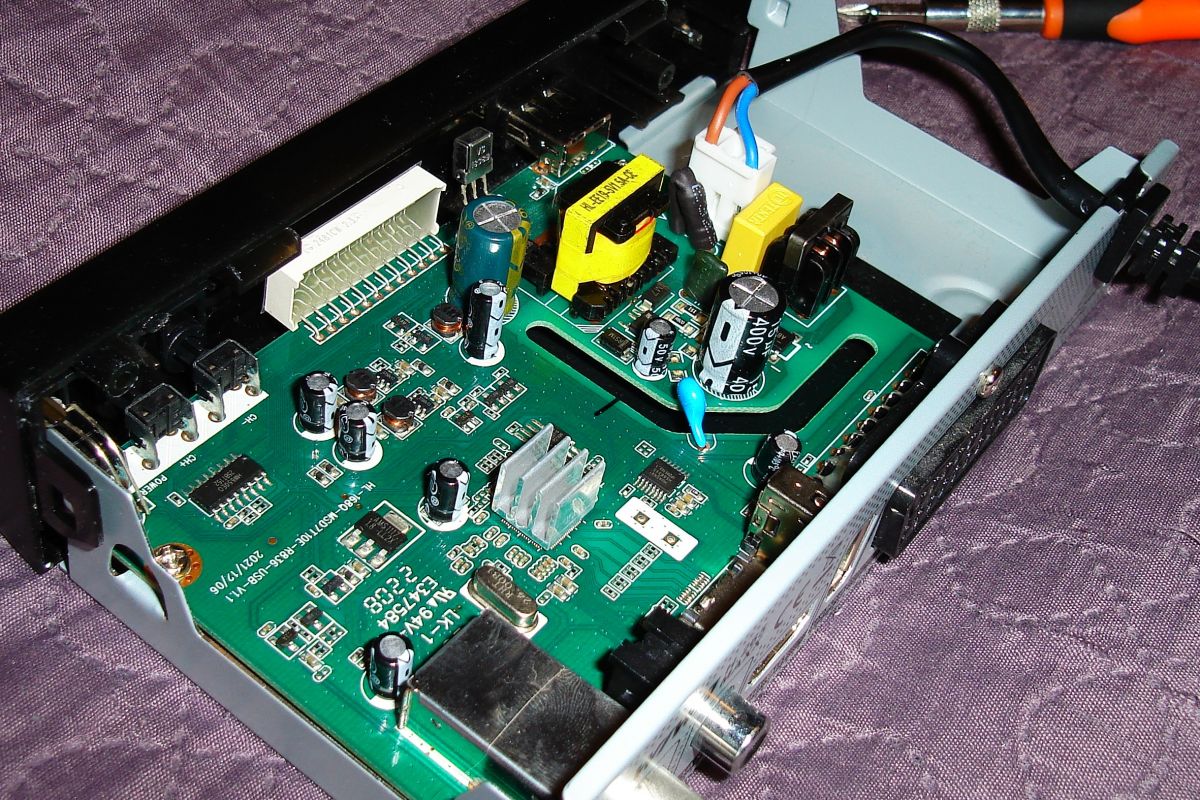

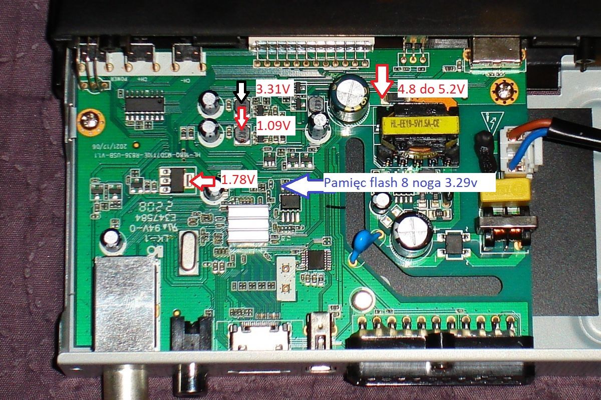

  • #23 21014000
    funzen
    Poziom 25  
    Posty: 527
    Pomógł: 73
    Ocena: 255
    No niestety nie posiadam takiej wersji jak twoja ale zmierzyłem napięcia na swojej wiwie (wiwa h265 lite sprawna) i napięcia powinny być zbliżone.
    Sprawdź czy u ciebie napięcia są takie jak na zdjęciu.

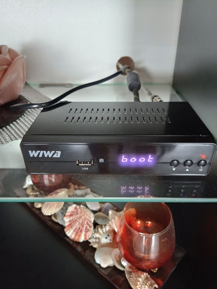

    Dekoder Wiwa z wyświetlonym napisem boot.
    Witam. Wiwa przestała działać, widać jedynie to, co na wyświetlaczu na TV, nic się nie wyświetla! Czy da się z tym coś zrobić, czy jedynie na śmietnik?

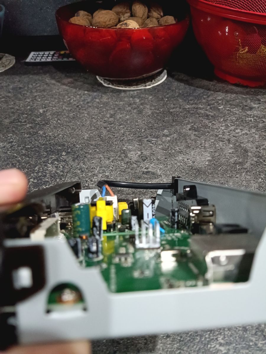

    blazej7883
    Posty: 3
    Chyba to coś zielonego jest uszkodzone? Przepraszam że tak późno opisuje. Ciężko coś na tej stronie znaleźć. Tak wygląda wnętrze Wnętrze urządzenia elektronicznego z widocznymi elementami na zielonej płytce drukowanej. Płytka drukowana z różnymi komponentami elektronicznymi wewnątrz obudowy.
  • #30 21075006
    mirejab
    Posty: 105
    Pomógł: 6
    Ocena: 25
    Na 100% do wymiany
