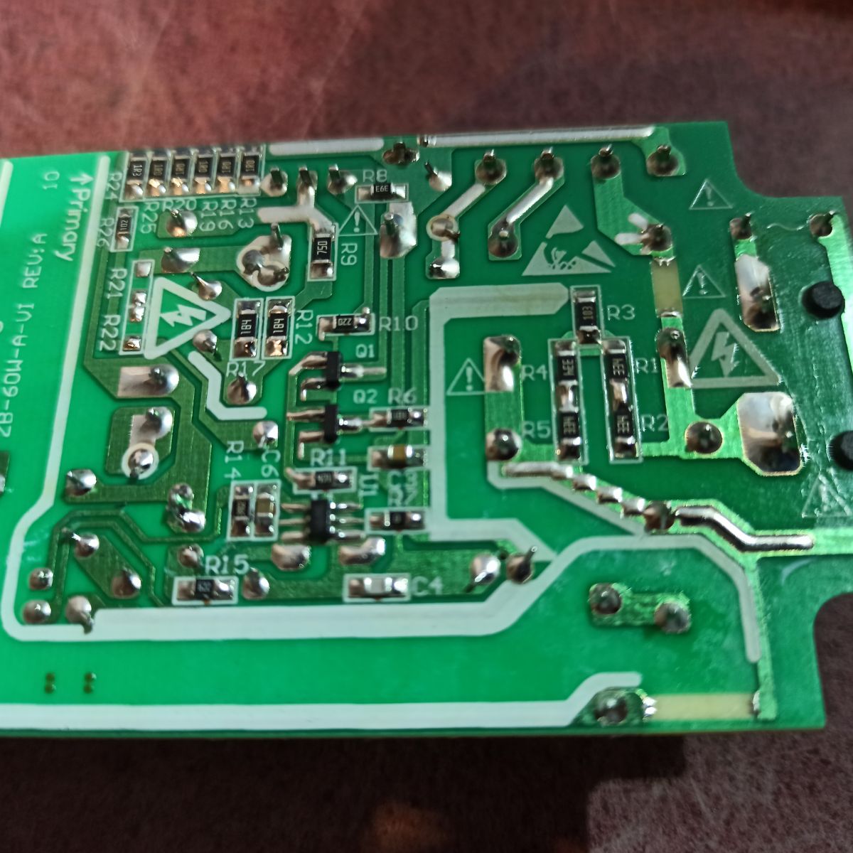

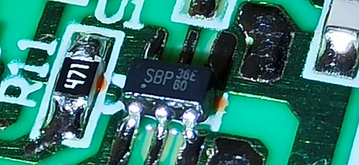

Co to za element w obudowie SOT23-6? Pracuje jako driver w zasilaczu.
    Dokładniej. W jakim zasilaczu ?

    Jaca
    Poziom 32  
    Posty: 1332
    Pomógł: 239
    Ocena: 216
    Leadtrend LD7536GL. :arrow: Link
