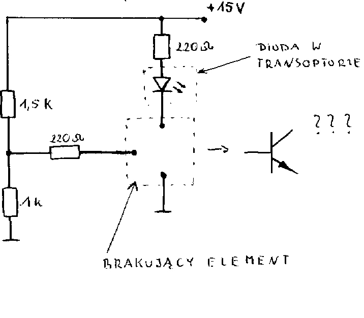

    Zrobiłem odręczny schemacik tego fragmentu zasilacza i przesyłam go wraz z tym postem.
    Zobacz i powiedz co o tym myślisz.

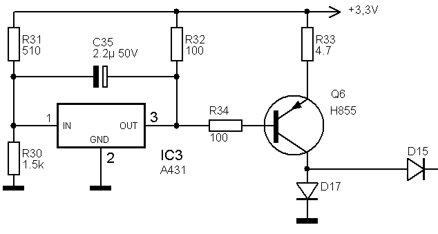

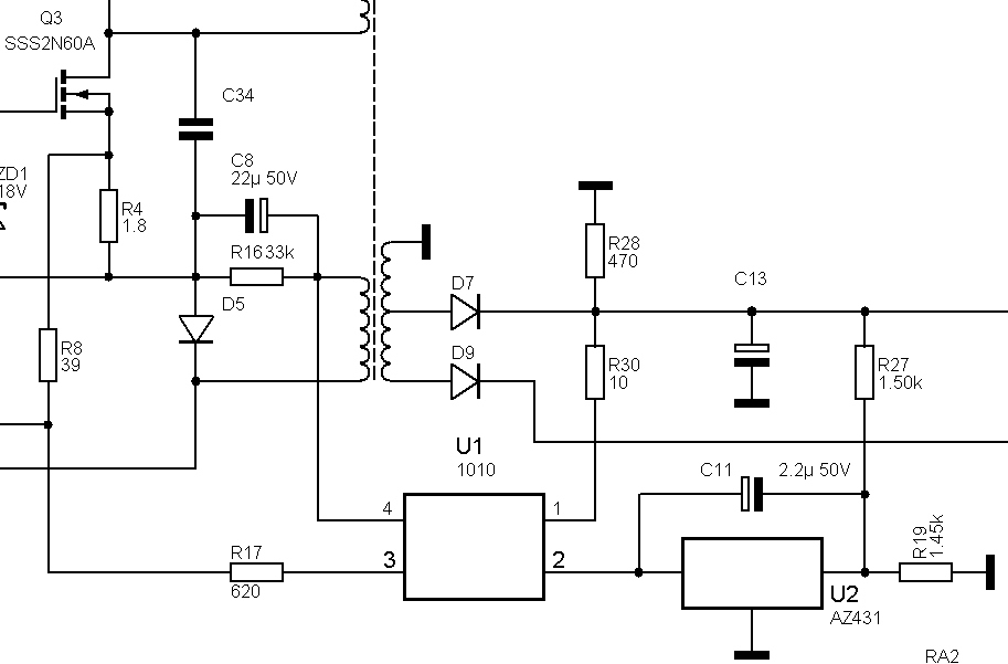

    Podaje Ci wycinki schematów jakie będą Ci potrzebne do analizy .
    Jako standby w ukladzie z transoptorem
    Jaki element 3-końcówkowy w zasilaczu Plustek KFBA4600CP?
    Dla stabilizacji 3,3V na mosfecie

    Mój zasilacz różni się od typowych schematów tym, że dzielnik rezystorowy nie jest bezpośrednio podłączony do TL431 tylko przez rezystor 220Ω. Ale rezystory dzielnika są precyzyjne, a to też świadczyłoby o tym, że ma być TL431.
    Jest jeszcze jedna wątpliwość - element ten oznaczony jest na płytce jako Q1 co zazwyczaj oznacza tranzystor, ale po co precyzyjne rezystory w dzielniku do tranzystora ?

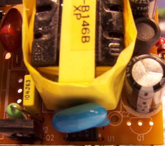

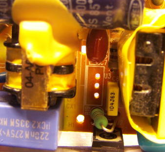

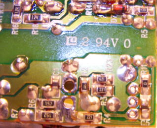

    Przesyłam fotki żeby pokazać jak to cudo wygląda ;-)
    Aha przepraszam za takie długie przestoje w odpowiedziach.
    Naprawami zajmuję się w domu, a dostęp do internetu mam tylko w pracy.
    Liczę na wyrozumiałość.
