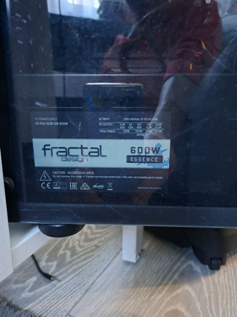

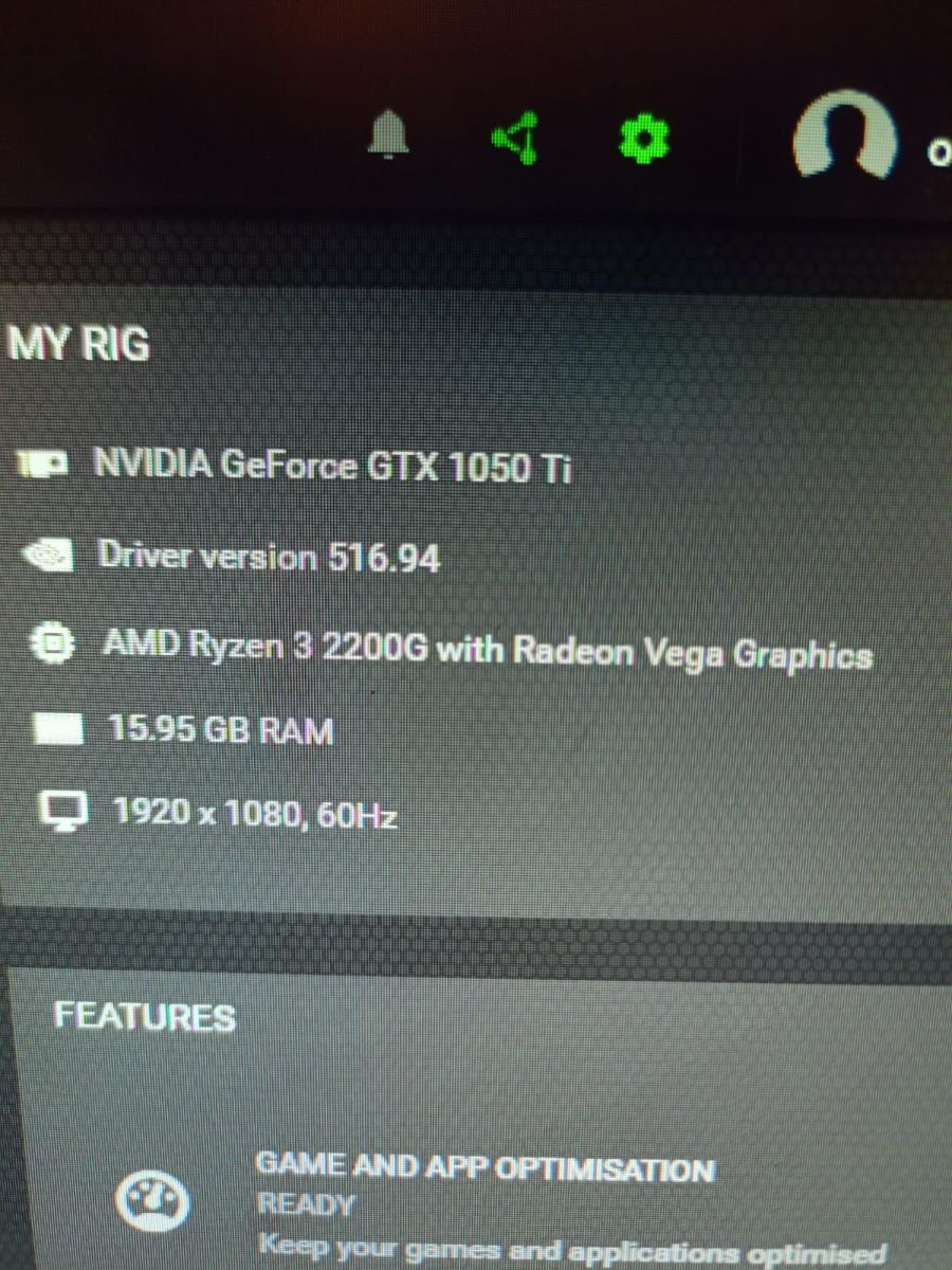

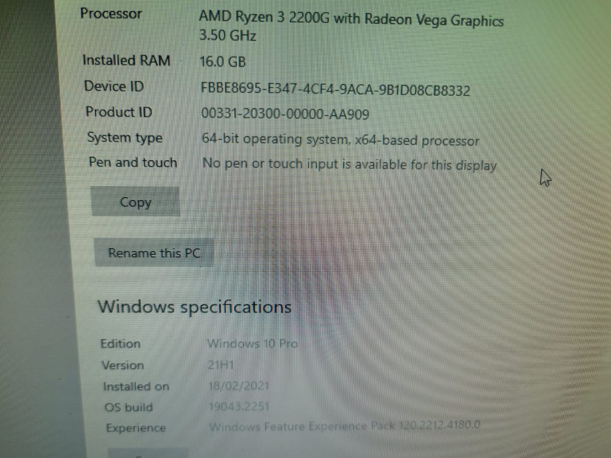

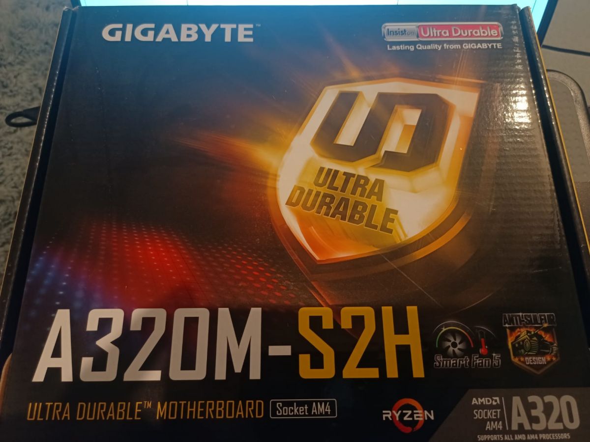

✨ Użytkownik rozważa wymianę karty graficznej w komputerze 16-latka, który narzeka na jej słabe osiągi. W dyskusji podkreślono, że oprócz grafiki, procesor również może być ograniczeniem, a jego aktualizacja może być konieczna. Ustalono, że zasilacz ma moc 600W, co jest wystarczające, ale jego model jest istotny dla oceny możliwości. Użytkownik ma budżet około 2000 zł, co pozwala na zakup dobrej karty graficznej, takiej jak RX 6600 XT lub RTX 3060 Ti, ale zaleca się również rozważenie wymiany procesora na Ryzen 5500. Wskazano na potrzebę aktualizacji BIOSu płyty głównej, aby obsługiwała nowy procesor.
