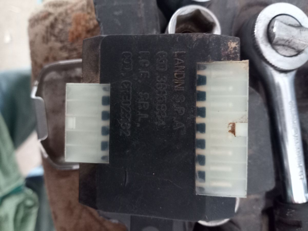

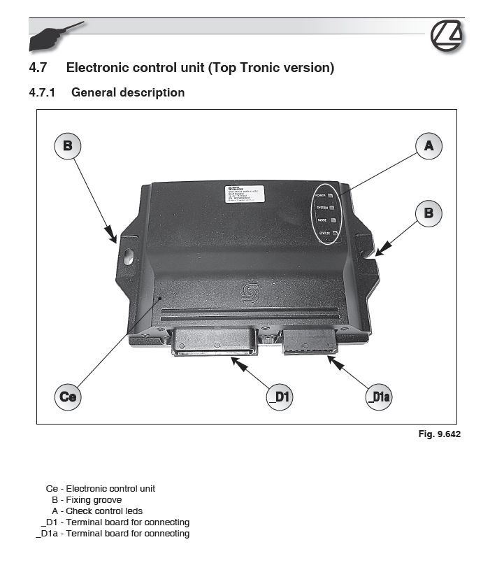

    Witam Problem z ciągnikiem landini legend 160 skrzynia delta-six rok produkcji 2003.
    Sterownik skrzyni danfoss s5x-15 g2 amp .

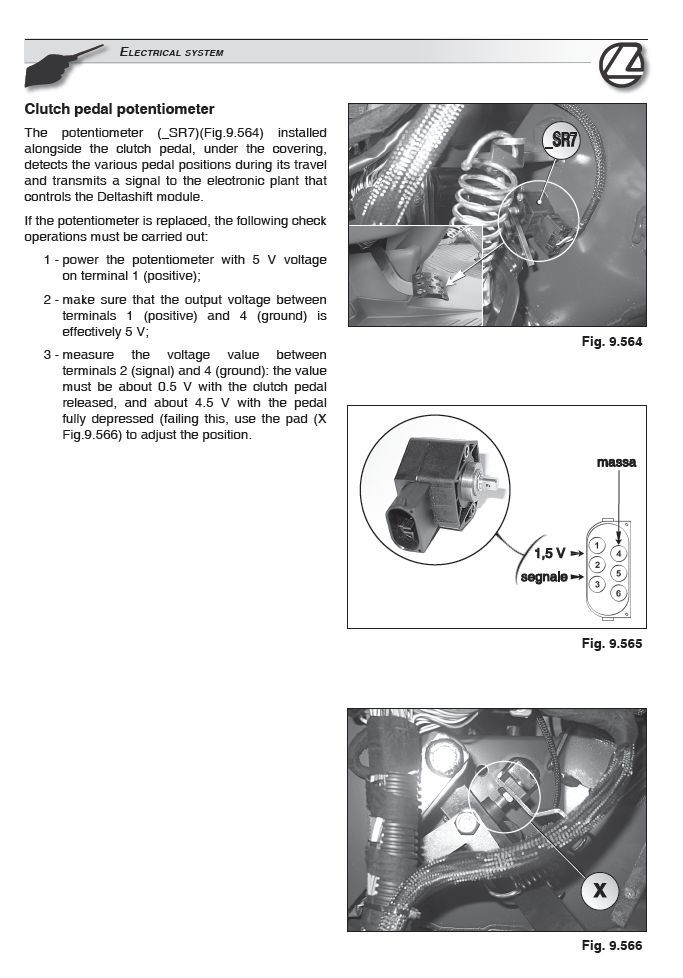

    Występuję problem z potencjometrem sprzęgła po przekręceniu stacyjki gdy wcisnę pedał sprzęgała do oporu wyrzuca błąd al 098.
    Posiadam instrukcje napraw do landini legend 165 top i z niej korzystam według tych materiałów uszkodzony czujnik.
    Co zostało sprawdzone okablowanie sprawne, moduł rezystorów wstawiony nowy,
    sygnał z czujnika pozycja górna 0,9V wciśnięte sprzęgło 5,3V. zasilanie z sterownika 5,3 V .
    Czujnik wstawiony nowy, próba kalibracji potencjometru z reki nie udana.
    Zastanawiam się nad tym czy nie padł sterownik, szukam materiałów do tego modelu żeby być pewnym czy dobrze mierze sprawdzam.
    Kto sprawdza rzetelnie takie sterowniki, wymienia ewentualnie soft.
    Spróbuje jeszcze ustawić na śrubach ten potencjometr i podam wartości napięć.
    Z góry dziękuję za pomoc.

    Przecież masz złe napięcia przy puszczonym i wciśniętym pedale sprzęgła, 0,9V to nie 0,5V. Ustaw czujnik jak w manualu.

    Jak kolega wyżej, wskazanie wychodzi po za zakres. Chyba, że już przy mniejszej wartości wywala błąd, to wtedy problem może leżeć w sterowniku.

    Witam nowy czujnik udało się ustawić i skalibrować lecz ciągnik dalej nie jedzie , przy przełączaniu rewersu pojawił się na chwile błąd al 024 . Musze przeanalizować instrukcje sprawdzić sygnał na zaworach. Zastanawiał się czy mogę podać bez pośredni napięcie na zawór sprzęgał oczywiście gdy zrobię już pomiary.

    Musisz mu zasymulować to tak aby zgadzało się to z jego logiką pracy. Jeśli będziesz pewien, że problem leży w sterowniku i będziesz wiedział z którym wyjściem masz problem, to możesz się odezwać, postaram się pomóc.
    Nie masz tam czasem jeszcze jednego czujnika od sprzęgła? Takiego „bezpiecznika”? Nie siedze w Landini, ale z Twojego opisu wynika jakby podobnie to wyglądało do MFa serii 42xx/43xx.
    Sterownik wizualnie też wygląda podobnie do tego z serii 42xx/43xx, z tym, że tam ma jedno złącze.

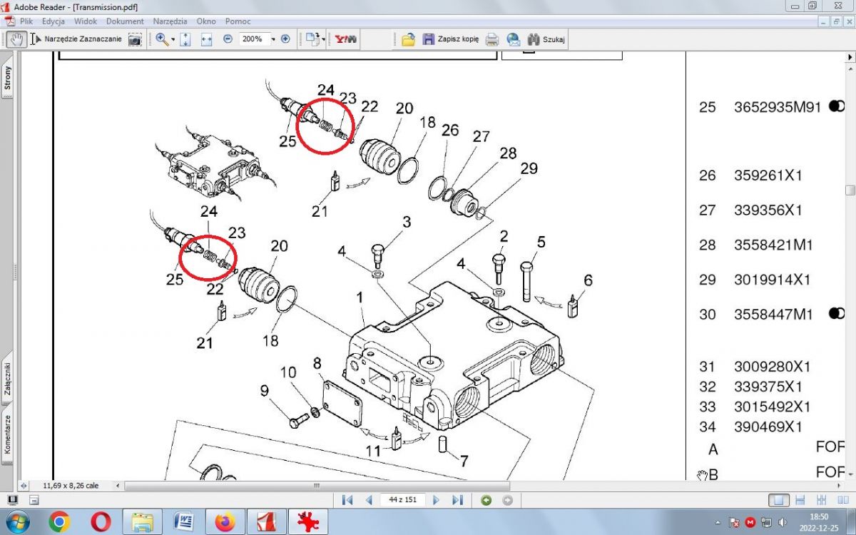

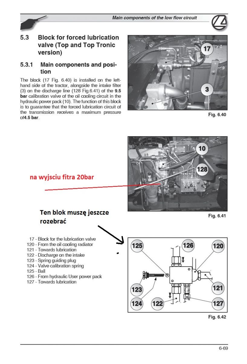

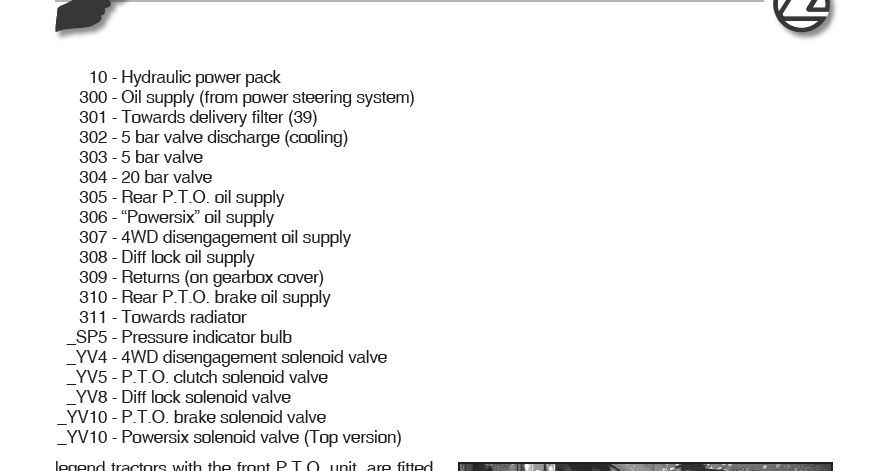

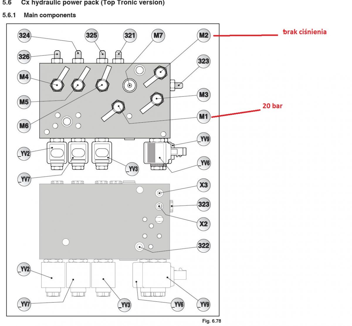

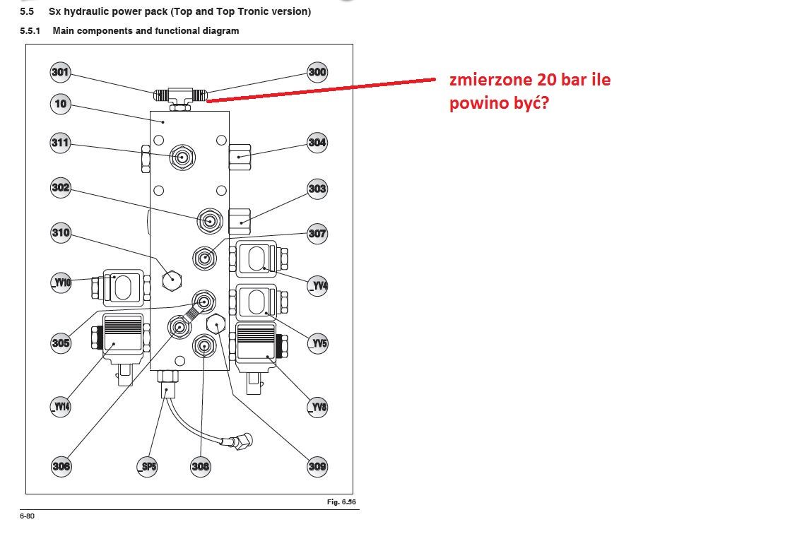

    Witam Trochę męczyłem ten ciągnik , zabrałem się za pomiary w hydraulice okazuje się że przy okazji brakowało ciśnienia na aluminiowym bloku winne były filtry i olej który nie był wymieniany (ciągnik świeżo zakupiony z Włoch).
    Teraz ciśnienia niby są ale wałek, pół biegi, sprzęgło nie działa. Zacząłem wykręcać elektrozawory i czyścić.
    Rozkład ciśnień na zdjęciu grafika z instrukcji napraw od wersji landini 165 top.
    Musze sobie przeanalizować instrukcje to może coś wymysle.

    Witam Ciągnik pracuje, wine okazały się sprężyny w bloku sterującym oraz czujnik rewersu.
    Zostało do naprawy jeszcze parę rzeczy, miedzy innymi obrotomierz, sygnał z czujnika na kole zamachowym dochodzi do sterownika.

    Witam Sprężyny były wygniecione.
