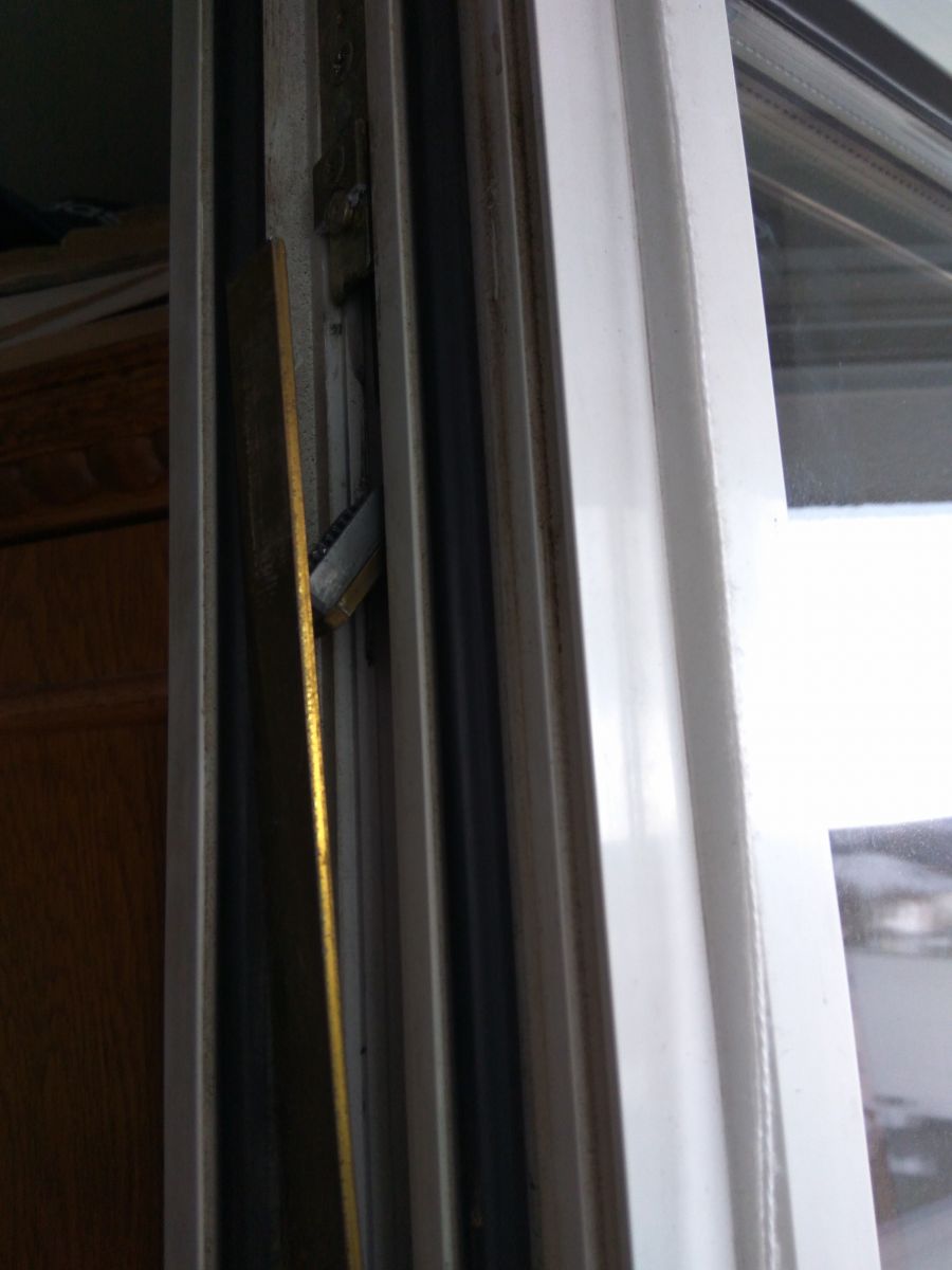

    Witam, dzisiaj przy zamknięciu okna pod dużym oporem wyskoczyła mi szyna (mechanizm) z wewnątrz okna, poniżej zamieszczam zdjęcie, jak to naprawić bez dzwonienia po serwis, z góry dziękuję.

    W zaznaczonym miejscu masz pęknięte okucie okna. Prawdopodobnie nie obejdzie się bez wymiany całego okucia. Można próbować wymontować to okucie i spawać, ale trudno powiedzieć czy taka naprawa się powiedzie i jak długo taka naprawa wytrzyma.

    Jestem załamany, cała odkręcona ta zasuwnica, teraz nie idzie w ogóle okna zamknąć po ponownym jej włożeniu, problem z klamką. Ciekawe ile będzie mnie to kosztować jak zamówię nowe okno i czy będzie pasować...

    Wymontuj i poszukaj ZASUWNICA DO DRZWI BALKONOWYCH
    Tu jest pokazane jak ją wymontować Link

    Myślisz jakie to okucie będzie? Czy będzie to do mojego? Czy sama zasuwnica, zamek od klamki mógł się popsuć?

    Okucie Roto. Do kupienia bez najmniejszego problemu.

    Nie wymiary, tylko wybite cechownikiem oznaczenia.
    Coś w tym rodzaju.
    https://sprzedajemy.pl/okucia-do-okien-roto-c...gr-2400-uzywana-bydgoszcz-2-a1d299-nr65256793
    Zalecane jest zakupienie nowej zasuwnicy - okucia, ponieważ docinane one są do wymiarów okna podczas składania - montażu okna. Wówczas po zakupie używanej zasuwnicy może się okazać, że jest ona za krótka. Być może nie trzeba wymieniać całej zasuwnicy, tylko samo jej zakończenie.

    Na zdjęciu nie widać uszkodzonej zasuwnicy. W sumie niewiele widać, ale widać wygiętą część (prawdopodobnie narożnik) łączącą się z zasuwnicą. Być może niczego nie trzeba kupować, tylko wyprostować i poskładać do kupy.

    Podałem jedynie gdzie szukać oznaczeń, a nie żeby kupić taką.
    Widać pęknięcie na wkręcie.

    Zostaje wezwanie serwisu. Oni przywiozą części i je zamontują.

    Ale to nie jest na zasuwnicy. Prawdopodobnie narożnik, ale nie widać całości.
