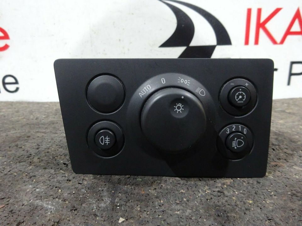

    Mam problem z przełącznikiem świateł.
    - Nie można wyłączyć świateł mijania, uruchamiają się po przekręceniu kluczyka.
    - Nie działa regulacja jasności licznika.
    - Nie działa regulacja wysokości świateł mijania.
    - Nie mogę włączyć tylnej lampy przeciwmgłowej.
    Wymieniłem przełącznik na inny, używany, z takiego samego modelu Astry h z 2008 r, bez zmian.

    stalin2 napisał:
    czy ten kabel co idzie do przełącznika , po drodze jest gdzieś łączony ?
    Bez schematu trudno coś poradzić. Niestety za darmo nigdzie nie jest udostępniony. Nie jestem pewien, czy Zafira B posiada identyczny przełącznik światła. Dla tego modelu można zdobyć więcej informacji.
    Posiadasz taki przełącznik ?
    Najlepiej zrób zdjęcie (o ile możliwe także od strony wtyczki z przewodami).
    • Astra H 2008 r - niekontrolowane światła mijania, brak regulacji licznika i wysokości świateł switch.jpg (84.31 KB) Musisz być zalogowany, aby pobrać ten załącznik.

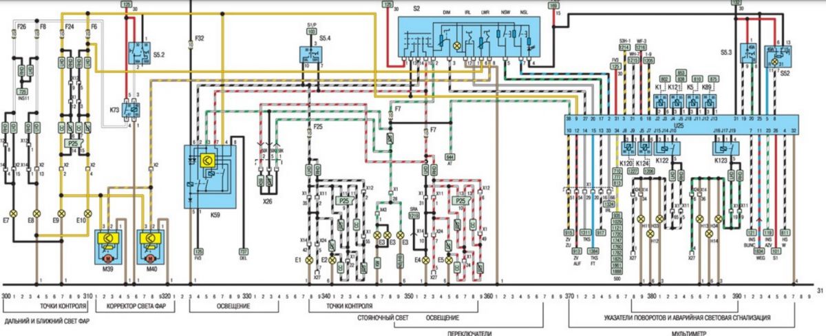

    Poniżej schemat Zafiry B.
    Niestety przełącznik nie pasuje do opisu wyprowadzeń.
    Nie pojmuję jaką rolę spełnia na schemacie K59.
    • zafira b.pdf (3.15 MB) Musisz być zalogowany, aby pobrać ten załącznik.

    czyli jak dobrze pamiętam ruski ze szkoły S2 to jest przełącznik Astra H 2008 r - niekontrolowane światła mijania, brak regulacji licznika i wysokości świateł świateł
    analizując schemat to mi wygląda że na przełączniku nie mam masy i + wg jego zachowania
    a K59 to może być automatyczny zmierzchowy włącznik świateł z czujnikiem deszczu
    znalazłem schemat do astry h
    • Zrób to sam Astra H.pdf (28.83 MB) Musisz być zalogowany, aby pobrać ten załącznik.

    ze schematu wynika że kabel z przełącznika świateł idzie do licznika a nie do UEC
    z brązowo pomarańczowym kablem będzie problem pin 11 skoro w ogóle nie działa nic .
    albo gdzieś w głąb ten kabel jest obcięty bo poziomowanie lamp też nie działa
  • #14 20294918
    inot
    Posty: 3565
    Pomógł: 441
    Ocena: 802
    Tam powinna być masa. Sygnał przychodzi z P3, zespół wskaźników (niestety nie napisane co to oznacza). Czy tu chodzi o deskę rozdzielczą ?
    Na początek bym pomierzył w tym miejscu.
