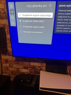

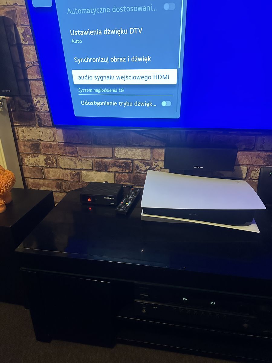

    Witam mam problem z ampli jak w nagłówku. Wszystko podłączone kablem HDMI wejściem z ARC w tv i po włączeniu ampli cisza pojawia się przekreślony głośnik i i brak reakcji dodam ze w telewizorze wszystko po ustawiane prawidłowo. Działo i nagle przestało czy ktoś mi może powiedzieć o co w tym chodzi?

    Przekreślony głośnik sugeruje, że włączona jest funkcja "Mute" - kolega to sprawdził?

    Przekreślony głośnik sugeruje, że włączona jest funkcja "Mute" - kolega to sprawdził?[ tak sprawdzałem nic to niestety nie daje , zrobiłem już wymianę kabla dalej to samo , reset obydwu sprzętów i dalej to samo normalnie zaraz mnie szlak trafi
    LG C1 plus Onkyo HT-r380 - brak dźwięku ARC, przekreślony głośnik, ustawienia TV prawidłowe
    Opisze jeszcze jak to wyglada włączam wzmacniać po włączeniu dźwięku pilotem z tv i wzmacniacz się włącza i dalej nic się nie dzieje pilotem od wzmacniacza mogę brać głośniej lub ciszej natomiast dźwięku brak gdy próbuje przyciszyć lub podglosnic pilotem od tv to wyskakuje ikonka przekreślonego głośnika. Naprawdę przerobiłem już wszystkie możliwe opcje łącznie z wymiana kabla i resetu obydwu urządzenie i nic to nie dało. Z dnia na dzień przestało działać , a czy możliwe jest to ze ampli już się po prostu rozkraczyl. Chociaż przy włączaniu słychać to charakterystyczne przełączanie.Bo chyba nie jest to problem komunikacji ?

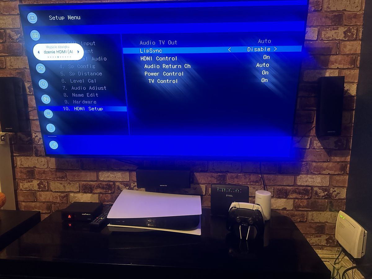

    A jak wyglądają ustawienia amplitunera? Kolega mógłby pokazać?
    W TV dla opcji ARC zamiast Auto kolega ustawi On o ile takie ustawienie jest dostępne.
    właśnie wrzuciłem zdjęcie wyżej , chyba ze o jakieś inne ustawienia chodzi ? To proszę pisać to chętnie wrzucę. Bo już mnie szlak trafia

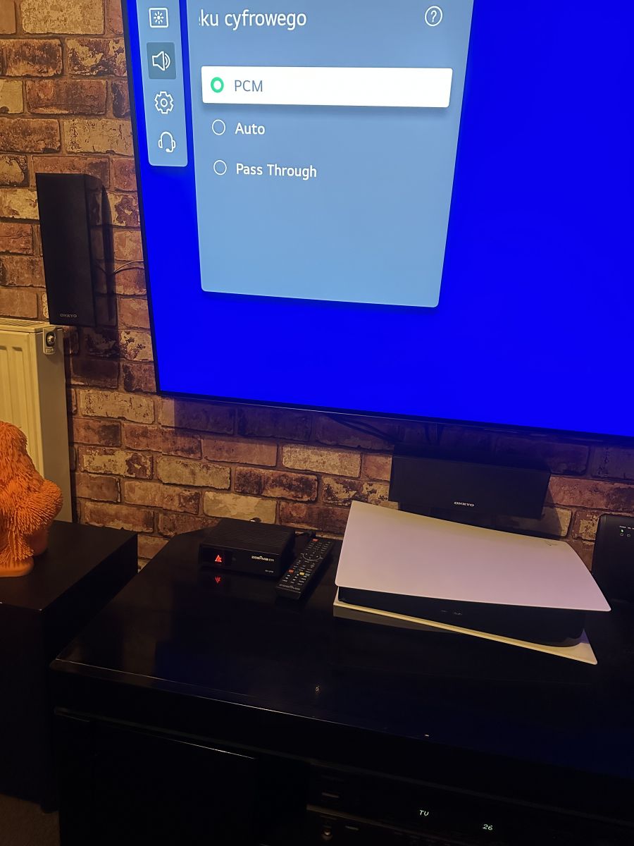

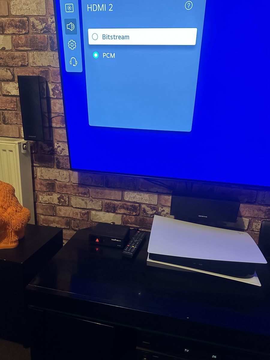

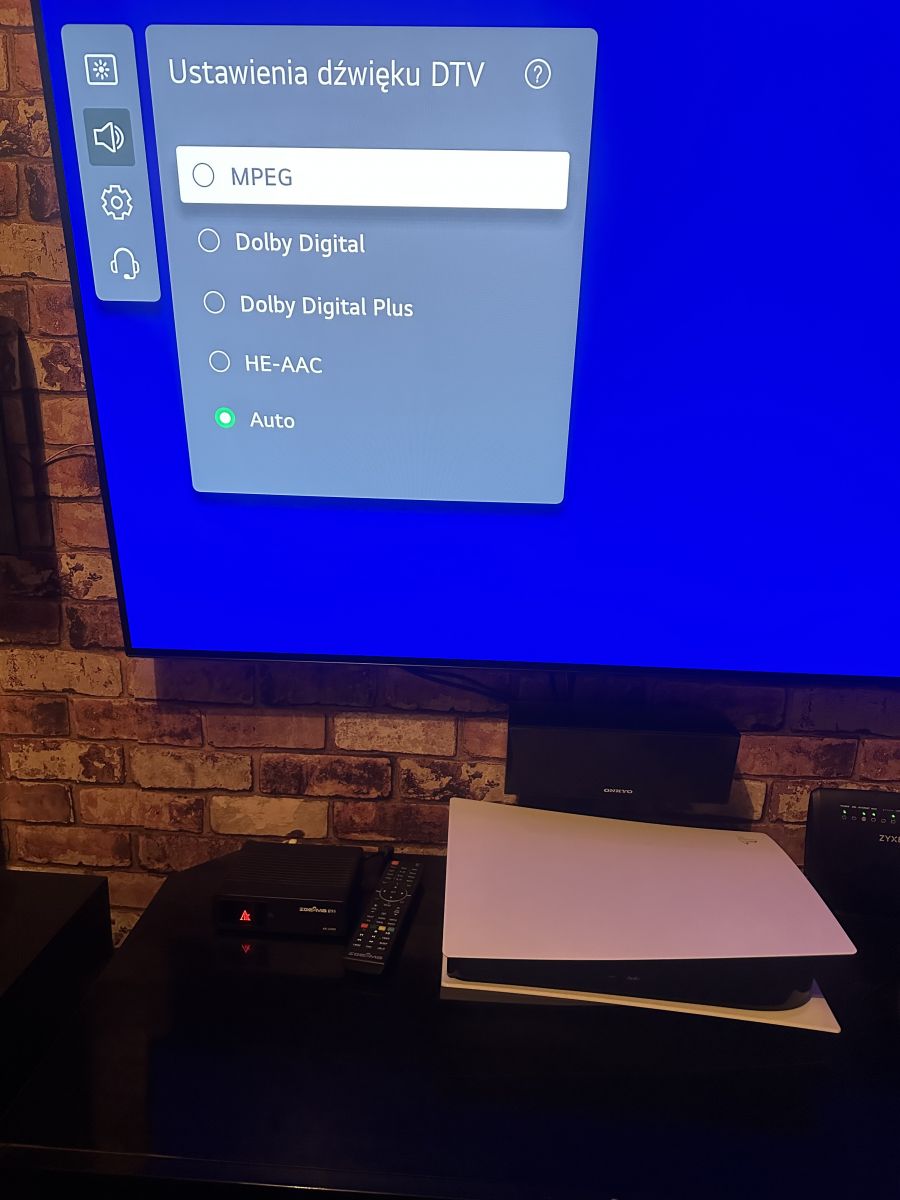

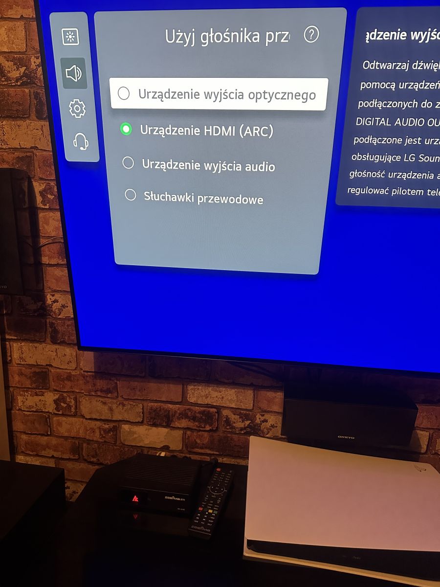

    Aaa, to w takim przypadku ustawienia ARC dla TV poproszę.
    A tę zmianę Auto na On proszę wykonać.
    aine moment już schodzę na dół

    Proszę podać model TV, w chwili wolnej przejrzę jego instrukcję.
    Coś mi tu nie pasuje.

    OLED55C14LB Dziękuje ślicznie za pomoc , zastanawia mnie jedno czemu się to posypało wszystko ładnie działało. Wiem ze tan wzmacniacz to stary grzyb ale mógł jeszcze troszkę pograć
    A i jeszcze takie pytanko bo gdy wchodzę ustawienia głośników to one działają wiec może wzmacniacz jest dobry ? Tylko coś się właśnie w ustawieniach pomerdalo
    tak zmieniam na Auto ale nic to nie daje
