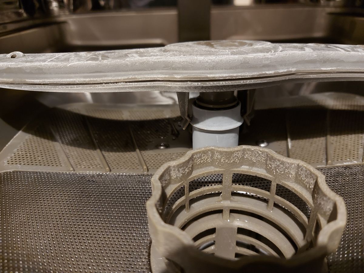

    Czesto po użyciu zmywarki dolne ramię spryskiwacza nie jest wciśnięte i pozostaje w położeniu jak na zdjęciu:
    Whirlpool ADGI 851 FD - ramię dolnego spryskiwacza nie jest wciśnięte
    A po wciśnieciu w swoim poprawnym położeniu:
    Otwory w ramieniu wydają się drożne.
    Czy może ktoś z Państwa spotkał się z takim problemem.

    Sprawdź tę drożność uczciwie, weź to do łazienki, odkręć słuchawkę od węża prysznica i polej tam wody pod ciśnieniem, zobacz czy z każdego otworu leci. Widywałem kukurydzę w takich ramionach. Jak rzeczywiście jest drożne, to być może zaczepy straciły swoją sztywność lub one czy też rant na rurze się wytarły ze starości.

    Test z prysznicem robiłem i przez wszystkie otwory pięknie się leje. Rant wygląda na ok - trzeba użyć siły by ramię zaskoczyło gdy zmywarka jest zimna.
    Zaraz po zakończeniu mycia wchodzi łatwiej (i pewnie wychodzi łatwiej skoro wyskakuje). Już się zacząłem zastanawiać czy temperatura nie jest za wysoka - teoretycznie na tym programie jest max. 60°C. Zostaje jeszcze wymiana ramienia...

    Możesz je też wrzucić do miski z gorącą wodą (taką z kranu po spuszczeniu) i zobaczyć jak zaczepy. To że plastik mięknie im wyższa temperatura to normalne, może u Ciebie wtedy trzyma odrobinę za słabo. Co do temperatury, to otwórz to w środku programu i zmierz. Obejrzyj też sobie rant i zaczepy porównawczo z górnym, ale tak jak piszesz najbardziej realna droga, to wymienić ramię i zobaczyć. A no i teoretycznie jeśli się zapchała droga wody "do góry" to tu może być większe ciśnienie, więc resztę ramion też sprawdź albo odpal to z otwartymi drzwiami i zobacz (zaleje Ci pół kuchni wtedy :) )

    Ramię od Gorenje wydaje się, że działa - nie wyskoczyło z rantu po myciu.
    Chyba trzeba było większej siły by "wskoczyło" więc jest szansa, że pomoże.
