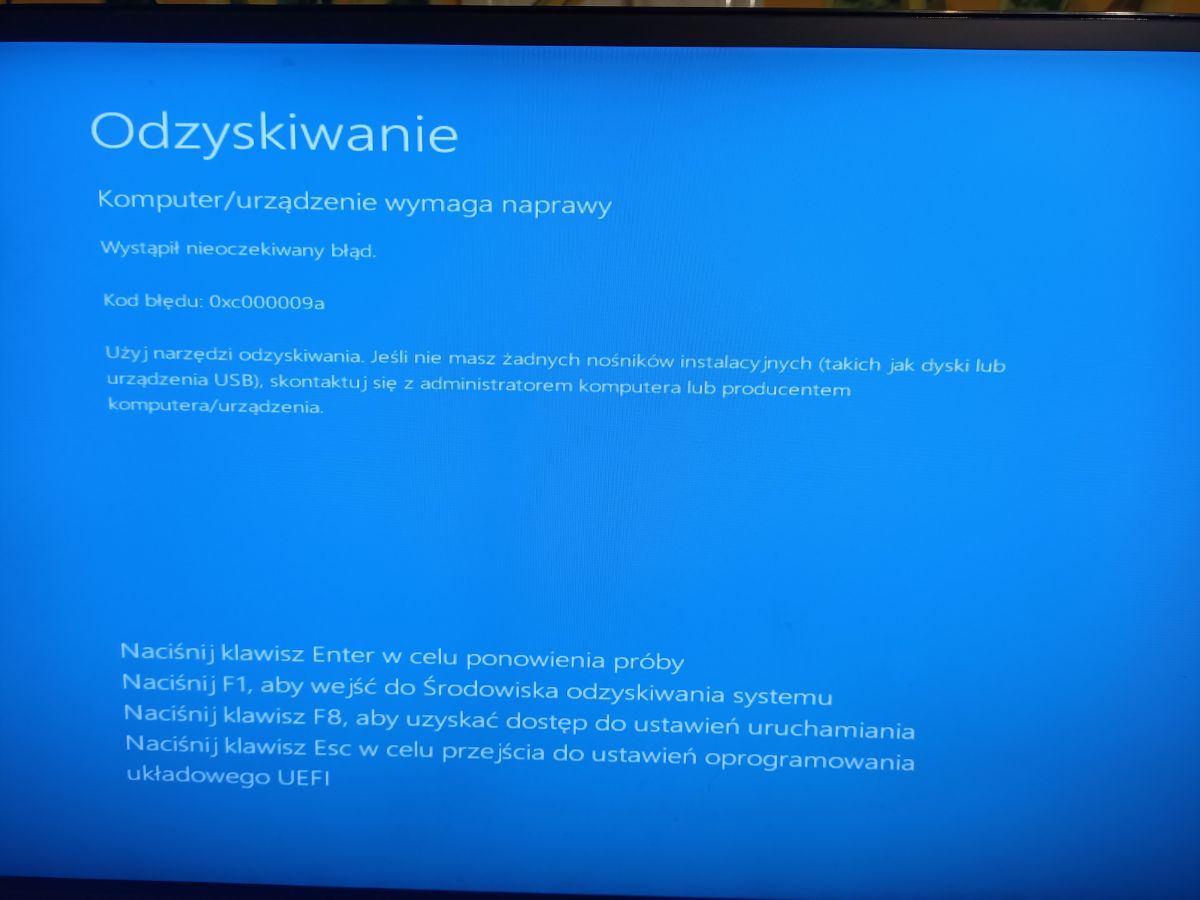

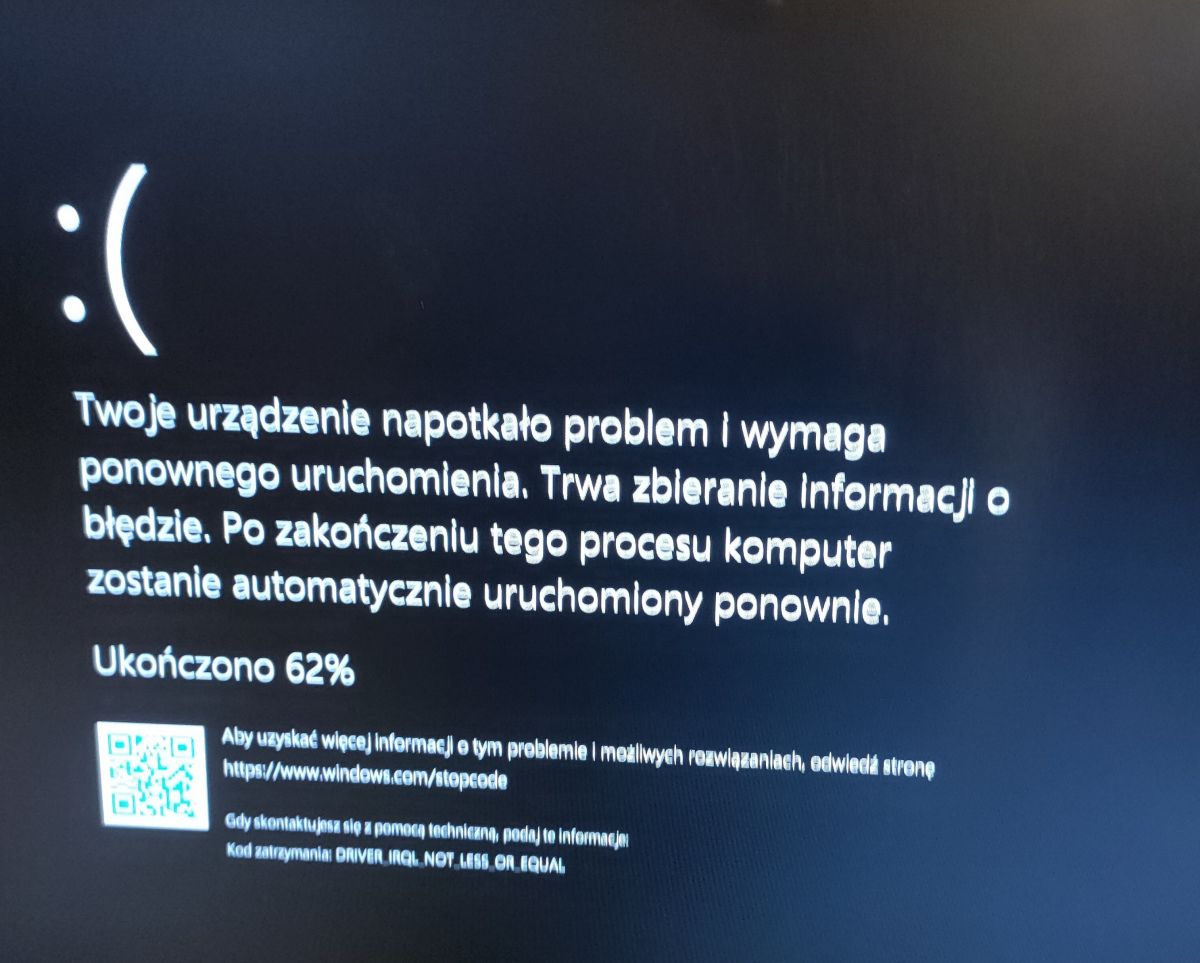

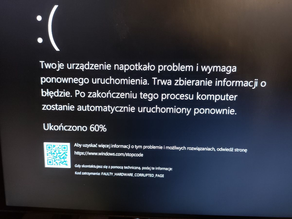

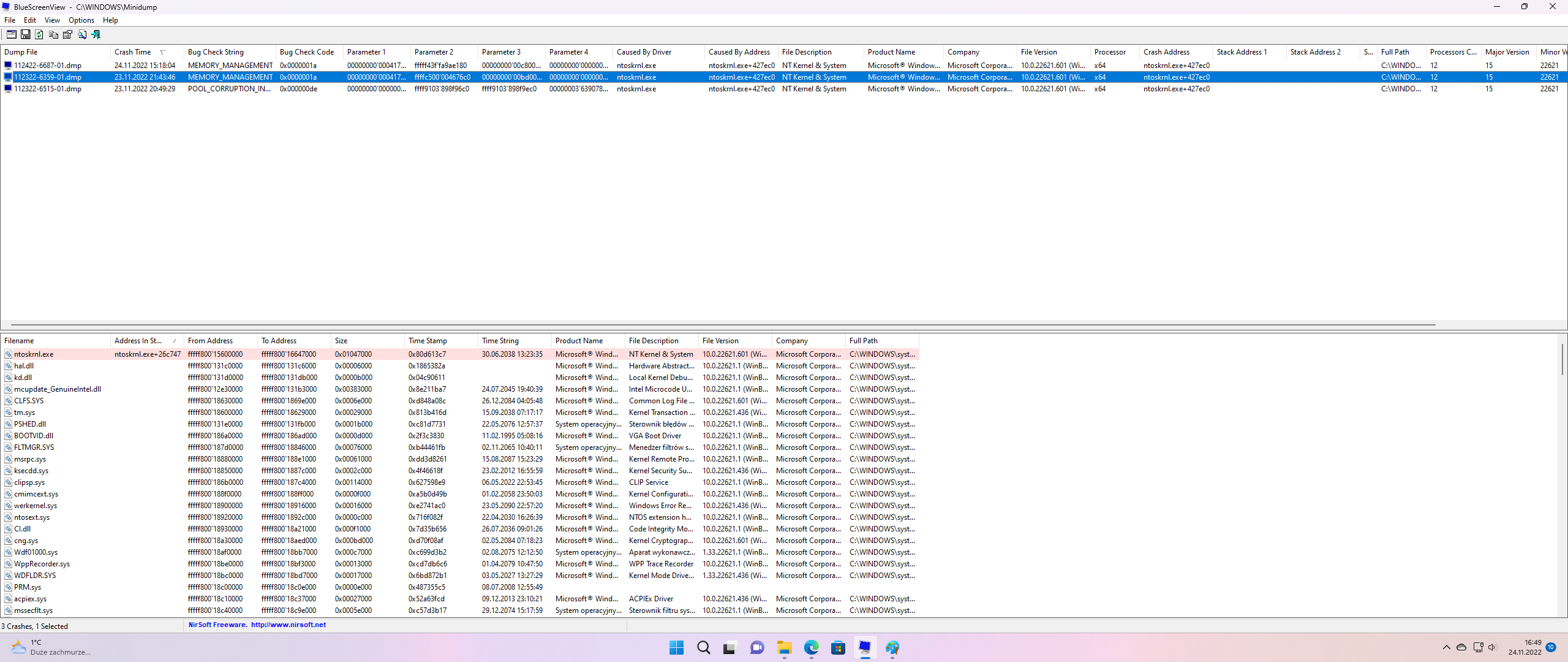

    Doszedł dzisiaj jakiś błąd w czasie działania komputera:
    Dziwne zachowanie PC: przeglądarki Edge i Chrome wyłączają się, artefakty na ekranie, Windows 11
    Po paru minutach:

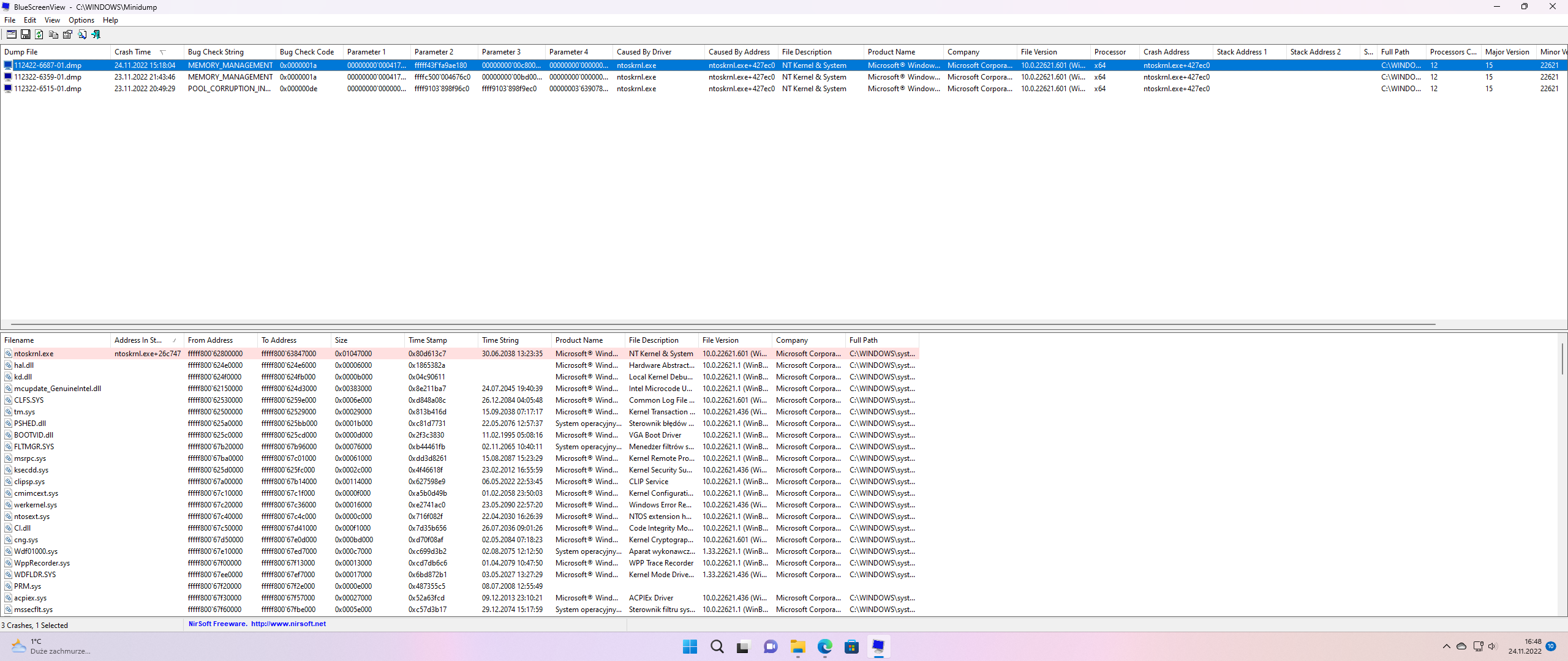

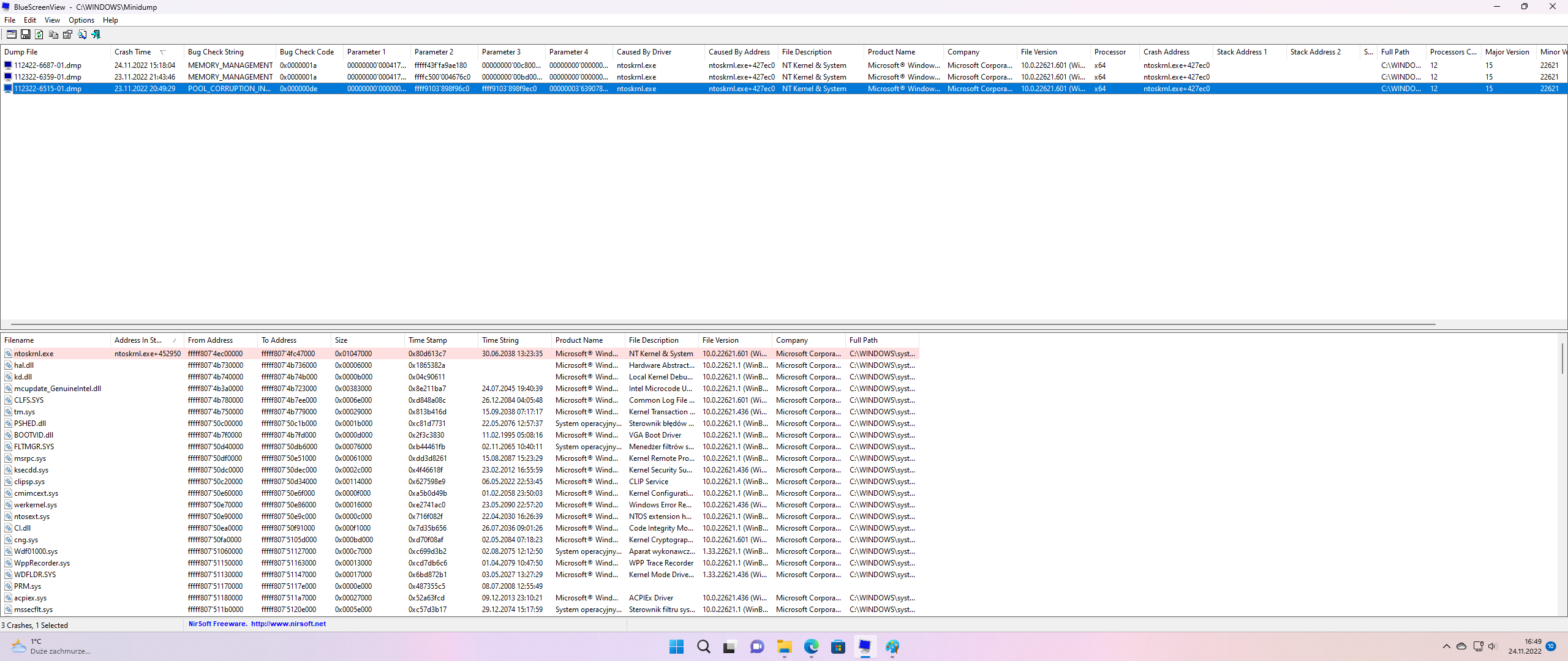

    Jeśli uda Ci się pobrać i uruchomić jeszcze jeden program, to możesz zrobić zrzut ekranu z tabelą, która się pojawi na starcie:
    https://www.nirsoft.net/utils/blue_screen_view.html#DownloadLinks - tabela powinna wyglądać podobnie do tej, która jest na pierwszym obrazku na stronie pobierania, ale postaraj się tak przestawić kolumny, żeby kolumna caused by była też widoczna.
    Niektóre programy antywirusowe mogą postrzegać to narzędzie jako niebezpieczne (w sumie nie wiem dlaczego, chyba przez sposób kompresji), ale jest ono sprawdzone i bezpieczne. Jeśli będzie jakikolwiek monit, to jest to fałszywy alarm (jeśli narzędzie jest pobrane ze strony autorów).

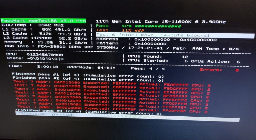

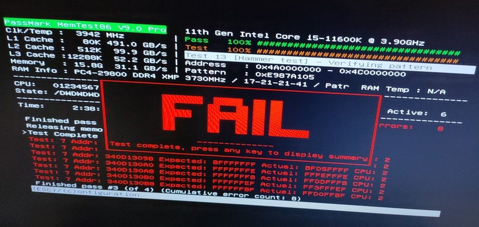

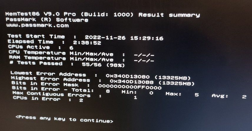

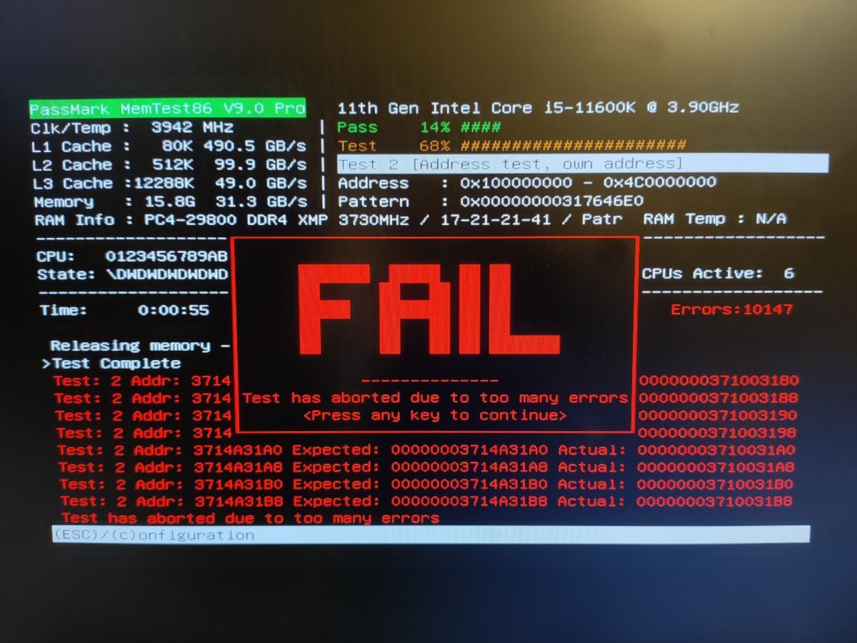

    Zgrałem na pendrive i uruchomiłem program memtest.
    Dostałem takie info po paru sekundach sprawdzania:
    Powtórzyłem test i był również z błędami.
    - parę mniej, ale...
    Z drugiego programu mam 3 informację:
    Dziwne zachowanie PC: przeglądarki Edge i Chrome wyłączają się, artefakty na ekranie, Windows 11 Dziwne zachowanie PC: przeglądarki Edge i Chrome wyłączają się, artefakty na ekranie, Windows 11 Dziwne zachowanie PC: przeglądarki Edge i Chrome wyłączają się, artefakty na ekranie, Windows 11

    Doszły jeszcze restarty komputera.
    Nie zależnie, czy uruchomienie, czy już jestem w Windows. Nie za każdym razem, ale lubi zaliczyć parę takich akcji w paru minutach, a potem spokój.
    Dodatkowo, co zauważyłem w czasie włączania komputera zdarza się, że monitor nie odpala, a sam komputer działał na pół gwizdka. Wciskam reset na obudowie i nagle leci pełną parą i monitor odpala. Pół gwizdka w sensie, że same wiatraki jakoś bezpłciowo chodzą.
    Dodatkowo zrobiłem test programem, który jest w Windows11 - Diagnostyka pamięci systemu Windows. Program po ponownym odpaleniu komputera ogólnie wyświetlił, że jest jakiś problem sprzętowy. Robiło jakieś dwa testy, gdzie na końcu zamiast wyświetlić wynik to wyświetlił błąd:
    Masz:
    - źle zamontowaną pamięć RAM
    - nieprawidłowe ustawienia pamięci RAM
    - uszkodzoną pamięć RAM
    Jedną lub dowolną kombinację tych punktów.
    Wyłącz profil XMP, zostaw pamięć na profilu domyślnym (DDR4-2133 lub DDR4-2400 pewnie). Zrób test. Jak będą dalej błędy, to albo złe zamontowanie, albo uszkodzona pamięć. Jak błędy znikną, to włącz z powrotem XMP, ale wybierz niższą szybkość pamięci - DDR4-3600, DDR4-3466, DDR4-3333, DDR4-3200. Po każdej zmianie uruchamiaj memtest. Komputer nie ma prawa działać stabilnie jeśli memtest wyrzuca błąd.

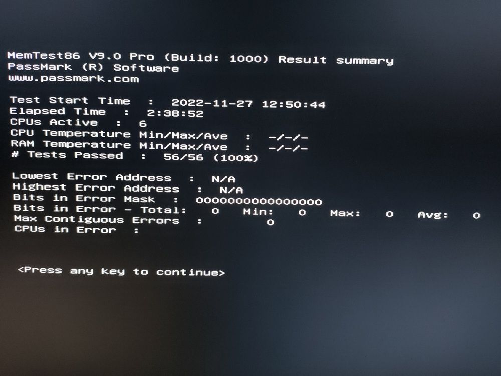

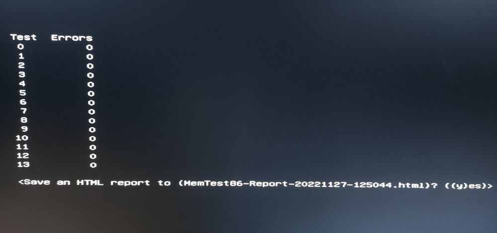

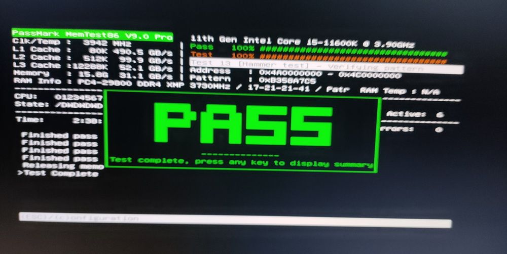

    Zrobiłem jak kolega ...dt1 pisał, wyłączyłem XMP i memtest sprawdza już ponad godzinę pamięci i nie wylatuje póki, co żaden błąd. Pamięci mam Viper Gaming Patriot 2x8 DDR4 PC4-29860 3733MHz, które były dwie w opakowaniu także o jakimś gryzieniu raczej nie ma mowy.
    Jutro będę dalej patrzył i działał jak kolega pisał, ale pytanie takie na ten moment - jeżeli pamięci mają możliwość 3733MHz i odpalenie XMP na to pozwala, aby leciały full, co fabryka dała, a np. poleci na mniejszej częstotliwości to można zakwalifikować jako uszkodzona pamięć? Pamięci mam na gwarancji także byłoby to w jakimś % korzystne na ew. wymianę.

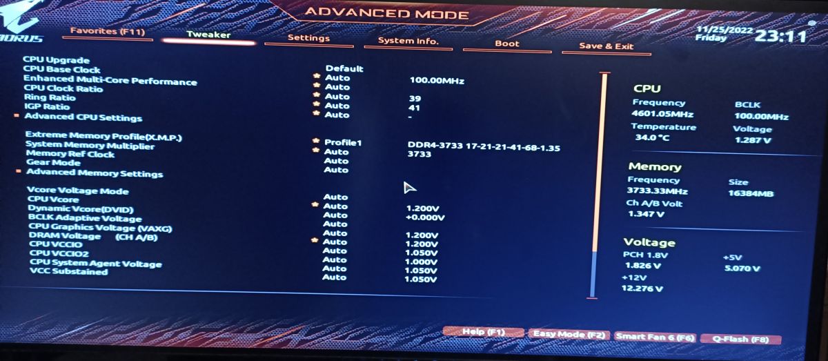

  • #12 20302027

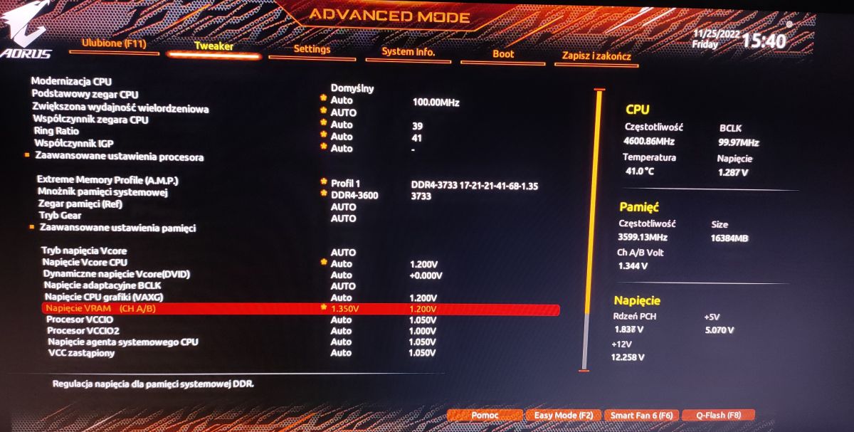

    WhiteMilk
    Poziom 3  
    Posty: 79
    Pamięć mam tak jak kolega napisał w A2 oraz B2 zamontowaną.
    Nie wiem, czy dobrze to zrobiłem...
    - zmieniłem na 3600 mnożnik i odpaliłem XMP, ale niestety błędy sypie od razu w czasie testu pamięci
    W biosie wygląda to tak:
  • #13 20302035
    dt1
    Admin grupy komputery
    Posty: 48292
    Pomógł: 7329
    Ocena: 8317
    Ustaw napięcie VRAM na 1.350V (po włączeniu profilu XMP powinna płyta to zrobić, u Ciebie widać 1.2V - przy tym napięciu to faktycznie tylko DDR4-2400 ma prawo wycisnąć). Zobaczymy, czy przy poprawnym napięciu coś się zmieni.

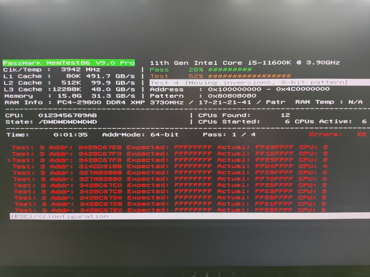

    WhiteMilk
    Poziom 3  
    Posty: 79

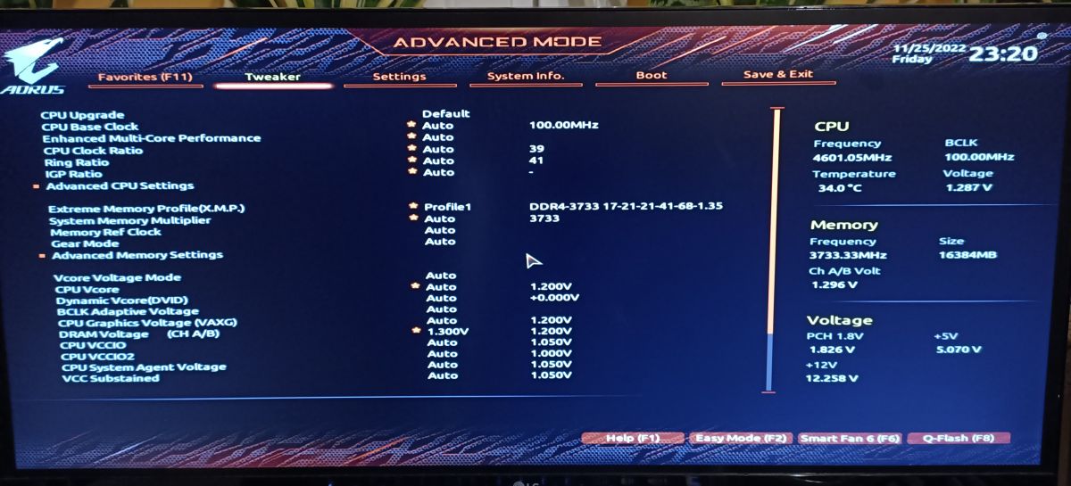

    Niestety po przestawieniu dalej sypie błędami.
    Ustawienia Bios:
    EDIT:
    Nie wiem, czy to jakieś światło nadziei, ale...
    Posiedziałem trochę i do czego doszedłem. Kiedy zmienię na XMP pamięci powinny iść full ile podał producent. Podwyższa to napięcie jak kolega napisał na 1.35V i teraz tak przy tych ustawieniach sypie błędami:
    Następnie zacząłem się bawić z schodzeniem z napięcia i po szybkim teście memtest widzę, że nie ma póki, co błędów (jutro zapuszczę full test)
    Pomogła zmiana na 13V:
    Jak widać prędkość full pamięci jest przy tym zasilaniu.
    Powstaje kwestia "końcowa" dlaczego? :)
    - działało od stycznia i nie było problemów na automacie itd., a teraz musiałem zejść z napięcia, aby pamięć nie wysypywała błędów
    Uszkodzenie pamięci? Bios po aktualizacji (jakiś miesiąc temu wgrywany nowy), czy to kwestia od tak po prostu :) Pytam, bo nie wiem, czy traktować to wszystko na zasadzie oddania pamięci do serwisu, czy traktować to, że chwilowe / epizod w którym pomogła zmiana napięcia.
    Napięcie pamięci zmieniałem za pomocą DRAM Voltage, ale rozumiem, że kolega miał skrót myślowy pisząc VRAM :)
  • #15 20303591
    dt1
    Posty: 48292
    Pomógł: 7329
    Ocena: 8317
    Chodziło oczywiście o DRAM Voltage, chociaż w BIOSie jest opisane jako napięcie VRAM (i chodzi pewnie o V-RAM, czyli Voltage RAM).
    Z wyższym napięciem powinien chętniej działać niż z niższym.
    Może warto przywrócić wcześniejszy BIOS (nie zawsze nowszy jest lepszy, czasem bywa odwrotnie).
    Pytanie, co się ustawia przy GEAR AUTO - 1 czy 2, można wymusić GEAR 2 chwilowo i sprawdzić czy coś się zmieni. Albo zostawić jak jest i testować.
