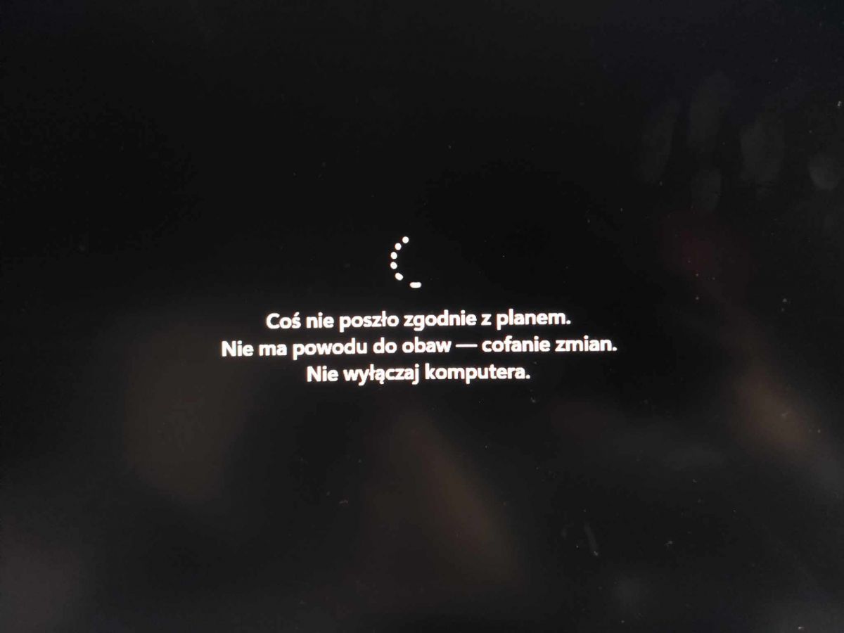

    Witam, otóż od jakichś 3 tygodni mam problem z moim komputerem. Mianowicie gdy odpalam jakąś grę, oglądam jakiś film na yt czy po prostu używam komputera, w losowych momentach ekran się zacina i nie można nic zrobić. Ani mysz ani klawiatura nie działa. Pomaga jedynie restart komputera przez przycisk na komputerze ale za każdym razem po restarcie, wyrzuca mnie do BIOS-u a kiedy próbuję z niego wyjść, znowu mnie do niego wrzuca. Jedyne rozwiązanie to awaryjne wyłączenie komputera (chodzi o przytrzymanie przycisku włączania) i dopiero wtedy mogę wejść do pulpitu. Warto zaznaczyć, że podczas takiego zawieszenia, światełko od dysku miga w równych odstępach, gdy podczas zwykłego użytkowania zazwyczaj jest wyłączona. Kiedyś gdy mi się tak ściął ekran, udało mi się na chwilę alt-tab na przeglądarkę i widziałem komunikat "brak pamięci'.
    Ciekawą kwestią jest również to, że komputer zaczął się bardzo długo włączać, a raczej zacina się podczas uruchamiania. To jest ten moment w którym po włączeniu komputera ma się te kilka sekund na wejście do BIOS-u. Wtedy komputer zacina się tak jak we wcześniej opisanej sytuacji, jednak nie do końca bo po jakichś kilku minutach system uruchamia się. Dziwne jest to że jak wyciągnąłem i ponownie włożyłem kostki RAMu to problem na jakiś czas się rozwiązał. Jednak po kilku uruchomieniach problem wrócił.
    Postanowiłem przywrócić komputer do ustawień fabrycznych (chodzi o ten reset gdzie nie trzeba od nowa instalować windows) ale to i tak nie pomogło.

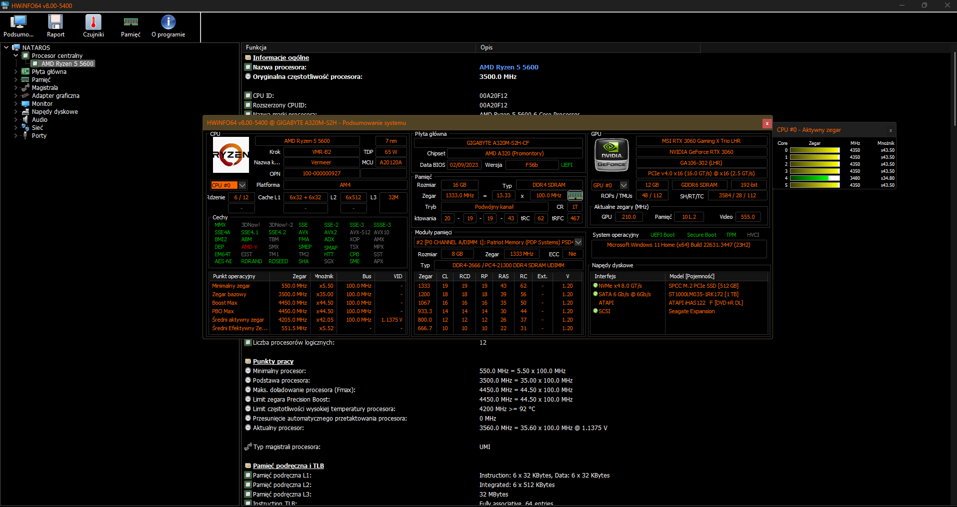

    - włącz odczekaj jakieś 10 min i daj zrzut z HWInfo (zakłądka :sensor)
    - inne co pamietasz

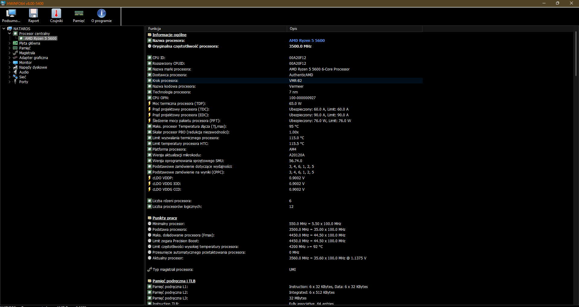

    Zrzut ekranu programu HWiNFO64 z informacjami o systemie i sprzęcie. Zrzut ekranu programu HWInfo pokazujący szczegóły procesora AMD Ryzen 5 5600.
    Cóż rzeczywiście system był aktualizowany z Windows 10 do Windows 11 ale już ponad roku temu wraz z wymianą wadliwego dysku SSD.
    Procesor był zmieniany z R3 3200 na R5 5600 w czerwcu 23 i faktycznie, wtedy również pojawiały się losowo bluescreeny ale znacznie rzadziej i ekran nie zacinał się przed tym. Odwiedziłem serwis, w którym był wymieniany procesor (w zasadzie wraz z kartą graficzną), ale powiedziano mi, że nic nie znaleźli, a problem znikł aż do napisania tego wątku.

    Jeżeli chodzi o HWInfo, mam włączyć komputer w jakimkolwiek momencie czy po zacięciu się komputera? (żeby nie tracić czasu, od razu dodam zrzut ekranu po zwykłym włączeniu, jakby trzeba było więcej informacji lub gdybym wysłał nie to, co trzeba, to proszę powiedzieć)

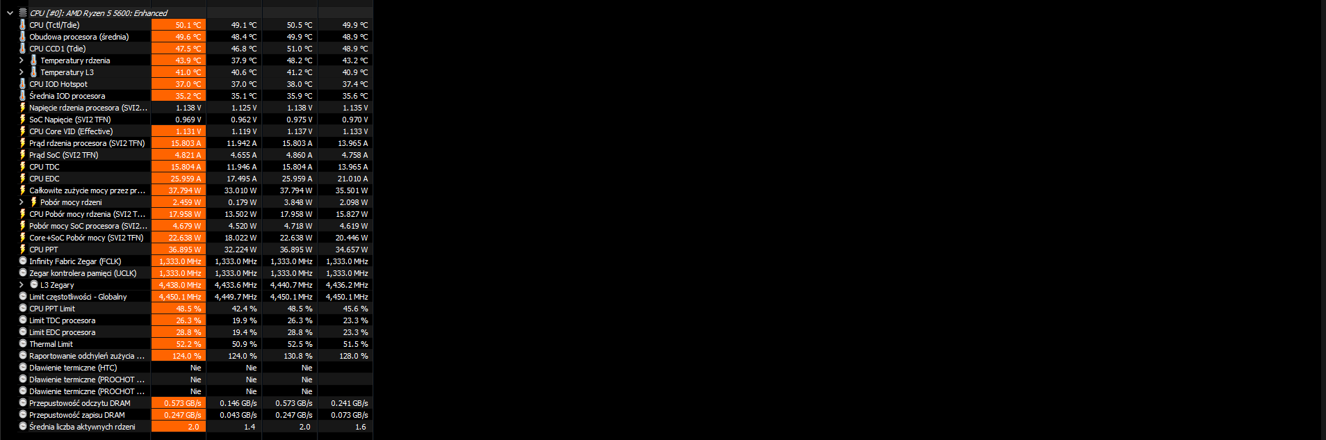

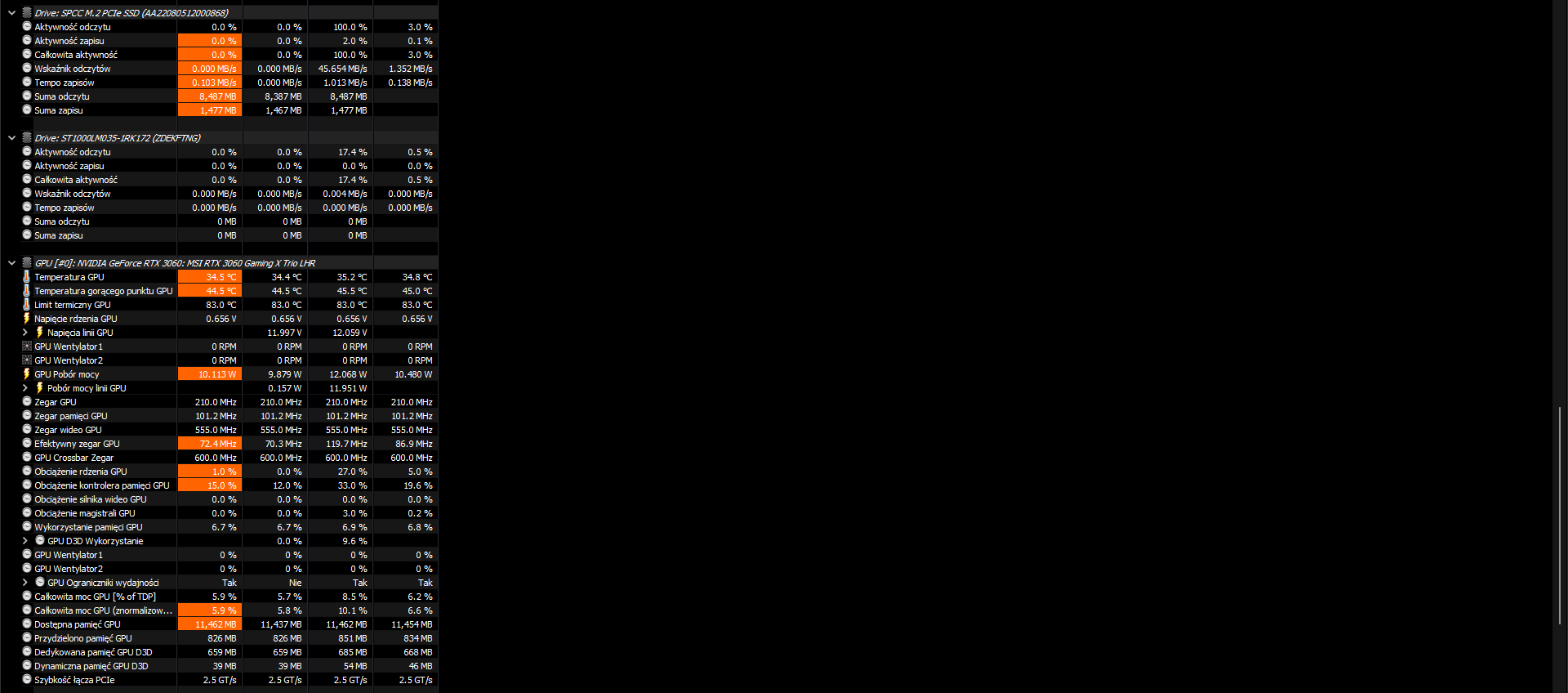

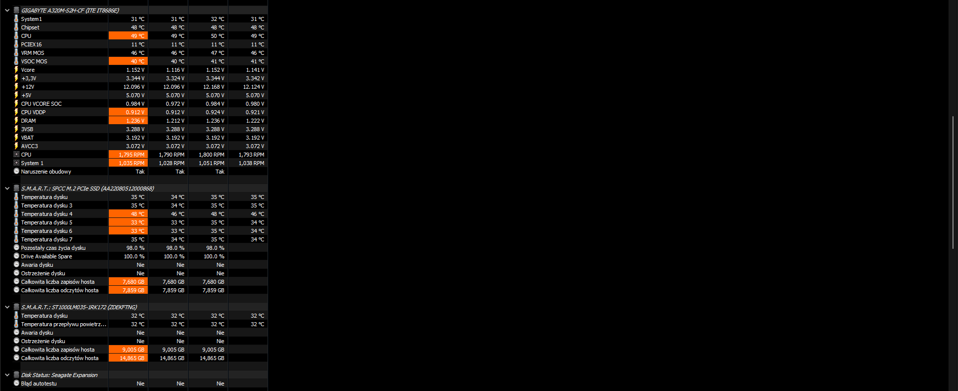

    Odpal komputer, włacz HWInfo , pograj (lub YT film) i po kilku min. > zrób zrzut zakładki :sensor
    -cpu, grafika, napiecia

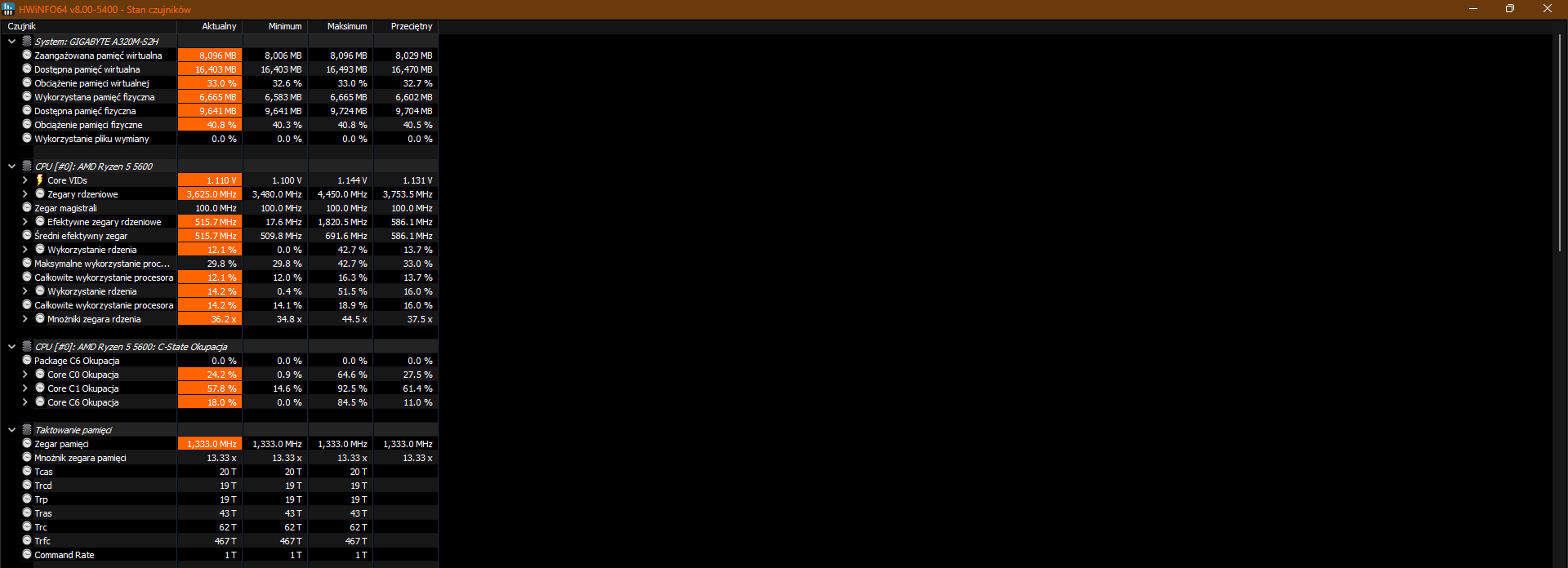

    Tu są zrzuty ekranu wszystkich podpunktów z zakładki sensor (czujniki)
    Nie wiem jaka wersja płyty głównej i nie wiem jak sprawdzić. Wszedłem w msinfo32 i jest tam napisane: Wersja SMBIOS 3.3, Wersja płyty głównej Default string, A i chciałbym zaznaczyć że w ostatnim czasie, zazwyczaj przed zacięciem się komputera, podstawowe funkcje takie jak minimalizowanie okien, pasek zadań i prawy przycisk na pulpicie zdają się nie działać bądź działają z opóźnieniem. Jakiś czas temu podczas grania komputer wyłączył się sam z siebie tzn jakbym wyciągnął kabel od zasilania. Kolejną rzeczą jest to że podczas takiego zawieszenia się, działała myszka jednak w bardzo ograniczony sposób. Nie mogłem nic kliknąć, pasek zadań nie reagował a myszka strasznie się zacinała podczas ruchu. Wyskoczył blue screen( towarzyszący każdemu takiemu zamrożeniu) z kodem zatrzymania: CRITICAL_PROCESS_DIED.
    Zrzut ekranu z programu HWiNFO64 pokazujący informacje o stanie czujników systemu i procesora. Zrzut ekranu z informacjami o czujnikach komputera, w tym temperatury i napięcia procesora AMD Ryzen 5 5600. Zrzut ekranu przedstawiający dane z zakładki czujników komputera, zawierający informacje o temperaturze, napięciach i obrotach wentylatorów. Zrzut ekranu z wartościami dotyczących czujników komputera. Zrzut ekranu z narzędzia monitorującego z danymi o częstotliwości klatek i sieci.

    Zrzuty wyglądają dobrze.
    BSOD wskazuje na problem z driverami.

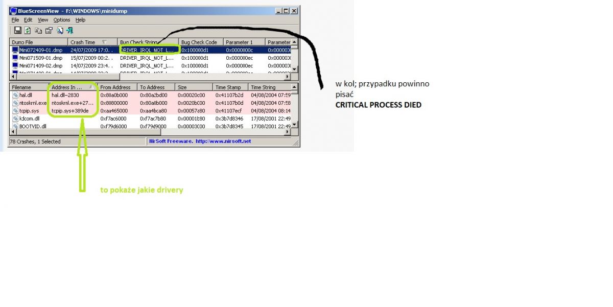

    zassaj BlueScreenView Link
    i popatrz co pokazuje w plikach dump > C:/Windows/Minidump
    - Przejrzyj pliki .sys (zwykle są one potrzebne, chociaż część listy może zawierać hal.dll i ntoskrnl.exe), które pojawią się u góry tabeli w dolnym panelu programu z niepustą drugą kolumną "adres w stosie" (Address In Stack).
    - potem Korzystając z wyszukiwania w Internecie, dowiedz się, co to za plik .sys i jaki sterownik reprezentuje.
    Zrzut ekranu z programu BlueScreenView, pokazujący pliki .sys związane z błędem BSOD.

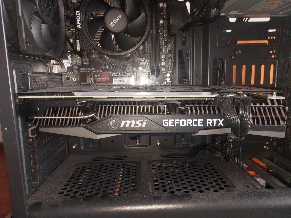

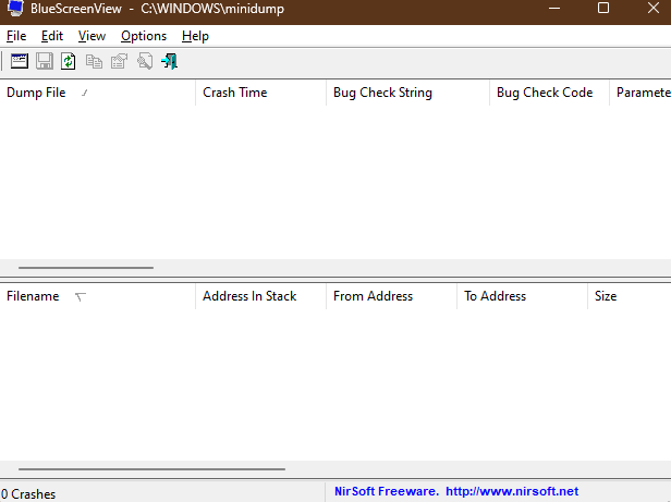

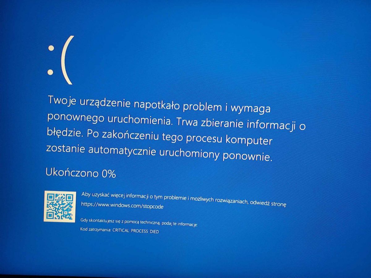

    Cóż w blusescreenview niczego nie pokazuje choć dzisiaj już miałem jednego bluscreena. W zasadzie to jest sama pustka w tym programie. Na virusy sprawdzałem avasta płatnego ale serio wątpię żeby to był wirus. Ten komputer jest czysty, był przywracany do ustawień fabrycznych z reguły jestem bardzo ostrożną osobą i nie pobieram z nieznanych źródeł. Na płycie głównej jest tylko jej nazwa Gigabyte GA-A320M-S2H i nic więcej. Podczas (chyba) wczorajszej aktualizacji systemu w jej połowie system się zaciął czy coś, nawet nie wiem jak to opisać i wyskoczyło właśnie to co widać na zdjęciu (tym czarnym zdj.). A to jest właśnie bluescreen jakiego dostaję.
    Zrzut ekranu programu BlueScreenView, który nie zawiera żadnych danych. Widok wnętrza komputera z kartą graficzną MSI GeForce RTX i elementami płyty głównej. Zrzut ekranu błędu Bluescreen na komputerze z kodem CRITICAL PROCESS DIED. Ekran z komunikatem o cofaniu zmian podczas aktualizacji systemu.
    Dobra, jestem świeżo po bluscreenie. Odpaliłem ten program a tam nic więc chyba coś nie działa. Zdarzyło się to podczas instalowania gry na steam na mój główny SSD. Mam też podpięty HDD ale nie sądzę żeby był problemem. Sprawdzałem go pod różnymi względami i był niedawno kupowany, później niż odkąd mam bluscreeny.
    Najpierw przestała reagować przeglądarka, potem alt tab na steam, który również przestał działać. Następnie pasek zadań i w końcu myszka. Tak stał w miejscu z 2-3 minuty potem bluscreen (przy którym zbieranie informacji nie doszło nawet do 1%) i do BIOSu z którego nie można wyjść dopóki nie wyłączy się awaryjnie komputera.

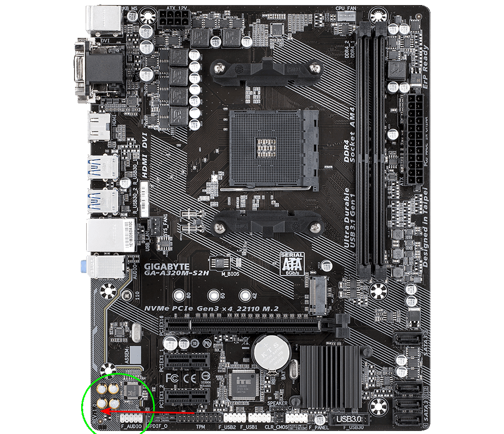

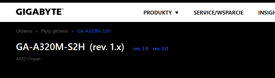

    Podaj wersję płyty:
    Płyta główna Gigabyte GA-A320M-S2H z gniazdem AM4 Strona internetowa producenta płyty głównej Gigabyte GA-A320M-S2H, wersja rev. 1.x.
    To wygląda na problem z aktualizacjami i z biosem.
    Masz wersję biosu F56B 2023-02-19
    Wyszła nowsza wersja biosu F57 2024-03-28 pod warunkiem że twoja płyta to v1.0.
    Czy poprzednio jak aktualizowałeś bios na płycie wgrywałeś go po kolei czy od razu najnowszy bo to bardzo ważne?
    Dla twojego procesora powinna być wersja bios F55
    ale nie obsługuje procesorów Bristol Ridge. (twoja to vermeer)
    Tabela specyfikacji procesorów AMD Ryzen 5 5600G i 5600GE
    można jeszcze spróbować zaktualizować bios do najnowszej wersji i po testować lub obniżyć do F55 i po testować koniecznie na świeżym windowsie 11.
