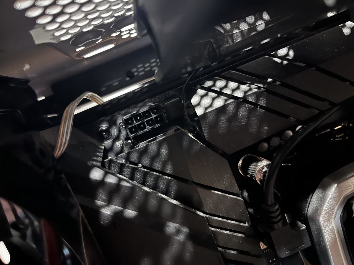

    Witam :)
    Moja płyta głowa to: Rog z390-f gaming planuje na niej zmienić GPU ze starego gtx 1060 3gb na rtx 3080, i potrzebuje dobrać zasilacz. (Moje CPU to i5-9600k). Wiem że potrzebuje min. 750W zasilanie na kartę 2x 8pin, tylko problem leży w czymś innym. W lewym górnym rogu płyty głównej mam wejście EATX12V na 8 pin (wcześniej był podpięty 2x 4pin), i nie wiem jak znaleźć zasilacz z takim wejściem. Jaki zasilacz dobrać pod wejście EATX12V i RTX 3080, ROG Z390-F GAMING?
    Znalazłem dwa zasilacze:
    https://www.euro.com.pl/zasilacze-do-komputer...byte-p850gm-850w-80-gold-modular.bhtml#opinie
    https://www.euro.com.pl/zasilacze-do-komputer...FkCUITR1JZy23Ne1wjYaAg6WEALw_wcB&gclsrc=aw.ds
    Mają wszystkie złącza jakie będę potrzebował, tylko nie mają EATX12V. I nie wiem czy on jest inaczej opisany czy go nie ma.
    Nie jestem osobą zaawansowaną, dlatego zwracam się do was z pomocą.
    Za wszystkie odpowiedzi dziękuję :)
    Witaj. Przecież to standardowe gniazdo zasilania, do którego jak najbardziej wchodzi złożony wtyk 2x4 pin. W zasadzie każdy zasilacz ATX takim wtykiem dysponuje. 750W powinno starczyć z dobrym zapasem, RTX3080 w krótkich szpilkach nie przekracza 500W, procesor nie powinien potrzebować powyżej 150W przy zdjęciu limitu PL2, chyba że go jakoś mocniej podkręciłeś.
    Rozsądny kandydat: https://www.x-kom.pl/p/1042955-zasilacz-do-komputera-krux-generator-750w-80-plus-gold.html (OEM CWT)
    Zasilacze Gigabyte się jakoś szczególnie na plus nie wyróżniają, warto poszukać recenzji zanim się taki model wybierze. Akurat są dwie 750tki (wersja P oraz nieco lepsza UD) w promocji w Morele, jeśli Cię interesują: https://lp.morele.net/bw-22/sroda/?kategoria=Zasilacze+komputerowe
