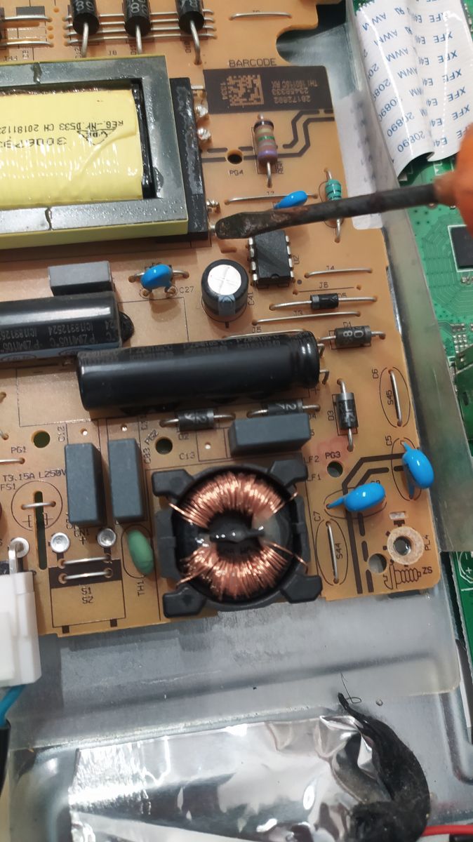

    Witam, telewizor stracił podświetlenie , kontrolka stanby świeci przy włączeniu gaśnie i piszczy ,,transformator ''po którymś z włączeń zapaliło się podświetlenie i ucichł transformator ,złożyłem tv i znowu ciemny ekran i pisk ,jak dotknę nóżki transformatora tylko tej jednej to przestaje piszczeć ale ledy się nie zapalają.
    Telewizor Hyundai FLN24T439 smart - brak podświetlenia
    Telewizor to Hyundai Fln24t439smart
    Dodam jeszcze że przy próbie pomiaru napięcia podświetlenia i dotknięciu miernikiem jednego z przewodów od led
    zapaliły się na ok 2 sekundy

    Jak nie masz wiedzy to serwis pomiary zasilacza , testerm ledy sprawdzić.

    Ledy sprawdzasz albo po koleji, albo odpinasz i zasilasz napięciem.

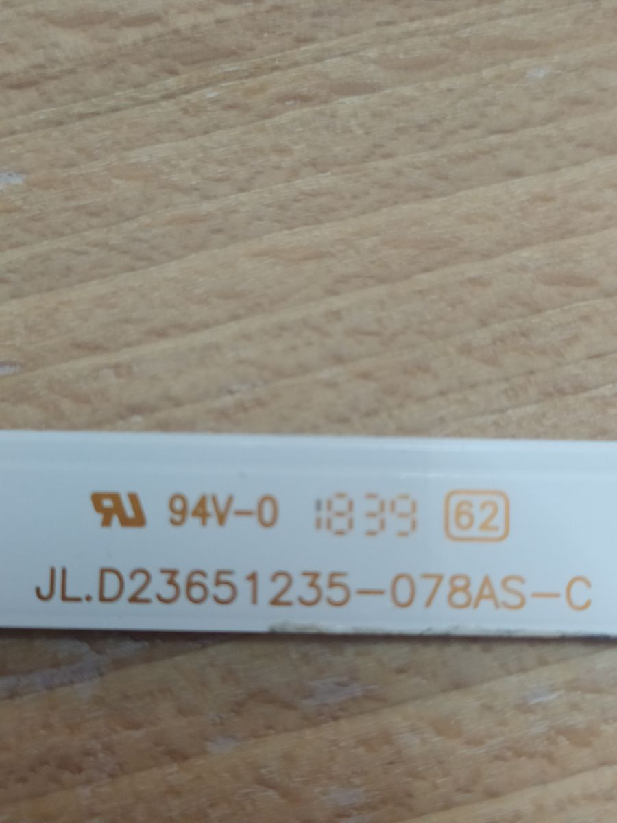

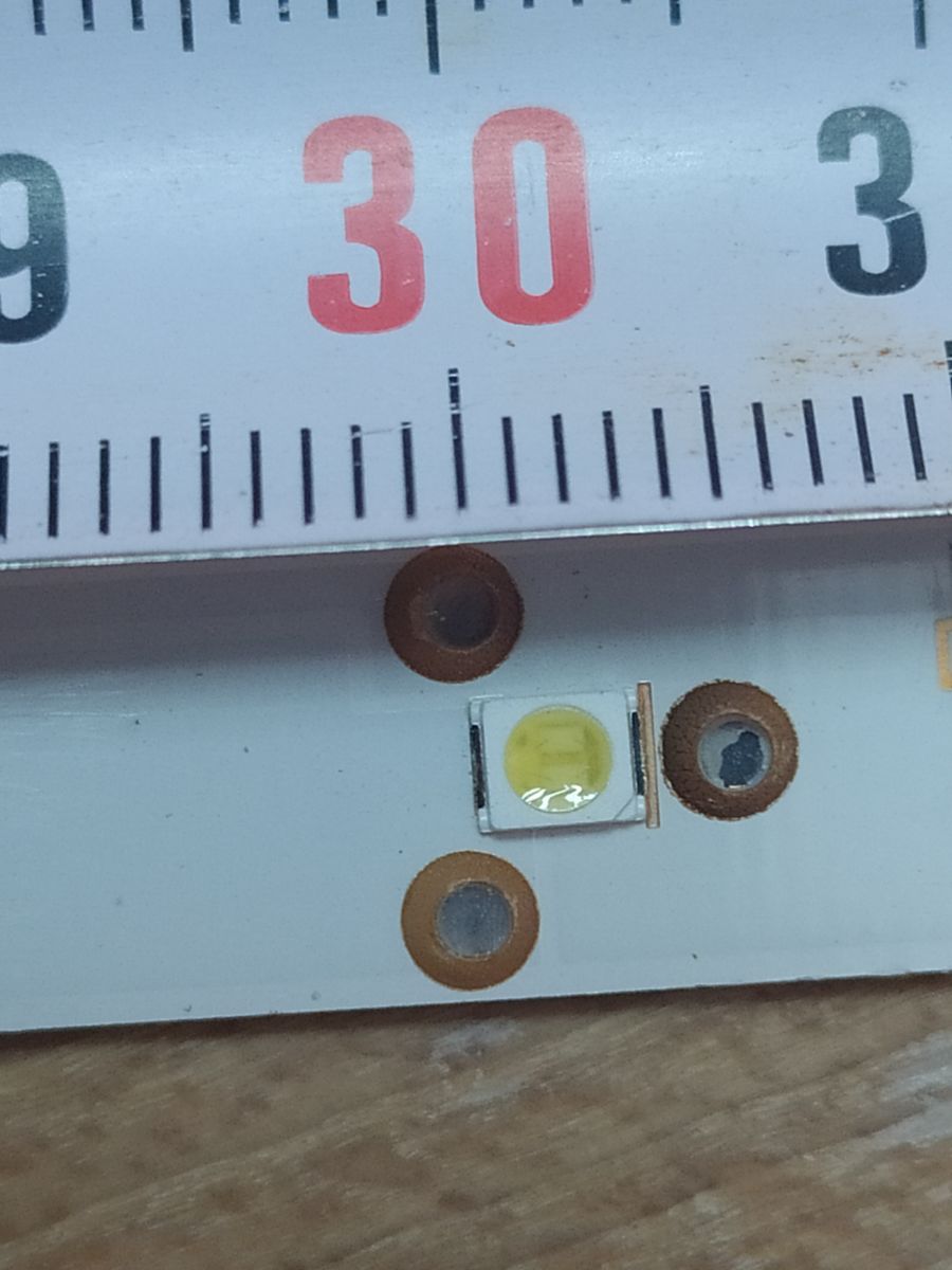

    Witam dostałem się do podświetlenia matrycy i widzę że padł jeden LED połączone szeregowo ,5 ledow na jednej listwie jaki to musi być ,czy muszę kupić cała listwę Telewizor Hyundai FLN24T439 smart - brak podświetlenia

    Dobrą praktyką jest wymian kompletu, bo nie wiadomo w jakim stanie jest reszta ledów. Możesz wymienić 1 led i może działać i działać ale z praktyki odbija się to czkawką po kilku miesiącach. I znów trzeba grzebać w podświetleniu.

    Ok, zamówiłem nowe podświetlenie dam znać czy się udało

    Witam ,podświetlenie nowe tv smiga
