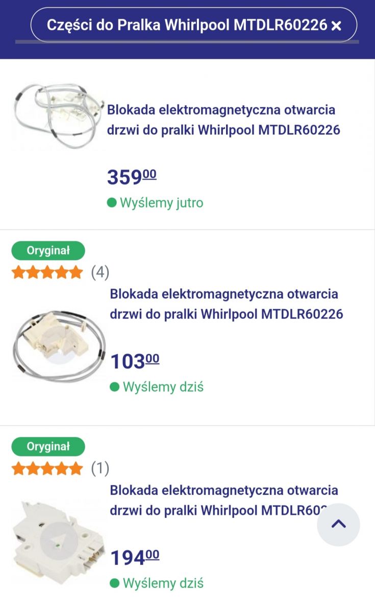

    Whirlpool MTDLR 60226 - Błąd Fdl, pralka nie kończy programu, przekaźnik grzałki czy moduł?
    Panowie, mam bardzo podobny objaw w Whirlpool MTDLR60226 pralka nie może skończyć programu, po odłączeniu od zasilania nie odpuszcza ale po ponownym włączeniu i ustawieniu wybieraka na 0 otwiera klapę. Wyświetla błąd Fdl. Jak na załączonym obrazku. Sugerujecie że można spróbować wymienić przekaźnik grzałki? Zamiast modułu? Też nie spotkałem się z tym oznaczeniem 5210 możecie jaśniej co to?
    Dzięki z góry za pomoc.

    dzerat napisał:
    5210
    to numer części w dokumentacji producenta, w tym wypadku Control unit WAVE ECO.
    FDL - problem z zamkiem, do wymiany 481010552846 (C00441247).
  • #4 20298575
    dzerat
    Posty: 68
    Ocena: 17
    Ok, zamówię blokadę i wymienię, choć wszystko wskazuje że to elektromagnetyczna nie pozystorowa blokada więc nie powinna mieć opóźnienia, jak opisuje któryś z kolegów że przekroczony czas. Napiszę po wymianie jaki efekt. Dzięki za pomoc.

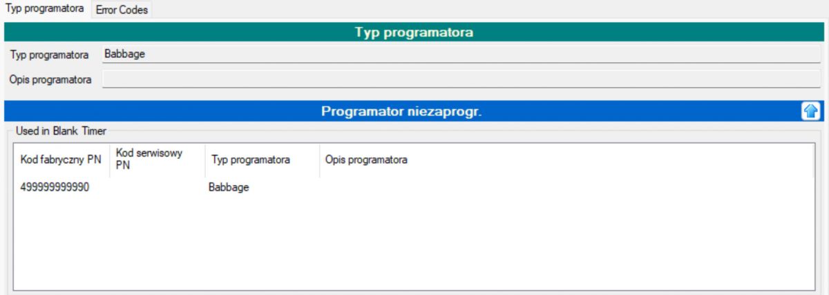

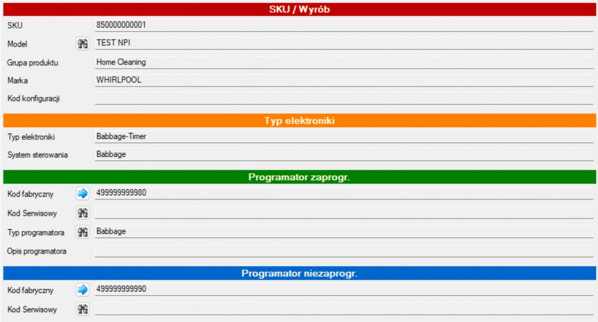

    AsReeX napisał:
    Ester i Babbage to projekty Indesita?
    Nie, łerpula, ale to już starocie są. Zwłaszcza Ester.
    Babagge wymyślili sobie, że są nieprogramowalne. Programowanie leci w fabryce. A Ty se możesz zamówić odpowiedni moduł w konfiguracji, jaki Ci przyślą i nie możesz zmienić oprogramowania, w przeciwieństwie do poczciwego Estera.
    Podejście było xD
    Ciekawe czemu z tego zrezygnowali?
