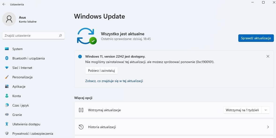

    Witam, dzis dostalem mozliwosc update do Win 22H2 ( Jakis czas temu tez dostalem ale nie zaskoczylo bo Microsoft mial jakis tam blad, myslalem, ze teraz zadziala a tu lipa).
    Wszystko sie pobralo, zaktualizowalo , pare razy reset i potem Blue Screen *inaccessible boot device*.
    potem 2 razy probowal sie uruchomic i w koncu przywrocil wczesniejsze ustawienia.
    Teraz w ustawieniach i update pisze Update 22H2 blad Blue Screen - inaccessible boot device
    moj sprzet: win 11 home
    - ryzen 5 3600
    - ROG STRIX B550-F GAMING WIFI II
    - wd_black sn850 nvmem2 ssd wd 850
    - G.Skill Trident Z Neo DIMM Kit 64GB, 4x16gb, DDR4-3600, CL16-19-19-39 - ustawione na d.o.c.p 3600 MHz
    - sb xfi pcie titanium pro pcie
    - rtx 3060 gigabyte 12 GB
    - CORSAIR RMX 750 W
    - monitor Acer predator XB273GX przez Display port
    - plus 2 dyski HDD wd caviar sata 3
    - jeden dysk SSD vertex ocz sata 3
    da sie to jakos naprawic aby ten update zaskoczyl ?
    p.s. dodam, ze na laptopie lenovo ipad 3 akutalizacja 22h2 zaskoczyla za pierwszym razem bez problemu

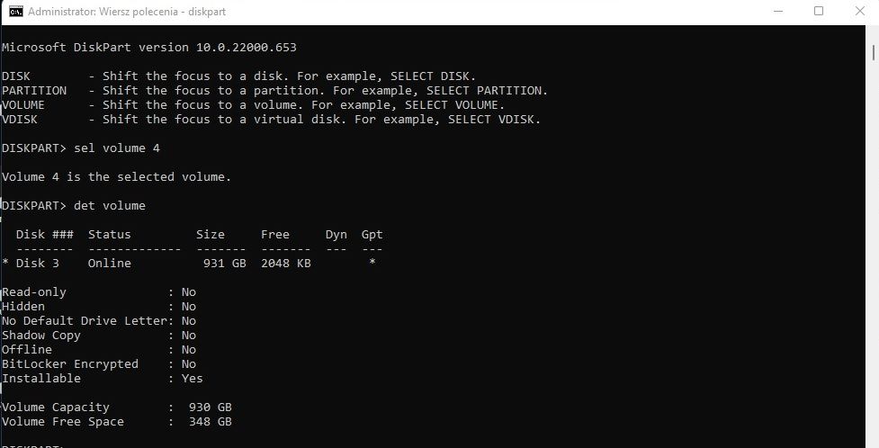

    ciezko mi to bedze znalezc pod inna nazwa , a nie da sie to jakos od strony Windowsa zrobic ?
    znalazlem cos takiego
    https://www.youtube.com/watch?v=goXi5RDjgOo
    mozna komenda spod cmd usunac write protection z hard drive ?
    np pisze cos takiego : attr disk clear readonly w disk part
    mala aktualizacja, zrobilem tak przez cmd wpisujac te komende (pisalo succes ze przyjelo to), potem znow probowalem update (na dodatek przez asystenta windows - niestety nic to nie dalo :(, pobralo update, zaktualizowalo i po 3 resecie pokazuje sie okno asus bios, potem zaczyna sie ladowac , krecic koleczko lecz dysk nie mruga , nie botuje dalej... bezposrednio przed ladowaniem sie pulpitu.

    kolejna aktualizacja, dysk niby mam nie zablokowany :
    a blad dalej taki sam
    na kolejnym laptopie update sie udal...
    na pc zauwazylem , ze pobiera , instaluje, reset i potem aktualizacja- 33% , 44%, i cos kolo 66% reset i blad, ( jakby nie dobijalo do 100% ), w biosie juz kombinowalem
