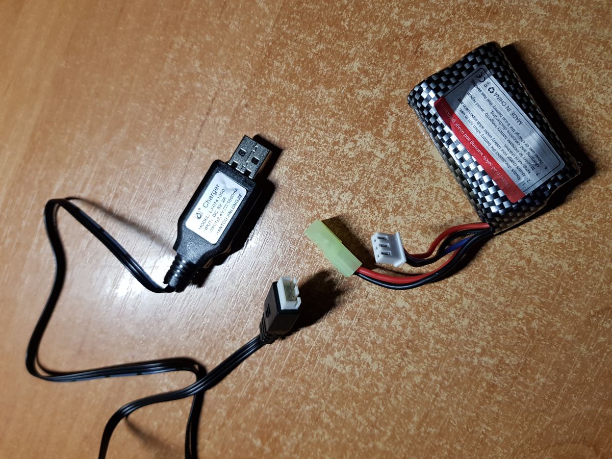

    Naładowałem akumulator. Można ładować w aucie, czy muszę poza autem ? Jeśli bateria miga na czerwono w autku, to oznacza to, że jest nad wyczerpaniem?
    • OVERMAX 3.0. Mogę użyć ładowarki od S8+ do naładowania akumulatora? 20221125_155312.jpg (3.34 MB) Musisz być zalogowany, aby pobrać ten załącznik.
    • OVERMAX 3.0. Mogę użyć ładowarki od S8+ do naładowania akumulatora? 20221125_155322.jpg (847.74 KB) Musisz być zalogowany, aby pobrać ten załącznik.

    Raczej można ładować w zabawce. Trzeba się tylko upewnić, że instrukcja obsługi nie mówi inaczej. Baterie do roweru muszą być ładowane poza rowerem, ale tam jest wysokie napięcie pod koniec ładowania.
    Dalej nie wiem, jaki tam jest rodzaj akumulatorów.
    Ten zasilacz to ma być improwizowana ładowarka, czy w baterii jest gniazd usb? Jeśli w baterii jest gniazdo USB, to można podłączać każdy zasilacz USB i komputer. Po to jest standard, żeby nie improwizować w przypadku utraty oryginalnej ładowarki lub zasilacza.

    Patrz na wtyczkę - tam jest napis charger. We wtyczce jest przetwornica 5V/7,2V. Na 5V potrzeba 2A prądu, więc taki zasilacz potrzeba podłączyć. Jest szansa, że zasilacz z pierwszego wpisu będzie chciał oddać 2A do tej ładowarki. W tym wypadku standard jest problemem, bo w wersji USB 3.0 mamy do dyspozycji 0,9A prądu, w wersjach wcześniejszych 0.5A prądu. Wszystkie większe zasilacze mają swoje standardy (konieczność ustawienia napięcia na liniach D+, D- lub zwarcia D+ z D-).
    Jeśli ten zasilacz będzie oddawał tylko 0,5A prądu, to ładowanie będzie trwało długo.
    Bateria złożona jest prawdopodobnie z akumulatorów niklowo metalowo wodorkowych (6 sztuk szeregowo, pojemność od 0,7Ah do 2Ah w zależności od użytych akumulatorów). Można ją ładować zasilaczem stabilizowanym z trybem stałoprądowym (CC/CV).
    Bateria raczej powinna być poza zabawką, żeby nie grzała się w czasie ładowania.

    Masz akumulator ze złączem balancera.
    Jeżeli zależy ci na długim okresie używania akumulatora, to zdecydowanie nie stosuj tu ładowarki do telefonu.
    Najlepsza będzie w tym wypadku ładowarka procesorowa, np. coś w stylu Imax B6 - jego prostsze modele, na Aliexpressie można kupić po 60-100 zł.
    W ładowarce zaprogramujesz typ akumulatora, jego ilość cel oraz pojemność, a procesor będzie pilnował, żeby cele były ładowane równo, ostrzeże cię przy złej kondycji akumulatora lub jego uszkodzeniu.
    Ta ładowarka jaką masz, po prostu "leje" ładunek do cel niczym się nie przejmując. Jest to jedna z prostszych dróg do "załatwienia" dość szybko akumulatora litowego, które są dość wrażliwe na traktowanie.
    Problem polega na tym, że ten typ akumulatora jaki masz, jeżeli jest uszkodzony, może doprowadzić do silnego samozapłonu. Jak to wygląda - na Youtubie jest sporo filmików z "overcharged li-po/li-ion".
    W takim wypadku straty są znacznie wyższe niż koszt zakupu ładowarki odpowiedniej dla takich akumulatorów.

    Przecież ma już ładowarkę odpowiednią do swojej baterii. I faktycznie małym drukiem jest tam napisane, że akumulatory są litowo jonowe. W tym wypadku rozmiarów jest wiele i trzeba szukać bardziej pojemnych i pasujących wymiarami.
