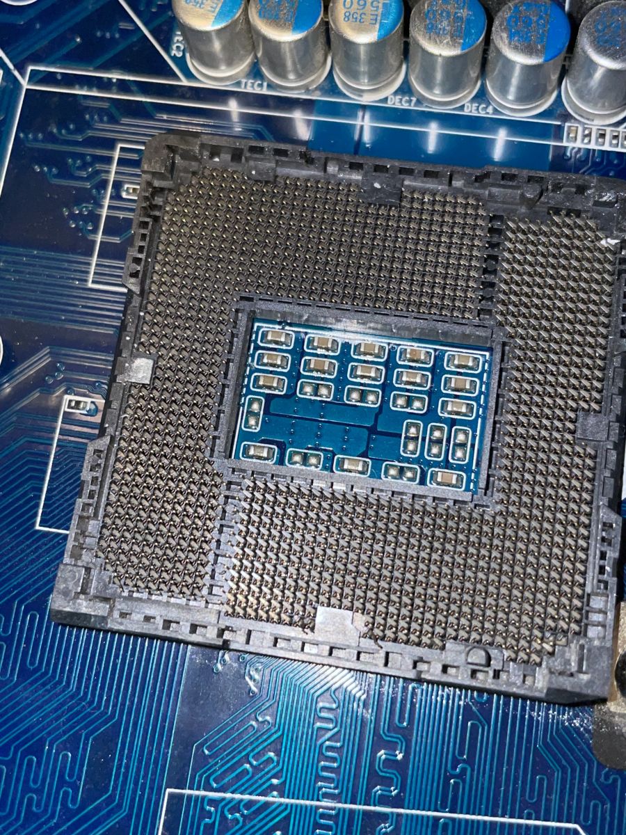

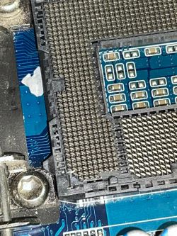

    Posiadam płyte głowną Gigabyte B75M-D3VGigabyte B75M-D3V, ostatnio chcąc zakupić dodatkowy RAM chciałem sprawdzić czy działa mi na 100% drugi slot, przełożyłem ram ze slotu nr 1 do slotu nr 2. Po odpaleniu komputera, BIOS dawał szybkie sygnały przez jakieś 10/20 sekund. Zdiagnozowałem że jest to błąd RAMu. Przeczyściłem cały slot pędzelkiem itp - dalej nic.

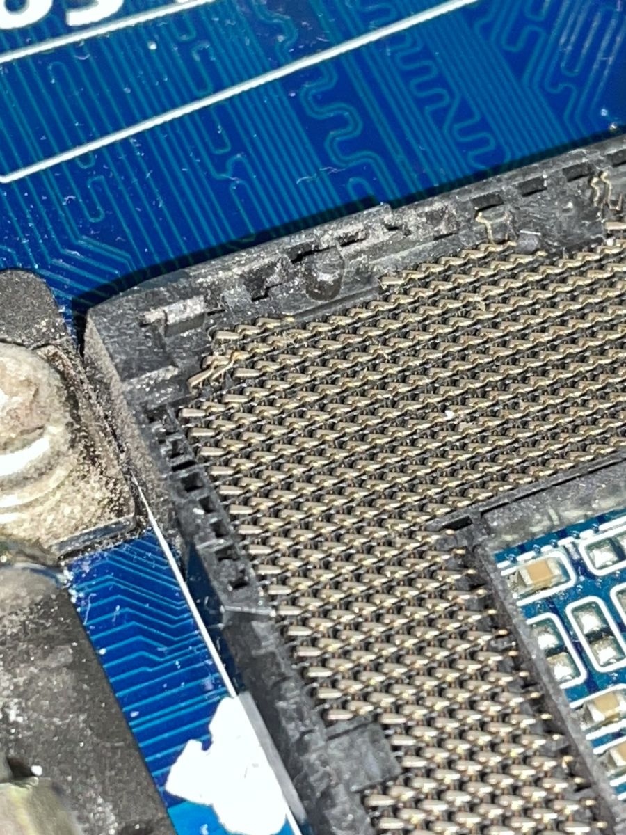

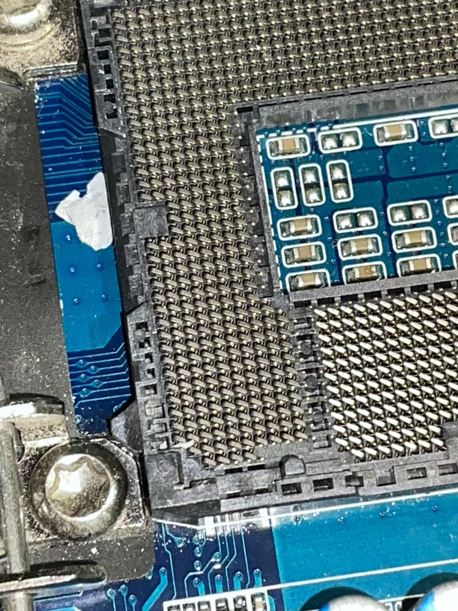

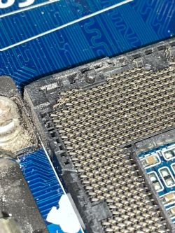

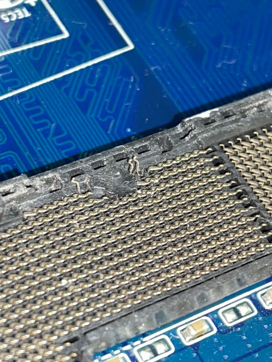

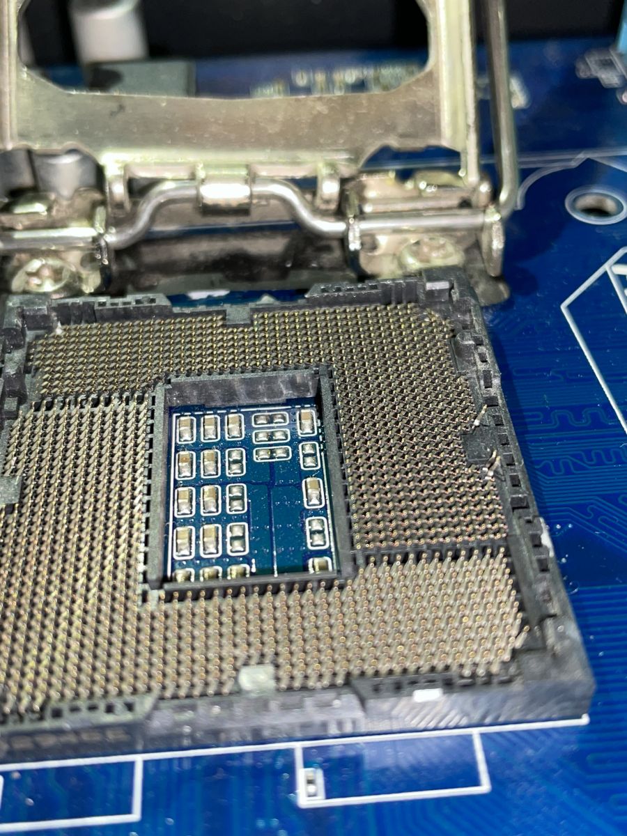

    Po wyjęciu procesora zauważyłem że piny na płycie głównej są wygięte w różnych miejscach - prawdopodobnie przez nie slot nie wykrywa RAMu.
    Zadzwoniłem do serwisu, gość powiedział że cena za takie coś to jakieś 160 zł, byłem w szoku. Ludzie na facebooku na grupce napisali że można te piny odgiąć samemu.
    Moje pytania to:
    - czy na 100% problem z niedziałającym RAMem jest przez wygięte piny?
    - co zrobić z płytą główną - próbować odgiąć piny samemu/zakupić nową płyte główną czy może jeszcze jakieś inne sposoby?

    Skoro 200 zł kosztuje dobra płyta a naprawa 160zł to bym próbował naprawić sam, choć patrząc na te wygięcia to chyba coś wybuchło na tych pinach.

    Jeśli twoje zdolności manualne pozwolą to prostuj piny!
    Nie jest to łatwe. Do tego nie można nimi zbytnio manipulować bo się ułamią i będziesz ugotowany.
    Wygięte piny mogą powodować błąd RAM, kontroler RAM jest w CPU.
