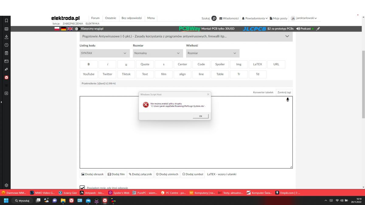

    Jak naprawić błąd Windows Script Host Problem? Logi z FRST.
    Witam zaczął mi wyskakiwać taki oto błąd. bardzo proszę o pomoc w wyeliminowaniu go.

    Użyj adwcleaner i usuń wszystko co wykryje https://pl.malwarebytes.com/adwcleaner/.
    Uruchom FRST a następnie (poprzez skrót klawiszowy CTRL + Y) otwórz notatnik systemowy. Wklej w nim poniższą zawartość:
    CloseProcesses:
    HKU\S-1-5-21-1947025666-464278203-3517902498-1001\...\Run: [Web Companion] => C:\Program Files (x86)\Lavasoft\Web Companion\Application\WebCompanion.exe --minimize  (Brak pliku)
    Task: {40C0844B-7FCE-4F1B-935F-6D264B66241A} - System32\Tasks\Diagnostic\Service => C:\Users\jarek\AppData\Roaming\ueinyx\corsve.exe -> "C:\Users\jarek\AppData\Roaming\ueinyx\corsve.dat"
    Task: {C58737B0-3EB9-4EC4-A014-95051F8821A8} - System32\Tasks\administartor => C:\Users\jarek\AppData\Roaming\PerfLogs\System.vbs (Brak pliku)
    Task: {E0F10DCF-44AD-40E8-9370-FB5DA59F93FB} - System32\Tasks\Microsoft\Windows\UpdateOrchestrator\USO_UxBroker => C:\Windows\system32\MusNotification.exe (Brak pliku)
    S3 BraveElevationService; "C:\Program Files\BraveSoftware\Brave-Browser\Application\107.1.45.133\elevation_service.exe" [X]
    S3 rsDwf; \SystemRoot\system32\DRIVERS\rsDwf.sys [X]
    S3 xhunter1; \??\C:\Windows\xhunter1.sys [X]
    2022-11-28 06:37 - 2022-11-28 06:37 - 000000012 _____ C:\ProgramData\krosqm.txt
    2022-11-28 06:30 - 2022-11-28 15:49 - 000000000 ____D C:\Users\jarek\AppData\Roaming\PerfLogs
    2022-11-28 06:30 - 2022-11-28 06:31 - 000000000 ____D C:\ProgramData\IObitUnlocker
    2022-11-28 06:30 - 2022-11-28 06:30 - 000003574 _____ C:\Windows\system32\Tasks\administartor
    2022-11-28 06:30 - 2022-11-28 06:30 - 000000000 ____D C:\ProgramData\IObit
    Reboot:
    Poprzez skrót klawiszowy CTRL + S (albo przez Plik -> Zapisz) zapisz zmiany w notatniku a następnie w FRST kliknij na Napraw. Na zakończenie naprawy FRST poprosi o restart systemu. Po restarcie powinno być już ok.

    Zrobiłem tak jak napisałeś i chyba pomogło na razie się nie wyswietla dziękuję bardzo za pomoc i dużo zdówka życzę ;)

    pomogła rada użytkownika toska78
