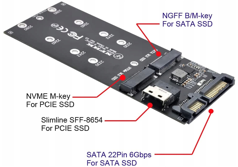

#1 20309791 29 Lis 2022 17:08 pawelbanasiko pawelbanasiko Poziom 3 Posty: 64 Ocena: 1 Autor tematu Post #1 20309791 29 Lis 2022 17:08 Pytanie czy są takie przejściówki ponieważ dysk z dużym wejściem mi wysiadł a mam taki i nie wiem czy mogę kupić adapter czy muszę kupić nowy Załączniki: IMG_20221129_170427.jpg (3.15 MB) Musisz być zalogowany, aby pobrać ten załącznik. IMG_20221129_170450.jpg (2.97 MB) Musisz być zalogowany, aby pobrać ten załącznik. Promuję tematy: 14.04.2022 Venus Prymus 2: Funkcja i działanie kostki przy braku iskry
#2 20309833 29 Lis 2022 17:37 badboy84 badboy84 Poziom 43 Posty: 8749 Pomógł: 1197 Ocena: 1484 Pomocny post? (0) Post #2 20309833 29 Lis 2022 17:37 Do czego chcesz podłączyć ten dysk? Dysku NVMe nie podłączysz do portu SATA. Jeżeli to laptop który nie ma portu M.2 obsługującego dyski NVMe to nic z tego nie będzie.
#3 20310069 29 Lis 2022 20:02 Gelip Gelip Poziom 36 Posty: 5213 Pomógł: 321 Ocena: 607 Pomocny post? (0) Post #3 20310069 29 Lis 2022 20:02 https://allegro.pl/oferta/adapter-przejsciowka-sata-nvme-ngff-ssd-sff-8654-11721225036 ale czy to faktycznie działa to gwarancji nie dam. Promuję tematy: 03.02.2026 Emulator ZX Spectrum FASTBETA na Raspberry Pi Pico RP2040/RP2350
#4 20310305 29 Lis 2022 21:32 badboy84 badboy84 Poziom 43 Posty: 8749 Pomógł: 1197 Ocena: 1484 Pomocny post? (0) Post #4 20310305 29 Lis 2022 21:32 Zobacz ostatnie zdjęcie, nie ma adaptera NVMe do SATA bo to inne protokoły.
