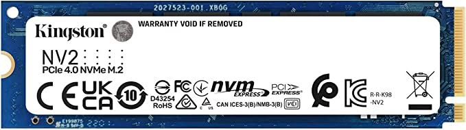

    Cześć i czołem, szukam przejściówki do dysku z fotografii, abym mógł podłączyć go do laptopa jako dysk SATA. Przejrzałem sporo przejściówek i się pogubiłem bo wybór jest nieograniczony.
    Proszę o pomoc.

    Tutaj masz uniwersalny pod nvme i m.2
    Link

    (konri751) Niestety nie obsługuje SSD.

    Na pewno bo nie ma przejściówki z nvme na sata to dwa różne protokoły komunikacji...
    Sprzedaj i kup dysk na sata

    Tym bardziej, że Kingston NV2 to nie jest za ciekawy dysk, więc lepiej kupić Crucial MX500 albo Samsung 870 EVO i mieć coś przyzwoitego.
    Przejściówki z SATA na M.2 PCI Express nie znajdziesz (a przynajmniej nie znajdziesz działającej).
