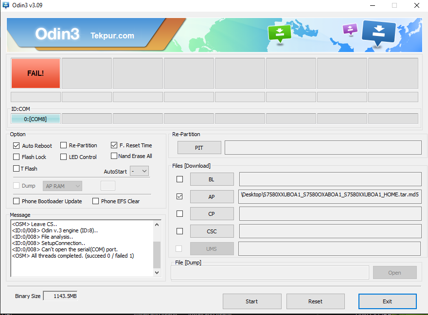

    Witam, ostatnio w szafie znalazłem stary telefon Samsung Galaxy Trend Plus GT-S7580.
    Mianowicie mam taki problem. Chciałem go ostatnio włączyć, ale pokazuje się komunikat:
    Firmware upgrade encountered an issue. Please select recovery mode in Kies & try again.
    Próbowałem wgrać na niego soft przez tryb Download Mode programem Odin. Soft pobrałem ze strony Sammobile.com, ale żaden pasek progresu w programie Odin mi się nie wyświetla. Stąd proszę was o pomoc.
    Na danych, które są w telefonie bardzo mi zależy.

    W tym modelu to norma a jak jeszcze brandowy soft z Plusa czy Play to murowane. Żeby wgrać firmware naładuj baterie do 50% i wprowadź go w download mode (Klawisz pogłaśniania + home button + włącznik) i ujrzysz menu z którego klawiszem VOL + wybierzesz tryb wgrywania. Zainstaluj Odin i sterowniki Samsung USB drivers. Podepnij telefon w trybie download który Ci opisałem. Soft wrzucasz w okienko AP i jak go załaduje to dajesz start a program zrobi resztę.

    Tak, nic nie pomogło przesy Odpalanie Samsung GT-S7580: firmware upgrade issue, recovery mode, danych ze stary telefon łam screnna

    Czy telefon pochodzi z polskiego rynku czy z zagranicznego? Od jakiego operatora? Jak wersja softu jest nie prawidłowa to wywali ten błąd na samym początku. Może to być też problem samego gniazda w telefonie które jest uszkodzone l, kabla którego używasz, czy sterowników Samsung. Może spróbuj starszej wersji Odin. Po kolei eliminuj wszystkie możliwości
