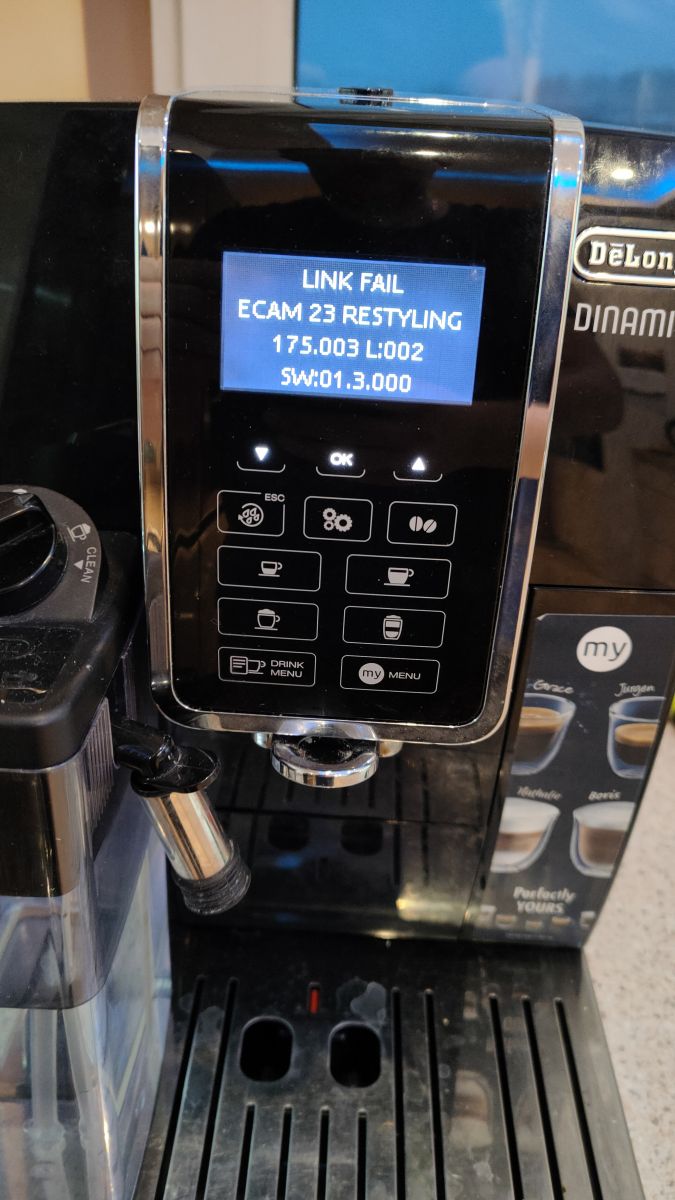

    Zamówiłem płytę i po zamontowaniu okazuje się, że jest uszkodzona. Pojawia się taki błąd.
    De'Longhi Dinamica ECAM 350.55 - zbyt długie nagrzewanie grzałki przepływowej
  • #8 20328398
    djszaman
    Posty: 41
    Pomógł: 3
    Ocena: 113

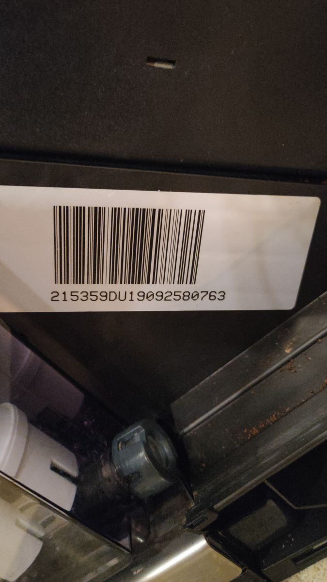

    A podasz mi numerki części którą zamówiłeś?
    I pierwsze 6 znaków nr seryjnego ekspresu?
    Błąd komunikacji pomiędzy panelem a płytą jest jak któreś z nich jest uszkodzone albo nie z tego samego modelu.

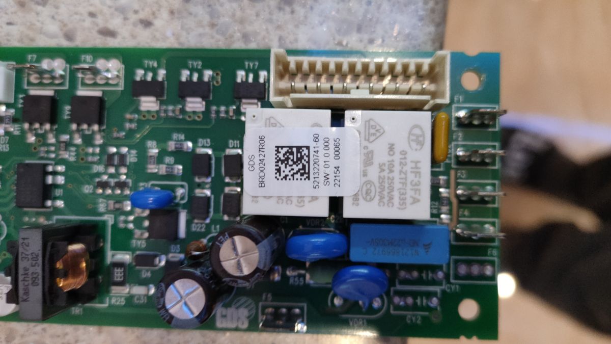

  • #9 20328660
    lukbin
    Posty: 15
    Ocena: 3
    Nr ekspresu 0132215359
    5213220741 (713-EG-3566)
  • #10 20328880
    djszaman
    Posty: 41
    Pomógł: 3
    Ocena: 113
    Ta płytka zasilająca jest od ECAM 510.55/516.45. nie wiem skąd zamawiałeś ale jest zła.
    Potrzebne 6 pierwszych cyfr nr seryjnego z naklejki we wnęce zbiornika wody.
    Nr podobny do tego 123123DU12312312312
    Potrzebuję tego początku przed literami
  • #12 20329124
    djszaman
    Posty: 41
    Pomógł: 3
    Ocena: 113
    5213221521 to jest prawidłowy numer części dla tego modelu.
