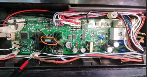

    Witam. Ekspres DeLonghi ECAM 350.55.B, po włączeniu wtyczki do kontaktu, od razu nagrzewa się grzałka, ta dolna duża okrągła. Grzałki zmierzone: górna ma 47 Ω, dolna okrągła 36 Ω. Termistory NTC w pokojowej temperaturze mają 114 kΩ. Palą się bezpieczniki termiczne z powodu bardzo dużej temperatury. Co robić? Proszę o pomoc.

    Dziękuję, ale co steruje tą grzałką? Możesz przesłać jakieś zdjęcie? Co sprawdzić?

    Tak jak kolega wyżej napisał, zlokalizuj miejsce na płytce gdzie wchodzą przewody od grzałki i zrób zdjęcie tej części płytki, wrzuć takie zdjęcie, to będzie łatwiej wskazać.

    Witam, przesyłam zdjęcie płytki, śrubokrętem wskazałem, gdzie podłączony jest kabel grzałki. Chciałem podkreślić, że wcześniej wymieniłem bezpieczniki termiczne, oryginalne miały 15 A i temperaturę 192°. Podmieniłem na bezpieczniki 10 A o tej samej temperaturze 192. Myślę, że to nie ma wpływu.

    Zapewne jak wyżej wskazał kolega do sprawdzenia zaznaczony komponent, jest to zapewne triak.

    Bardzo dziękuję za pomoc, jutro wymieniam triaka i dam odpowiedź, czy zadziała.

    Po wymianie zaznaczonego triaka przez kolegę @78db78 wszytko zadziałało :) Super!!! Bardzo dziękuję za trafną diagnozę - faktycznie zaznaczony triak miał zwarcie.
