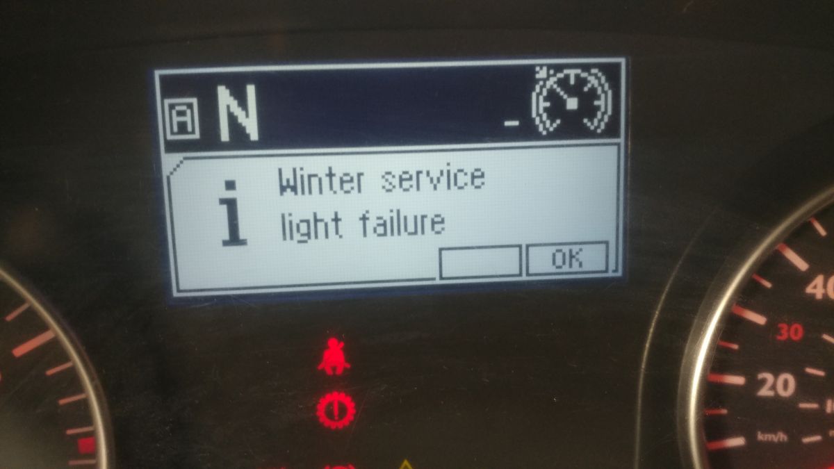

    Co to takiego? Gdzie szukać usterki? Czego brakuje?

    Sprawdź światła w pojeździe bo masz awarię. I czas na obsługę zimową.I nie panikuj😀

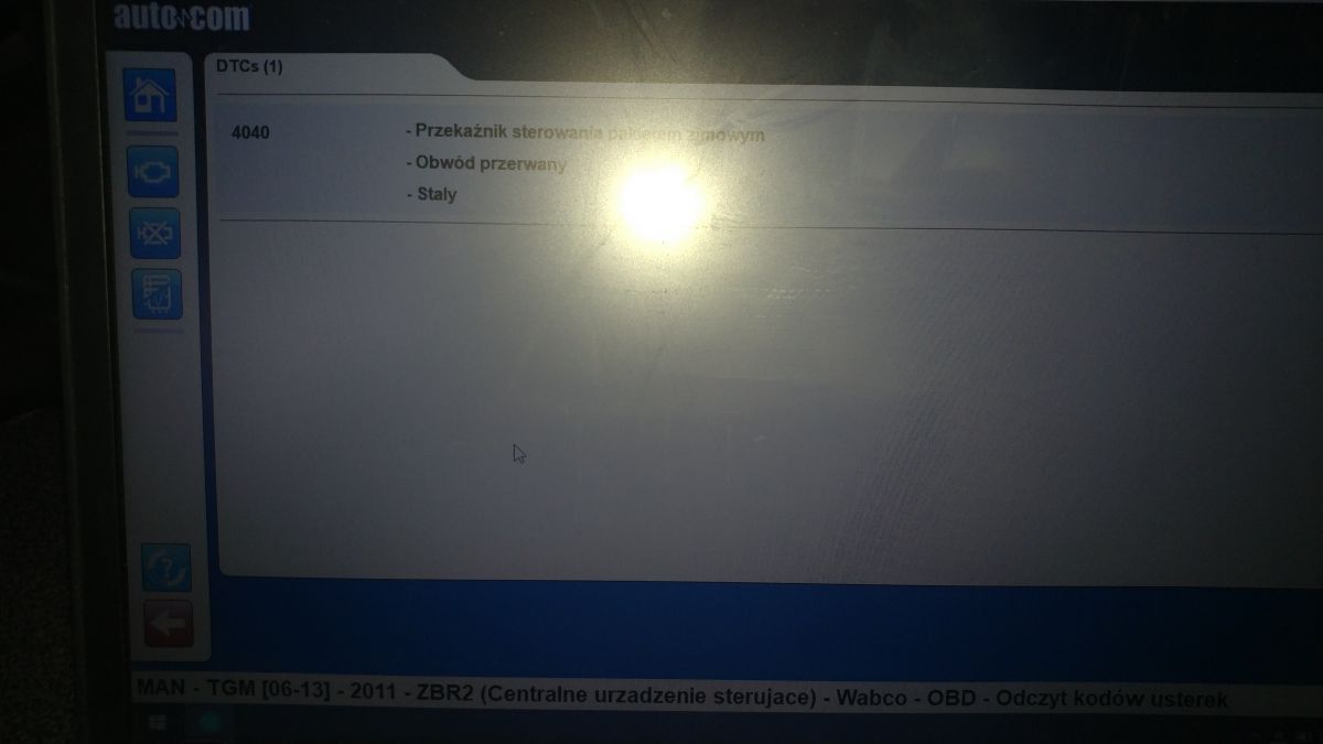

    TruckElectronica napisał:
    Przekaźnik zobacz od oświetlenia pługu wyjście zbr F2/18
    To rzeczywiście jest pług. Ma oświetlenie dodatkowe - lampy zespolone przy słupkach. Po włączeniu tych lamp świecą tylko postojowe i kierunki oraz pojawia się ten komunikat. Długie-mijania już nie. Nie wiem jak to uruchomić. Jest jakiś schemat tej instalacji?
    Przy okazji: z jakiej wtyczki pod maską wychodzi światło wsteczne na tylne lampy? Bo też nie świeci.
    #5 20324170
    TruckElectronica
    Poziom 24  
    Posty: 495
    Pomógł: 73
    Ocena: 275
    Poszukaj brakującego lub niedziałającego przekaźnika - idź po kablu z ZBR F2/18
    Światło wsteczne to 71300 kość X1544 (złącze pod maską prawa strona)
