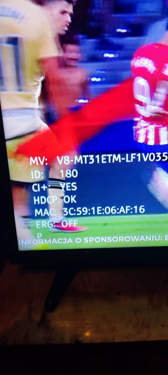

  • #10 20839270
    b003
    Posty: 1
    Witam wszystkich i mam prośbę wszedłem w tryb serwisowy 6425 ale nie mogę z niego wyjść i mam napisy jak na zdjęciu. Czy ktoś mógłby pomóc?
    z góry dziękuję
