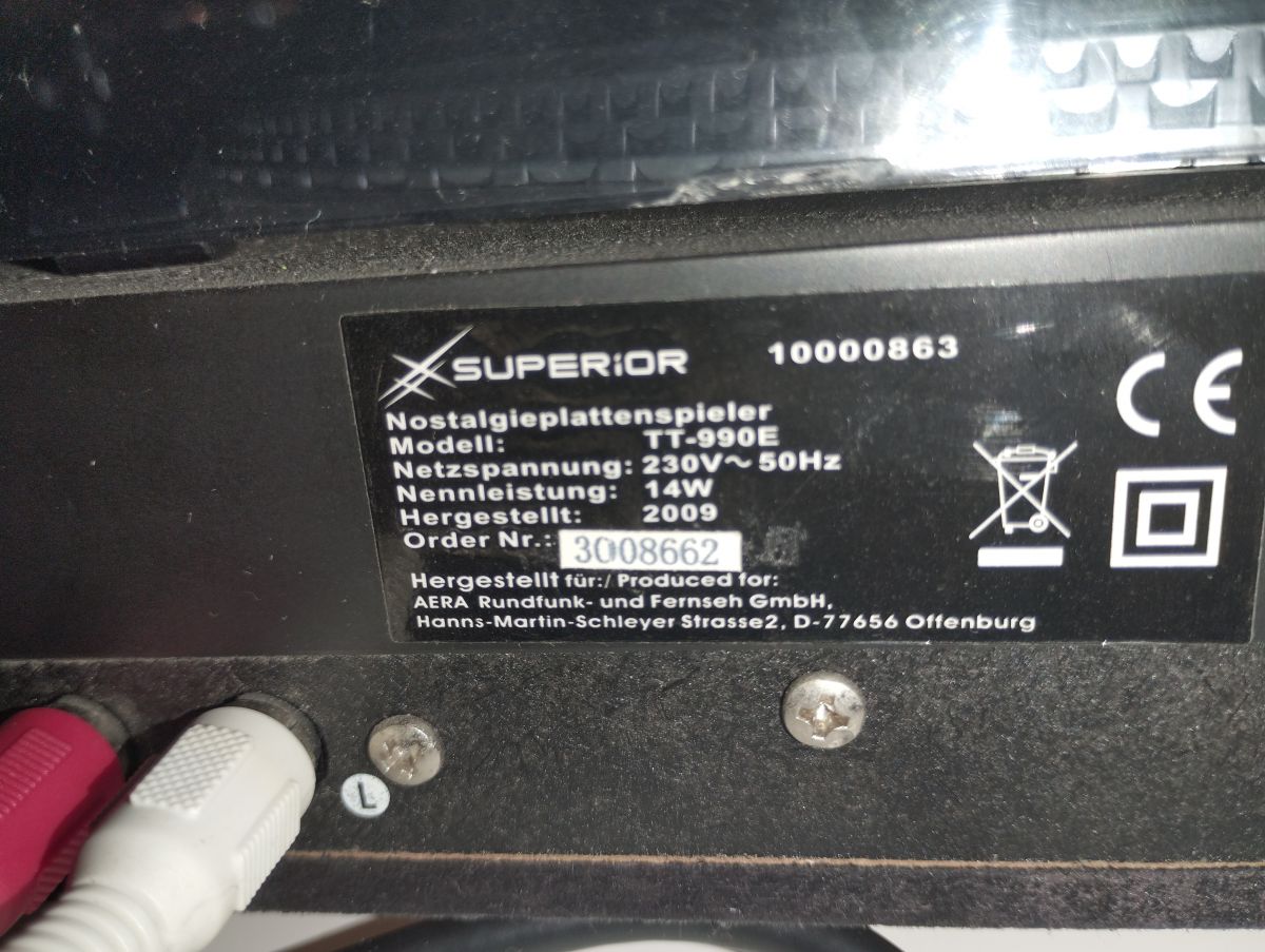

    Witajcie.
    Mam problem.
    Nie mogę podłączyć soundbara do gramofonu.
    Kupiłem nawet konwerter : https://allegro.pl/oferta/konwerter-optyczny-...WM0MWMwOTUyMDEyMmM2YWU0ZWZiYTFiYzUxYjZlNTE%3D
    Mój soundbar to :https://allegro.pl/oferta/soundbar-samsung-hw-q60b-3-1-340-w-czarny-12913081630?snapshot=MjAyMi0xMS0yNVQwODozNDo0My43MTdaO2J1eWVyOzJkZDY1MWQwNGE0NWMwZjdkYWVlZTAwNmQzMTExYTYzNTBmNTViMDgzZDAzNjUwODY3Yzg1MGI2NmI0OWI1YTQ%3D
    Podłączyłem gramofon do konwertera a kabel optyczny z konwertera do soundbar.
    Pytanie gdzie leży problem ? Prawdopodobnie jest banalny ale od godziny szukam rozwiązania.
    Konwerter jest jedynie nowy ,może jest zepsuty?
    Help!

    nie wiadomo jaki to gramofon ale zakladam ze z tzw. wkladka magentyczna a ta potrzebuje predwzmacniacza korekcyjnego inaczej sygnal bedzie mial za niski poziom i znieksztalcona charakterystyke czestotliwosci.
    Jezeli musisz miec taka hybryde to powinna ona wygladac tak:
    1) gramofon z przedwzmacniaczem RIAA
    2) wyjscie tego przedwzmacniacza podlaczasz do przetwornika audio ADC
    3) a ADC do soundbara.
    "Konwerter" z linku jest zly bo to jest DAC czyli zamienia sygnal cyfrowy na analogowy a ty potrzebujesz odwrotnie.

    Cóż, gramofon ma wyjście "Line Out", także nie ma potrzeby zakupu przedwzmacniacza gramofonowego.
    Kolega musi tylko zakupić prawidłowy konwerter -> z sygnału analogowego audio na sygnał cyfrowy np. taki jak ten -> Link
    Na wejście konwertera podać sygnał z gramofonu, a z wyjścia optycznego podpiąć się na wejście optycznego subwoofera.

    Marcinpi0 napisał:
    Rozumiem że dźwięk nie będzie zniekształcony bądź płaski?
    Na miejscu kolegi nie miałbym zbyt dużych oczekiwań. Ten gramofon, mówiąc bardzo delikatnie, jest z bardzo średniej półki, bez urazy.
    Wyposażony on jest w wkładkę piezzo-elektryczną, która sama w sobie stanowi o jakości odtwarzanego dźwięku.
    Konwerter jako taki, nie powinien wprowadzać żadnych zniekształceń.

    nie doczytalem ale jezeli tam jest wkladka piezoelektryczna to bez stopnia o duzej impedancji wejsciowej bedzie plasko, nie wiem jak jest wyprowadzony sygnal wyjsciowy, czy pojakims stopniu wejsciowym czy bezposrednio z wkladki.
    Typowe impedancje wspolczesnego sprzetu to 50k a wkladka piezo wymaga 1M.
    Kolega pytal o jakosc dzwieku, niestety to urzadzenie nadaje sie do odtwarzania plyt i tylko tyle da sie o nim powiedziec, dodatkowo soundbar nie jest urzadzeniem do reprodukcji muzyki, naprawde nie oczekuj wiele, to jest hybryda z przymusu.
