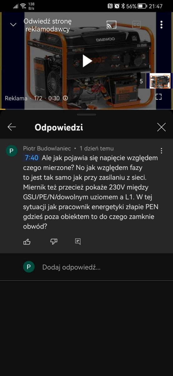

Pojawiło siępo publikacji pełno komentarzy które w zasadzie były w podobnym tonie jak mój który zamieszczę. Oczywiście dzisiaj wszystko usunięte i pozostawione same pochlebne komentarze. Ale wracając do tematu. Zakładając sprawny przełącznik sieć - 0 - agregat ale 3 polowy. Układ TN-C z punktem rozdziału w rozdzielnicy w domu na TN-C-S. Punkt rozdziału uziemiony. To jak może pojawić się napięcie z agregatu na sieci jeśli jeden biegun jest zwarty z N które jest połączone z PE czyli i z PEN tak jak na schemacie z 7:40. Względem czego to napięcie się pojawi?
