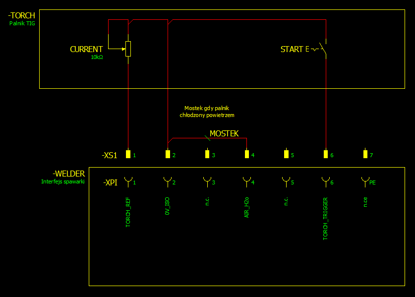

    Poszukuję schematu podłączenia uchwytu TIG do spawarki Migatronic Tigman 200 (rocznik 2000).
    Gniazdo w spawarce to Amphenol C16-1 (6 pinów + PE). Używane są tylko piny: 1, 2, 4, 6.
    Po analizie płytek oraz połączeń najprawdopodobniej piny 1, 2 to zasilanie, a 4, 6 sygnały wejściowe.
    Jak w tej spawarce jest realizowana regulacja prądu: potencjometr w rączce, czy przyciski?
    Jak podłączony jest przycisk zajarzenia łuku?
    Prośba o udostępnienie schematu oryginalnej, pasującej rączki. Chciałbym uruchomić coś więcej niż MMA.
    Z góry serdecznie dziękuję.

    Znalazłem instrukcję od Migatronic Focus TIG 200 AC/DC HP.
    Jest tam podobne złącze 7-pinowe i wykorzystane 4 sygnały opisane jako:
    1 - TORCH_REF
    2 - 0V_ISO
    4 - AIR_H2o
    6 - TORCH_TRIGGER
    Co ma w środku oryginalna rączka do tej spawarki? Poszukuję dalej schematu.
    Fajnie jest prowadzić monolog ;-)
    Znalazłem instrukcję od palnika Migatronic TIG Ergo.
    Po analizie wynika, że najprawdopodobniej połączenia powinny wyglądać:
    Przycisk: Piny 6-2
    Potencjometr: Piny 1-2
    Zworka: Piny 4-2 (w przypadku palnika chłodzonego powietrzem)
    Jutro postaram się przetestować.
    Przycisk działa, jednak nie regulacja prądu spawania. Czy ktoś ma jakieś sugestie?

    Dziękuję, jednak niestety nie tędy droga. Złącze z podanej strony www ma tylko 6 pinów i jest w pełni obłożone.
    W swoim modelu mam 7 pinów i tylko 3 są wykorzystywane (pin 4 służy do poinformowania spawarki o rodzaju chłodzenia palnika).
    Układ zbudowany jak poniżej działa tylko z przyciskiem START. Potencjometr niestety nie powoduje zmiany ustawień prądu.
    Czy trzeba to gdzieś uaktywnić na panelu spawarki (wybór źródła wartości zadanej)?

    Witam. Mam takie dwa palniki 8 metrow, oryginalny migatronic. Nic tam nie ma z elektroniki - kabelki, mini płytka na której jest przycisk i potencjometr. Mam dwa rodzaje pilotów - jeden poziomy , drugi pionowy.
    Zrobię ich biopsję w wolnej chwili to wrzucę schemat i zdjęcia.
    Proszę o zdjęcie frontu urządzenia oraz złącz ( przód i tył ) Twojej spawarki Kolego. Może jeszcze coś uda mi się podpowiedzieć :-)
