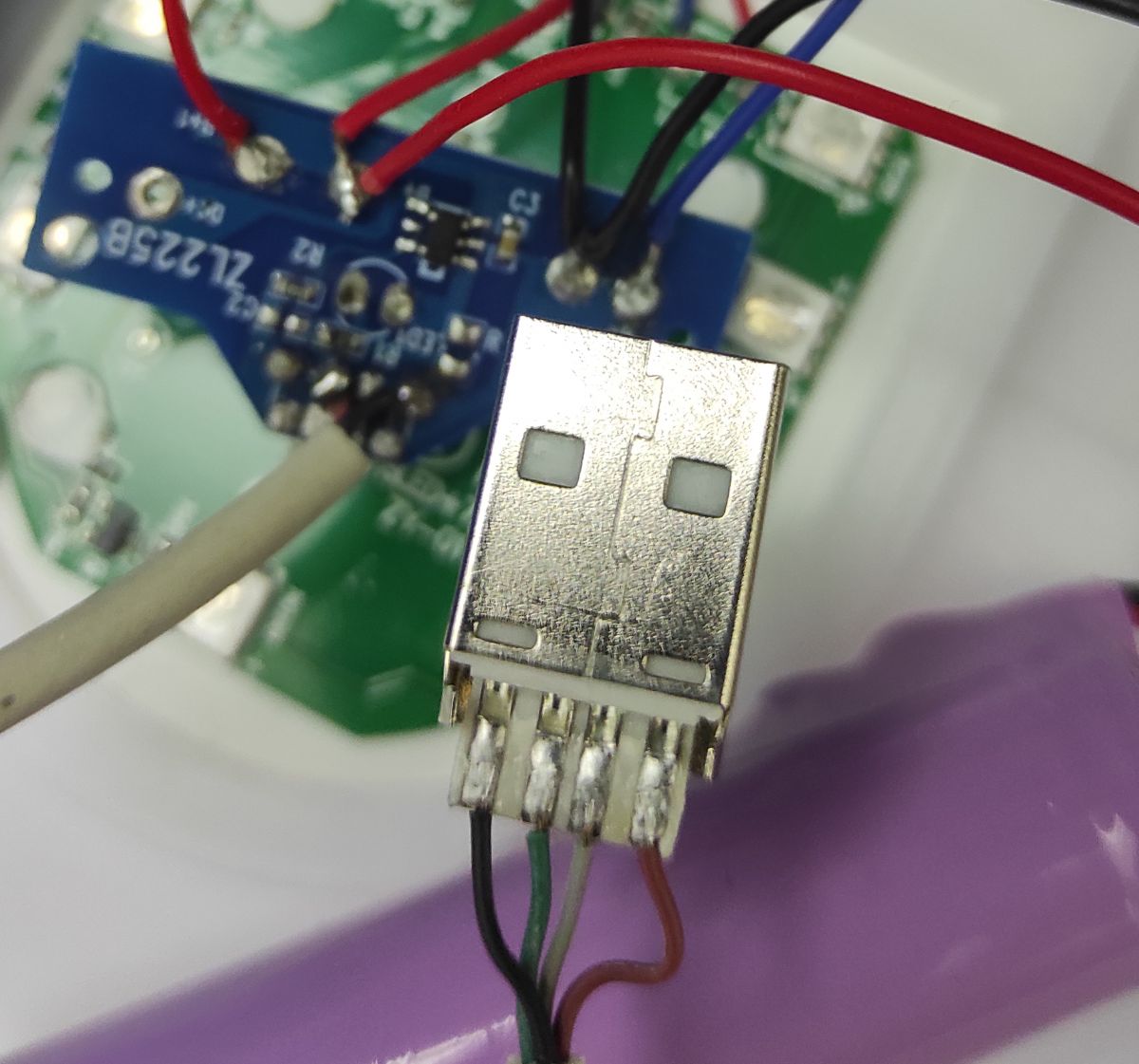

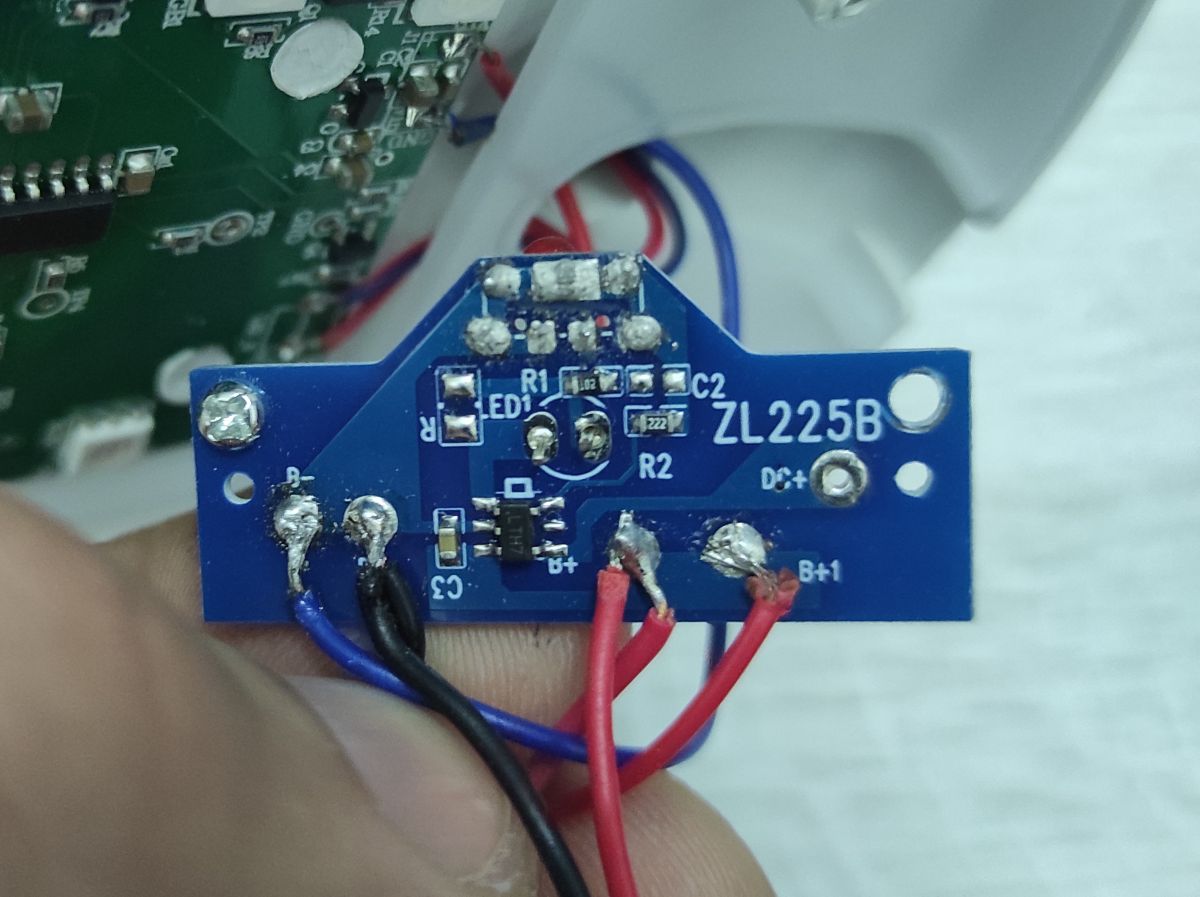

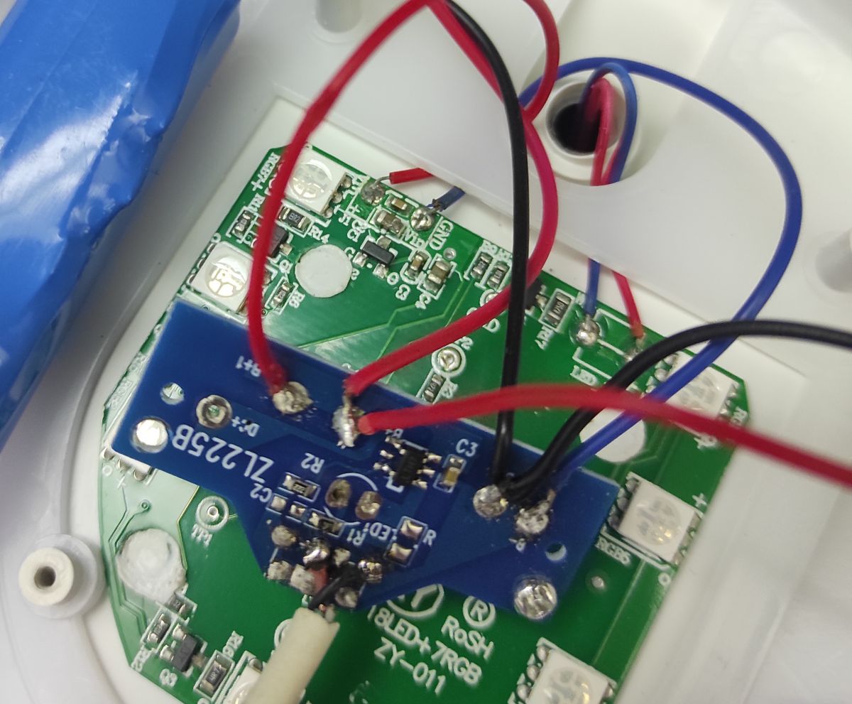

    Urwał się wtyk micro USB do ładowania lampki i chciałem poprzez stałe podłączenie kabla przylutować do płytki, może mi ktoś powiedzieć gdzie i jak to połączyć?

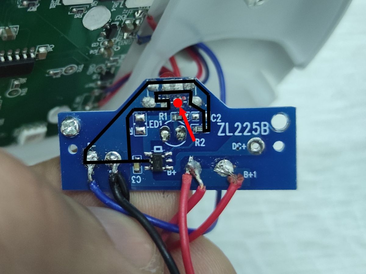

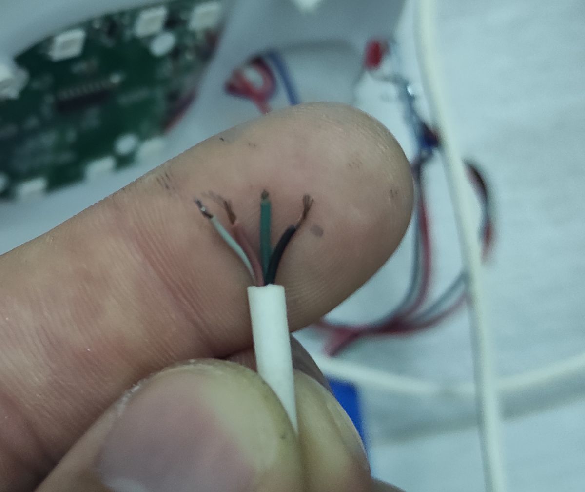

    Jeśli gniazdo nie jest uszkodzone, to można je przylutować ponownie za pomocą stacji hotair. Nie wygląda na to, aby jakieś uszkodzenia laminatu były. Jeśli ma już byś koniecznie kabel na stałe dolutowany, to minus domyślnie kolor czarny dolutować można gdziekolwiek w obrębie czarnego pola. Plus natomiast w zaznaczonym miejscu na czerwono, co powinno odpowiadać kolorowi przewodu kabla. Ale z tymi kablami to różnie bywa, szczególnie produkowanymi jak większość w "chinolandii". Sprawdziłbym polaryzację przewodów przed ich lutowaniem, czy ich kolory będą się pokrywać z poszczególnymi "biegunami". Przewody od danych biały i zielony nie są w tym przypadku wykorzystywane, można je pominąć.

    Przylutowałem i nic się nie dzieje - dioda się nie zapaliła i światło lampki pali się coraz słabiej
    wysyłam zdjęcia po połączeniu i kabla USB przy wtyczce
    Jak przylutować kabel do płytki? Urwane zasilanie lampki LED. Jak przylutować kabel do płytki? Urwane zasilanie lampki LED.

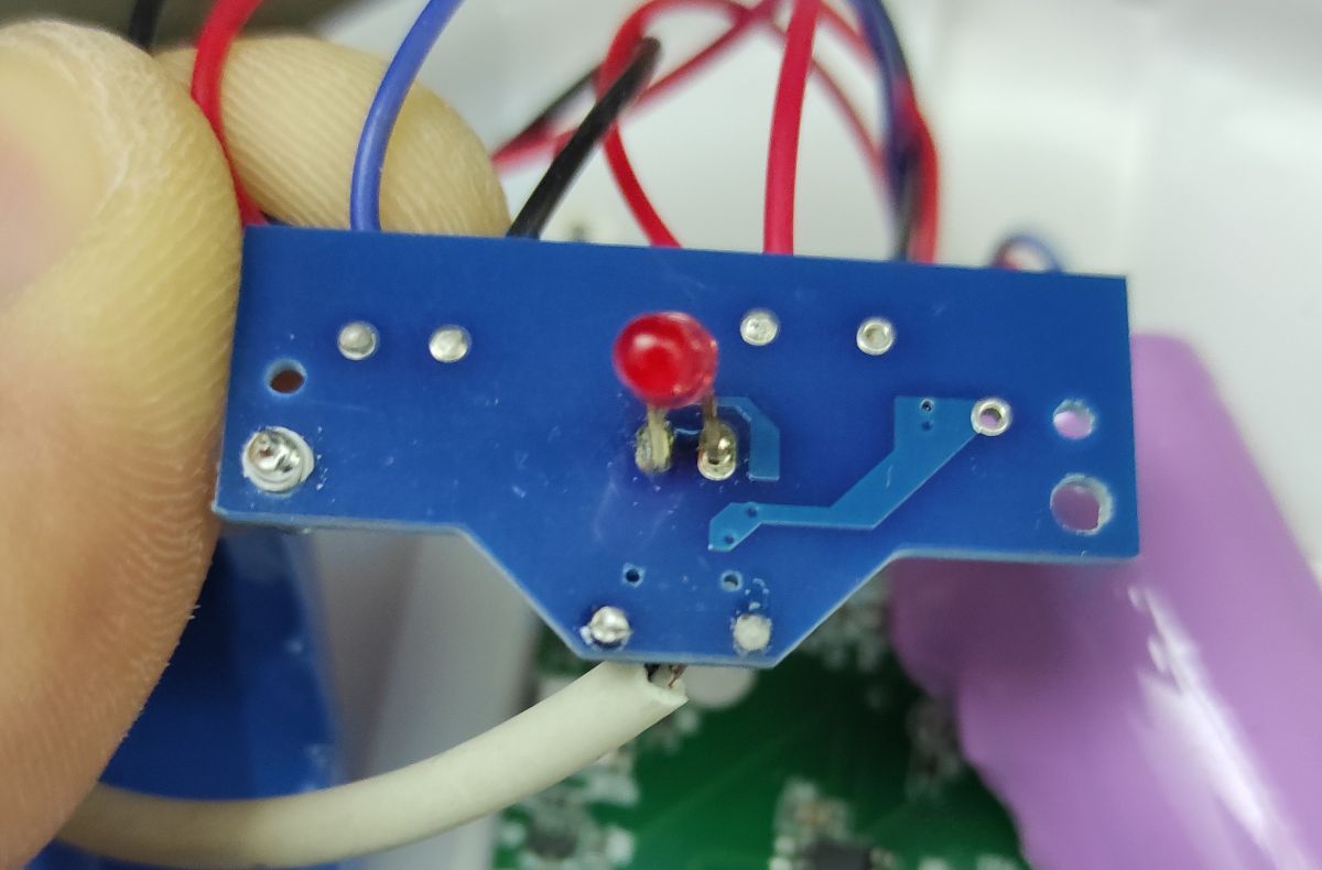

    Pokaż tą płytkę z drugiej strony. Możliwe że, kiedy oderwało się gniazdo doszło do przepięcia i uszkodził się układ ładowania.
  • #6 20333763
    wąhol
    Posty: 180
    Ocena: 30
    po drugiej stronie niczego nie ma ale zrobiłem zdjęcie Jak przylutować kabel do płytki? Urwane zasilanie lampki LED.

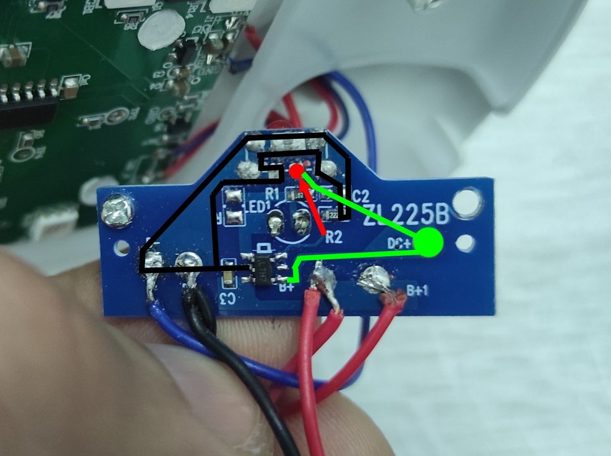

    Chciałem tylko potwierdzić tą ścieżkę do przelotki oznaczonej DC+. Sprawdź czy prąd idzie od czerwonego kabelka przez tą przelotkę, i czy dochodzi do tego układu. Na tej nóżce od zaznaczonej na zielono ścieżce. Jeżeli prąd tam dochodzi a po drugiej stronie go nie będzie, to prawdopodobnie ten układ "leży".

    Dziękuje za pomoc ale już dalej nie będę ingerował samo światło z lampki podłączę bezpośrednio pod zasilacz wykorzystam sobie w czymś innym a dziecku kupię nową dl bezpieczeństwa.

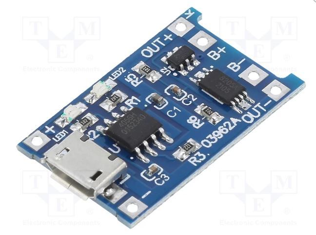

    Jakiego rodzaju zastosowano tam baterię? Jeżeli jest to bateria typu Li-ion jak podejrzewam, to prawdopodobnie można by tam zastosować moduł ładowania TP4056. Wiadomo, że z montażem trzeba by pokombinować. Na przykład klej na gorąco, epoksydowy czy też dobra taśma dwustronna. Ale powinno to zdać egzamin. Jeżeli bateria posiada własną płytkę z zabezpieczeniami, to można zastosować tą wersję bez zabezpieczeń: Jak przylutować kabel do płytki? Urwane zasilanie lampki LED.

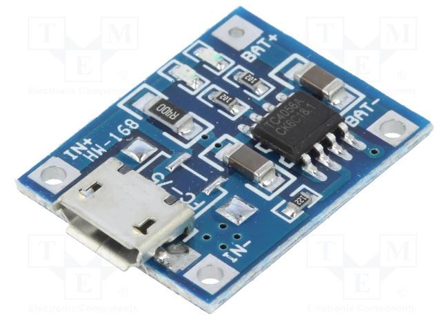

    No a jeżeli bateria nie posiada żadnej elektroniki zabezpieczającej, to wskazane było by użycie tej wersji z zabezpieczeniami:

    posiada baterię 3.7V 18650 1800mAh kupuję tą płytkę Link

    przesyłka dotarła - wszystko polutowane i działa prawidłowo. dziękuje za pomoc JayRo
