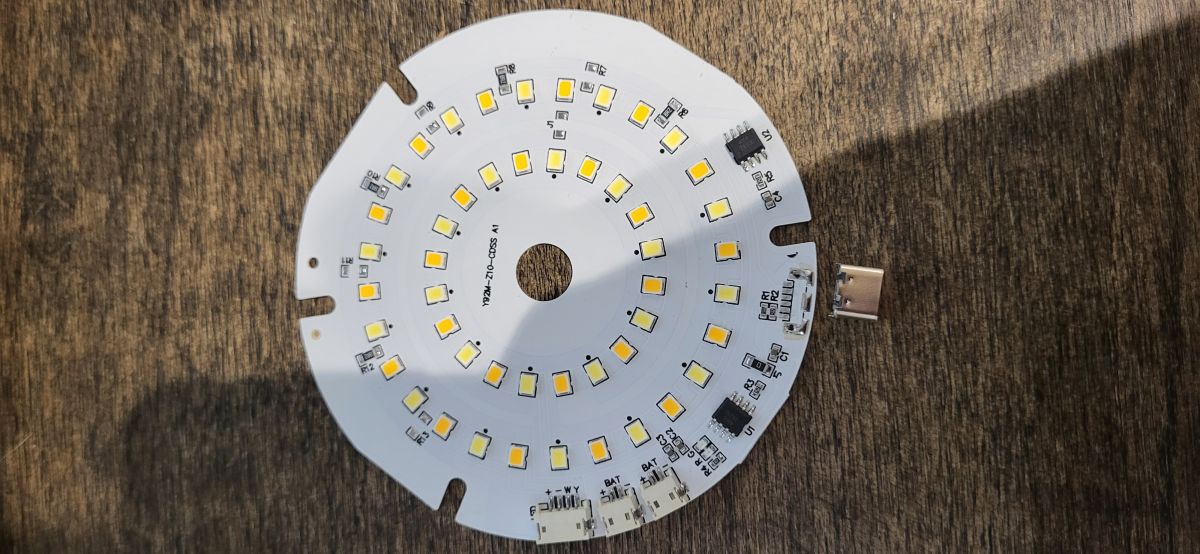

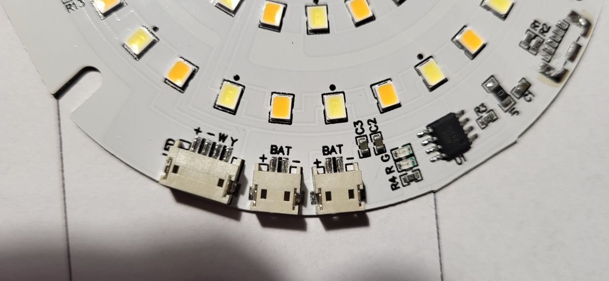

    Wyrwało mi się gniazdo USB-C z płytki PCB od lampki LED (chinol). Gniazdo przylutowane tak niechlujnie, że urwało się przy próbie pierwszego ładowania.

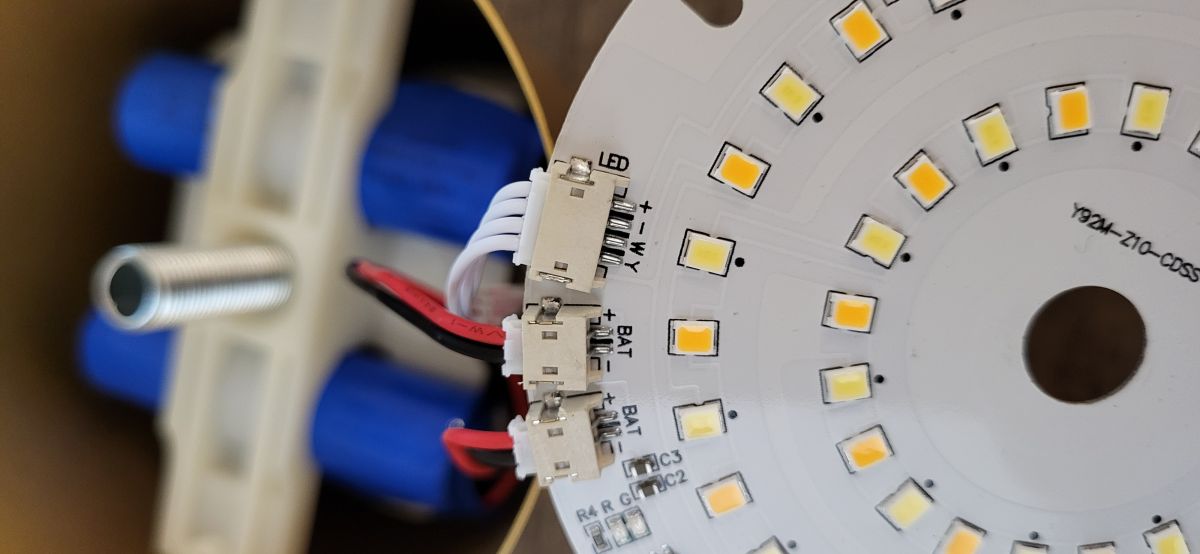

    Do płytki podpięte są 3 gniazda - 2 na baterie 3,7 V Li-ion 18650 i 1 4-pinowe, które idzie do włącznika dotykowego na panelu górnym lampki. Wydaje mi się, że poza płytką nie ma już w tej lampce innego układu elektronicznego poza tym włącznikiem - poza wyjęciem płytki i baterii lampka jest dalej nierozbieralna - wszystko sklejone na stałe.

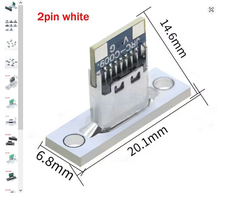

    Chciałbym naprawić tę lampkę, bo mam ich kilka i za chwilę wszystkie padną - czy jest opcja, żeby wlutować któreś z gniazdek załączonych na ostatnich zdjęciach jako zastępcze? Samo gniazdo wyprowadziłbym na zewnątrz obudowy. Chciałbym wlutować tylko druciki w płytkę - niestety nie wiem, w które miejsce je wlutować i czy są odpowiednie do tego?
    Może udałoby się zrobić obejście "firmowego" miejsca lutowania gniazda i połączyć je bezpośrednio przez zmostkowanie kabli idących do baterii? - przeciąć kable od modułów baterii - plusy z 2 baterii i gniazdka zlutować razem i potem dolutować plusy wychodzące z wtyczek 2-pinowych
    Lampka LED – jak podłączyć nowe gniazdo USB-C do PCB po wyrwaniu oryginału?
    Lampka LED – jak podłączyć nowe gniazdo USB-C do PCB po wyrwaniu oryginału? i to samo z "minusami"?

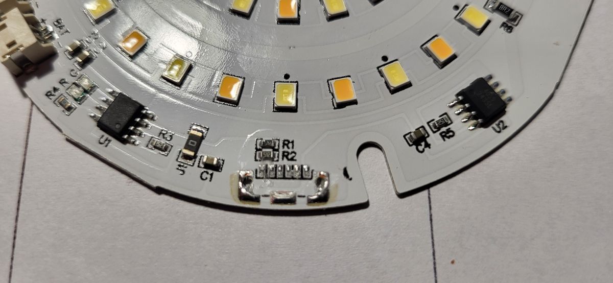

    Miejsce gdzie było przylutowane gniazdo usb c wygląda dobrze. Podłącz przewód do wyrwanego gniazda i sprawdź multimetrem na które piny wychodzi + i - i do tych punktów na płytce przylutuj gniazdo z przewodami (czerwony + czarny -). Na płytce jest ładowarka więc nie potrzeba stosować dodatkowej (układ przy dwóch małych diodach)

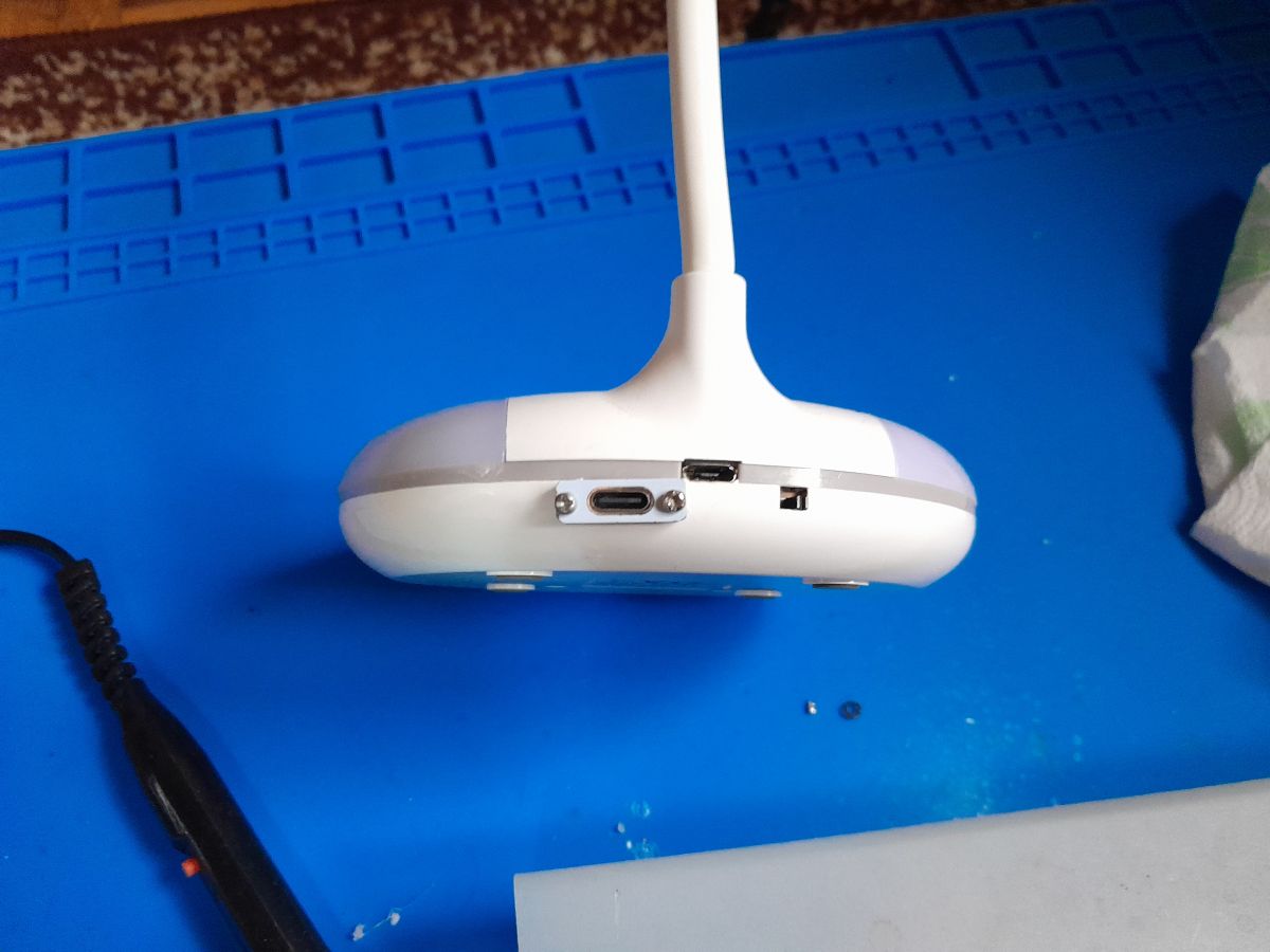

    Lampka z uszkodzonym micro usb i wmontowanym takim gniazdem.
    Dolna część lampki z gniazdem USB-C i uszkodzonym portem micro USB

    >>21692785 Obawiam się, że nie mam aż tak precyzyjnej lutownicy, żeby lutować kable do punktów na płytce - a jest ich 6 malutkich.
    Skoro jest ładowarka na płytce, to po co podłączam kabel do ładowarki sieciowej - one się jakoś rozpoznają i nie gryzą ze sobą :)?
    A opcja z ominięciem tych mikro punktów na płytce i wstawienie złącza w inne miejsce, np. w kable od ogniw?

    >>21692819 Realnie potrzebne są dwa punkty + i - bo ta lampka na pewno nie ma szybkiego ładowania. Możesz prześledzić ścieżki i w szerszym miejscu zdrapać powłokę do miedzi i tam przylutować przewody.
    To co ty określasz ładowarką sieciową to jest zasilacz który łączysz z urządzeniem posiadającym wbudowaną ładowarkę. Telefony też posiadają ładowarki do których podłączasz zasilacz kablem.

    Kolega @modziul dobrze wytłumaczył. Już sobie pomiary porobiłem i powinno ruszyć.
    Zamówię części i dam znać, jak poszło.
