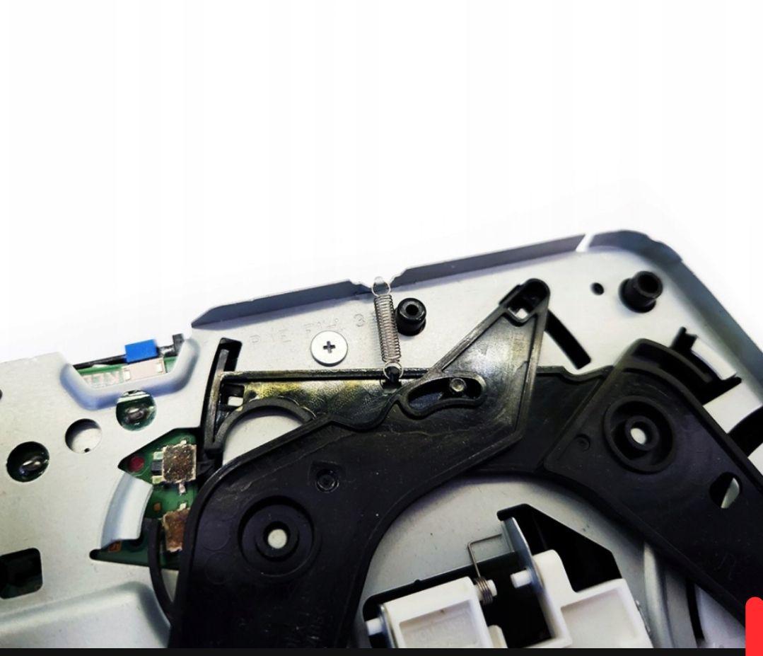

    Witam. Mam dziwny przypadek ze swoją konsolą, a mianowicie nie chce wciągać płyt podczas działania.
    Istnieje możliwość włożenia płyty podczas restartu konsoli w momencie gdy się uruchamia później już się nie da. Na wyłączonej w stanie spoczynku również się nie da. Wysunąć płytę można bez problemu, ale gdy już wysunie to słychać mechanizm jeszcze z jakieś 2 sekundy, że dalej chce wysunąć.

    Słychać pracę mechanizmu i nie wciąga? Jeśli tak to należy rozkręcić konsolę, są tam dwie gumowe rolki i je należy dokładnie wyczyścić. Najlepiej to użyć szmatki nasączonej ipa i zmyć ten brud który na nich jest. Po takim zabiegu konsola będzie wciągnąć płyty i wyrzucać jak nowa. Na tych rolkach osadza się tłuszcz i kurz.

    Tam jest zestaw czujników, wystarczy że płyta nie była do końca wciągnięta i napęd kombinował. Takie napędy uznają tylko 2 stany, płyta wypluta lub płyta do końca wciągnięta, napęd dąży do uzyskania jednego z tych stanów. Wyczyść te rolki i zobacz. Jeśli masz chwilę to tu będzie pokazane co i jak https://youtu.be/tCRbNNnJdyk

    Wiem, że temat archiwalny, ale mam ten sam problem, wymieniłem cały napęd z innej sprawnej slimki i problem jest ten sam, ten niby nie sprawny włożyłem do tej sprawnej i działa bez zarzutu.
    Co może być uwalone? Jakby to były bezpieczniki, to by całkowicie nie działało.

    Miałem identyczny problem, brakowało w napędzie sprężynki, tej na załączonym obrazku. (Dorobiłem ją ze sprężynki od długopisu, wszystko śmiga) Zbliżenie na napęd z dorobioną sprężynką z długopisu.
