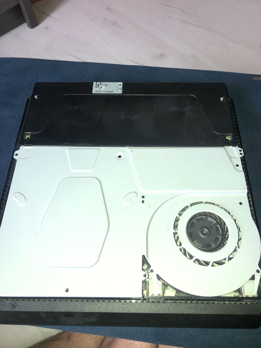

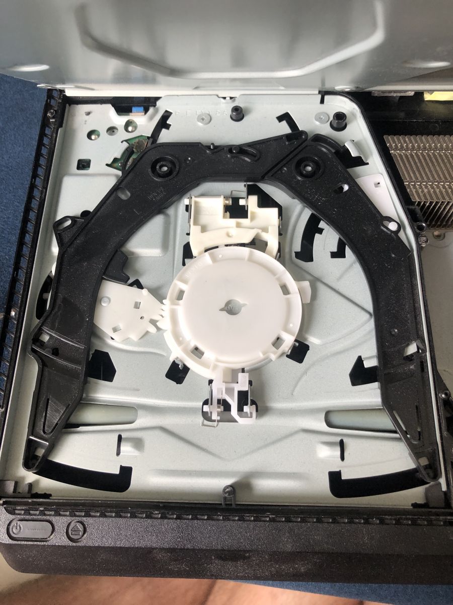

    Po obejrzeniu filmiku instruktażowego, zerwaniu plastikowych zawiasów i ROZKRĘCENIU udało mi się wyczyścić konsole PS4 Slim aby nie chodziła głośno jak pralka.
    Byłem bardzo zadowalany z efektów pracy, jednak dopiero po miesiącu chcąc zagrać w grę z plytyPS4 pojawił się problem.

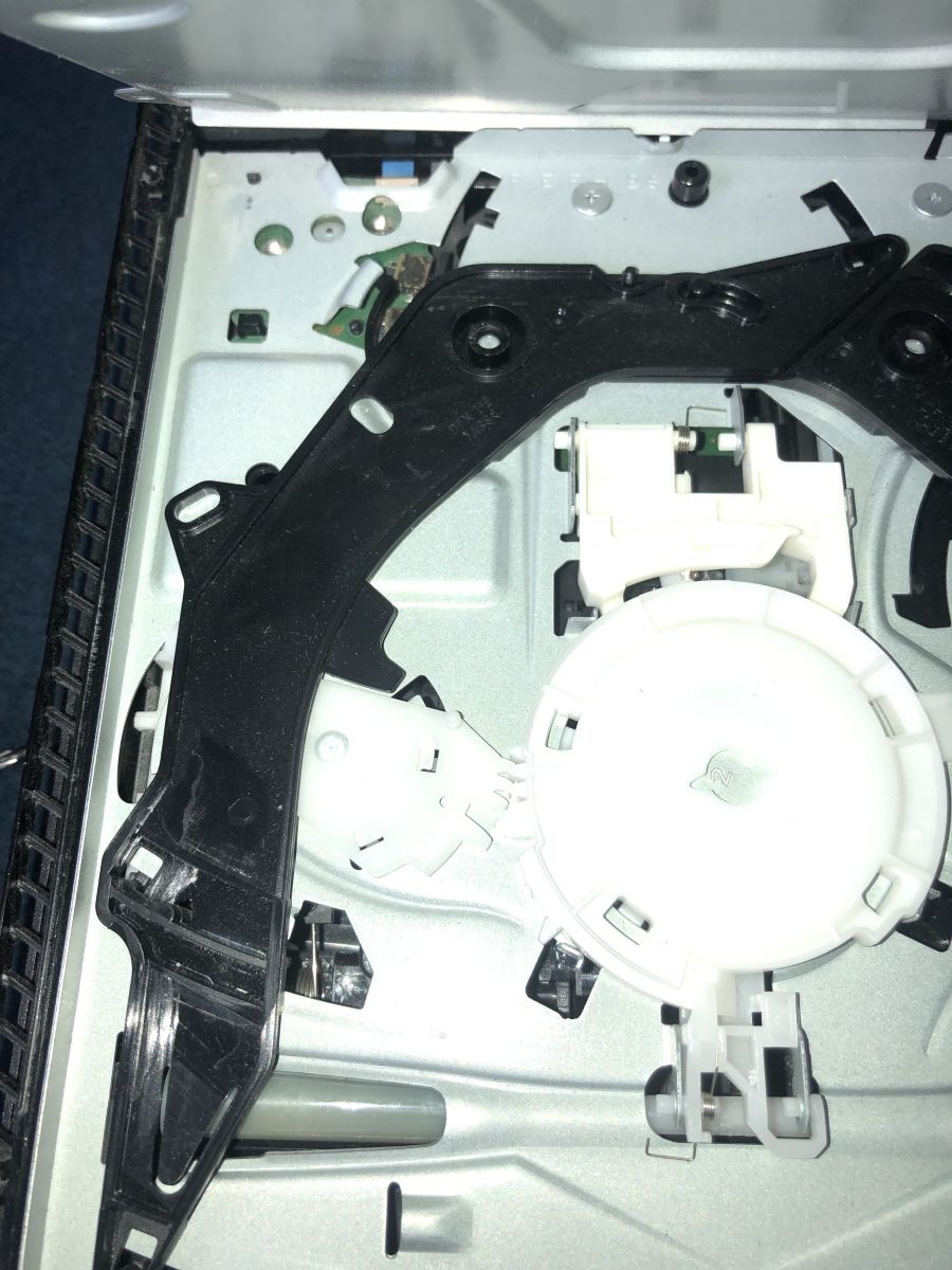

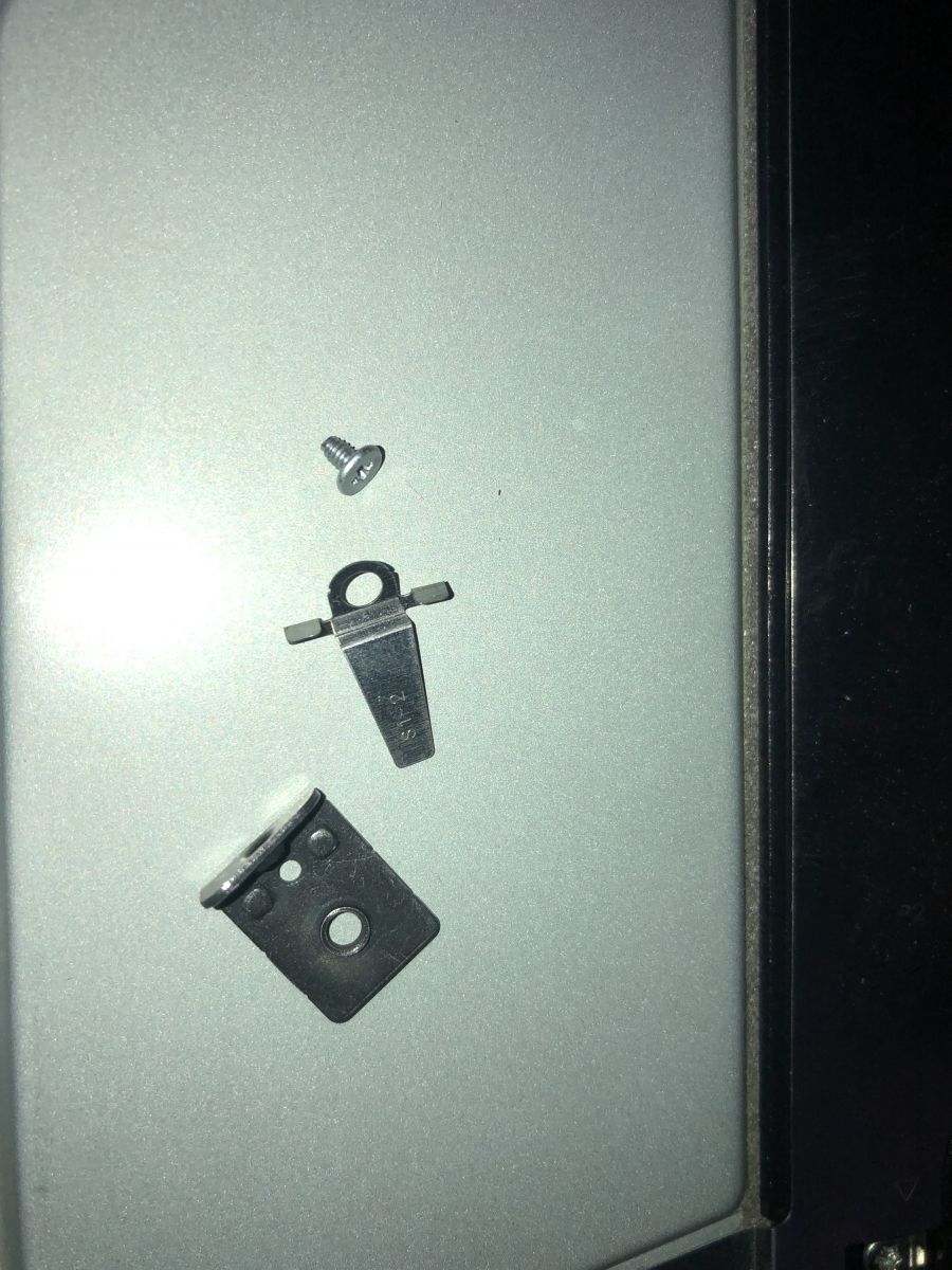

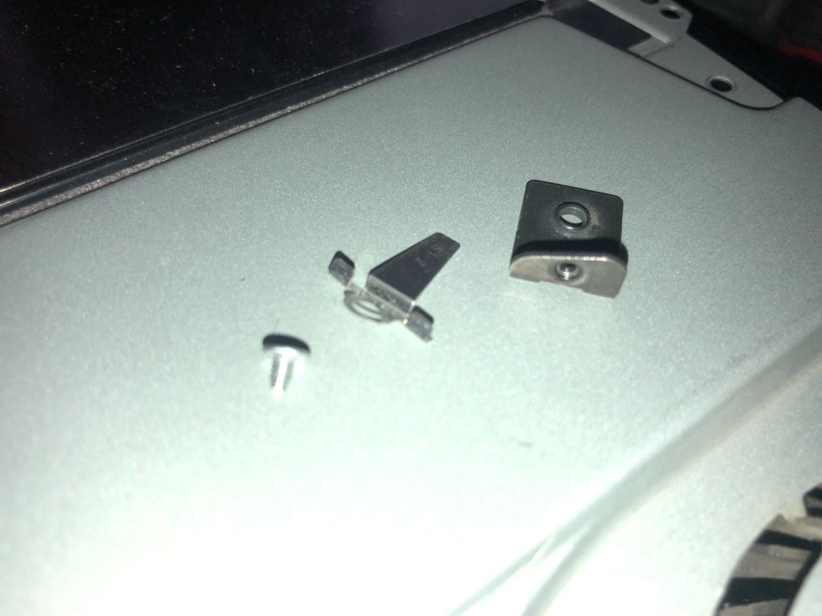

    Konsola nie wciąga płyty, ale wysuwa ją bez problemu. Mam wrażenie ze problem tkwi w tym ze podczas skręcania zostały mi elementu i nie wiedziem od czego? Teraz juz domyslam sie ze to jakies elementy z napędu.
    *elementy i zdjęcie konsoli przedstawiam na zdjeciach

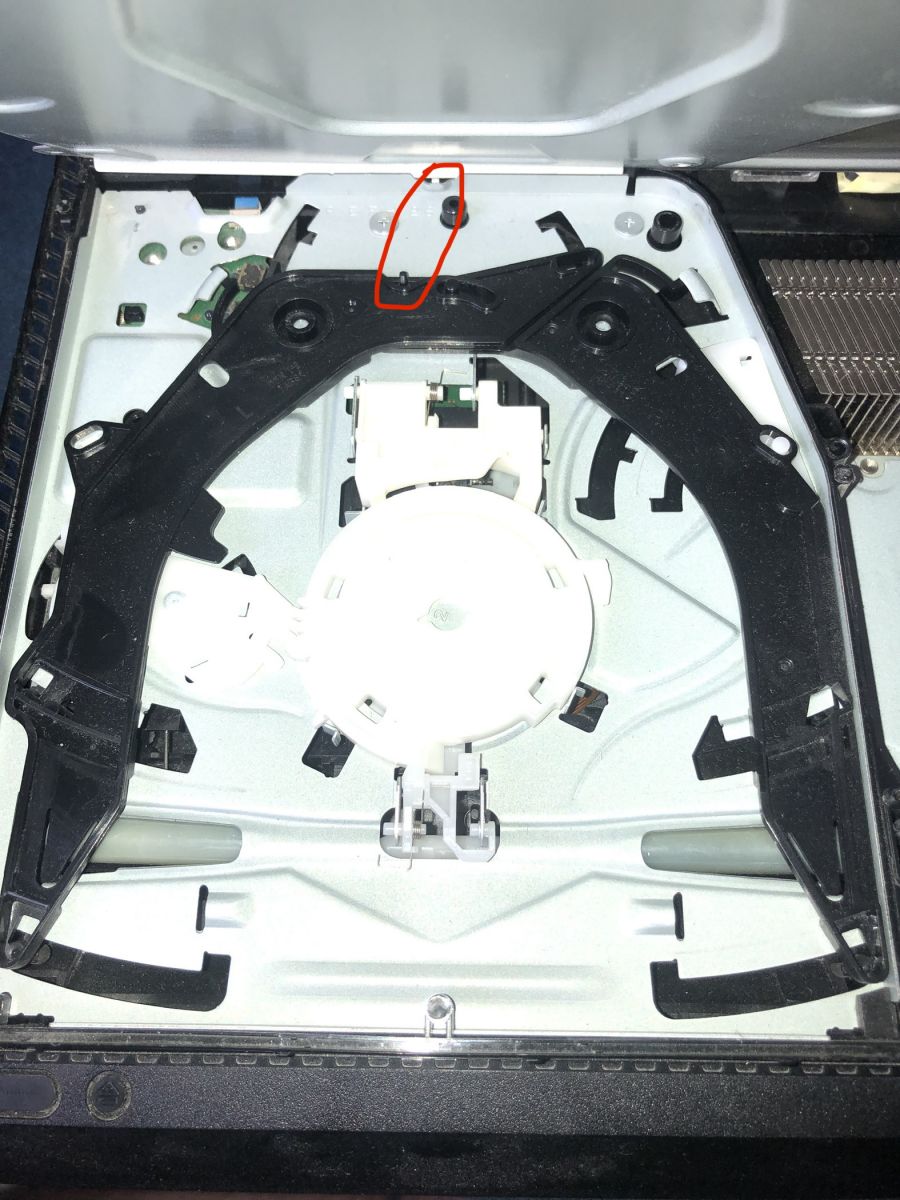

    To nie są elementy od napędu. Coś innego mogłeś złe złożyć, lub coś wpadło do napędu. Cienka blaszka jest od połączenia górnej blachy ekranujacej z metalową częścią mechaniki napędu - łączenie ekranowania. Grubsza czarna to gwint mocowania podstawki do postawienia konsoli w pionie - śrubka która Ci została powinna być skręcona właśnie w to mocowanie przez metalowy ekran o którym wspomniałem na początku.
    W napędzie brakuje Ci sprężyny - zgubiłeś.
    Wnętrze napędu optycznego konsoli z zaznaczonym miejscem braku sprężyny.

    Brak sprężyny powoduje taki efekt. Czarne ramiona powinny być ściągnięte do siebie, one wykrywają próbę włożenia płyty, jak się rozszerzają uruchamiają krańcówkę odpowiedzialna na wykrycie próby włożenia płyty.
