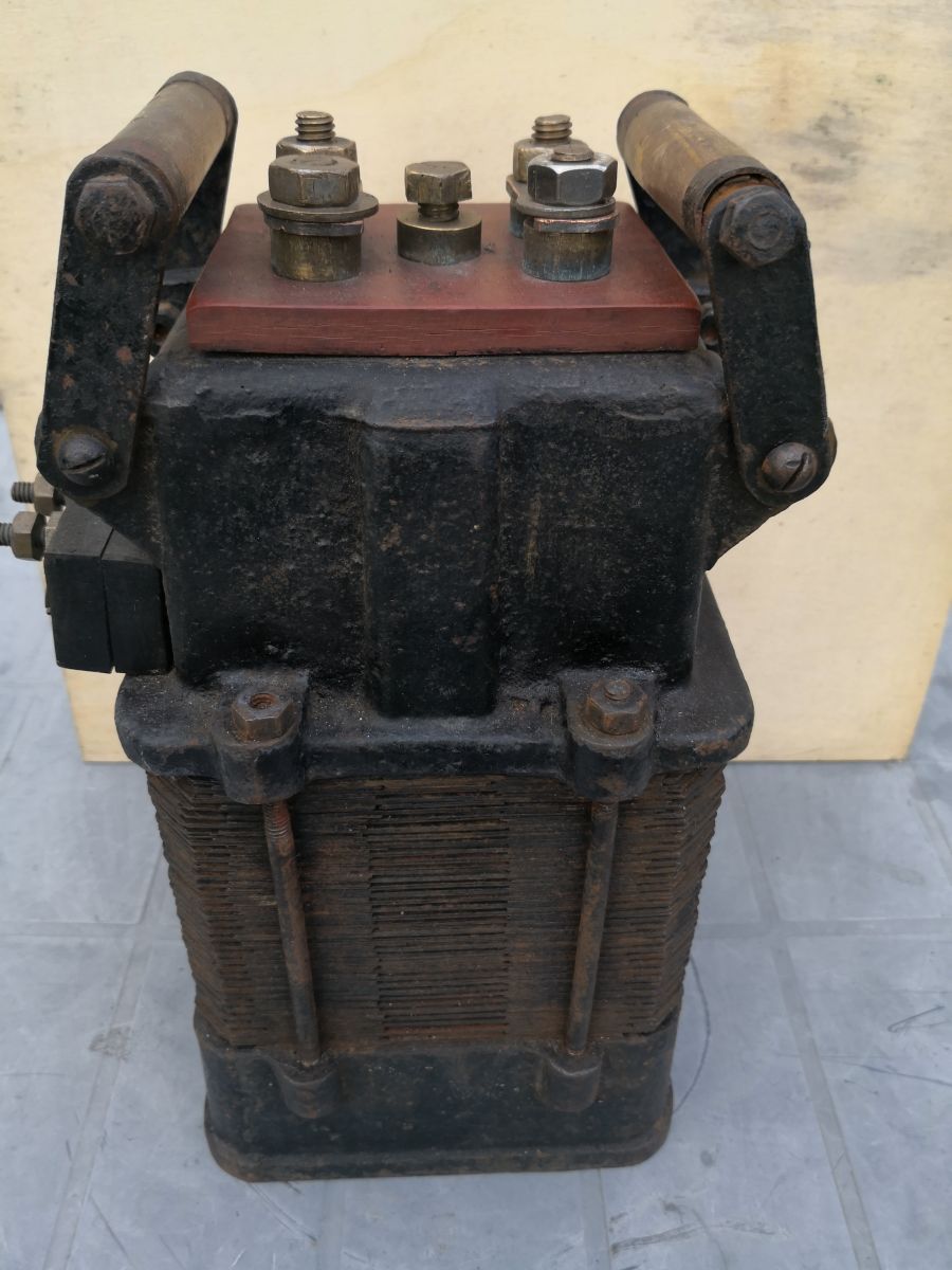

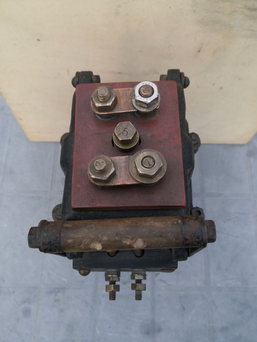

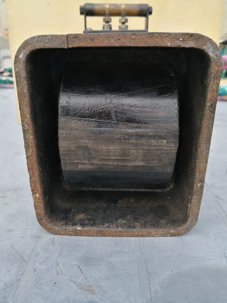

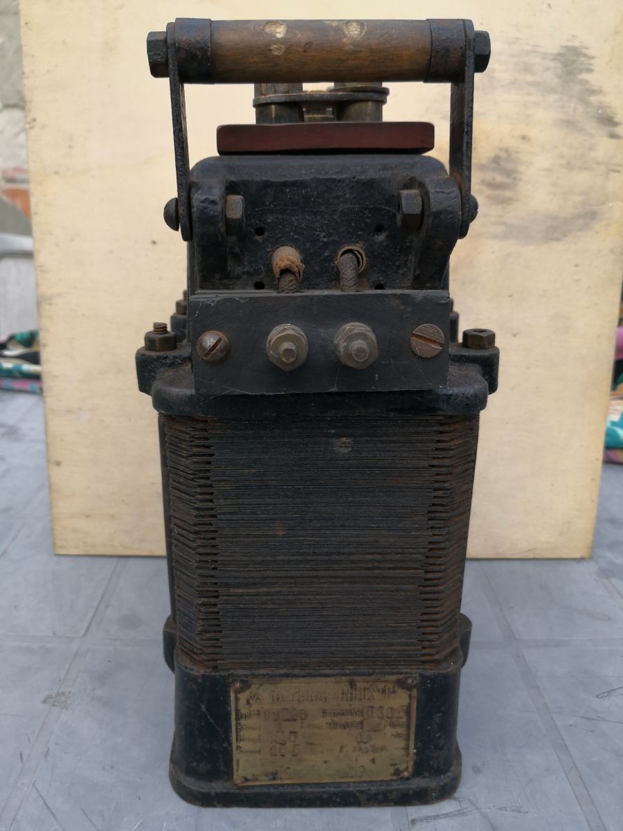

    Witam wszystkich. Mam prośbę dotyczącą identyfikacji starego urządzenia które przywiozłem z Norwegii. Mi to wygląda na przenośny transformator, jeśli tak, to do czego służył. Może ktoś się zetknął kiedyś z takim urządzeniem i wie. W załączniku zdjęcia

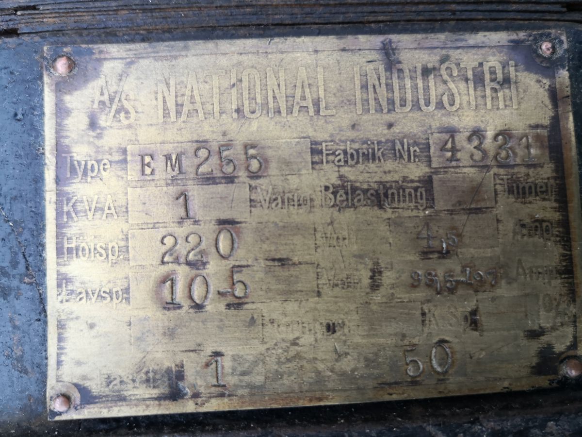

    Z tabliczki znamionowej wynika, że jest to transformator o parametrach:
    moc 1kVA
    napięcie pierwotne 220V
    napięcie wtórne 10,5V
    prąd uzwojenia pierwotnego 4,5A
    prąd uzwojenia wtórnego 98,5A
    częstotliwość 50Hz

    Napięcie i moc wskazują że może to być transformator od zasilacza do przeprowadzania elektrolizy lub galwanizacji, ale nie mam 100% pewności

    Informacje dostarczone mi przez użytkowników forum pomogły mi w identyfikacji mojego urządzenia.
