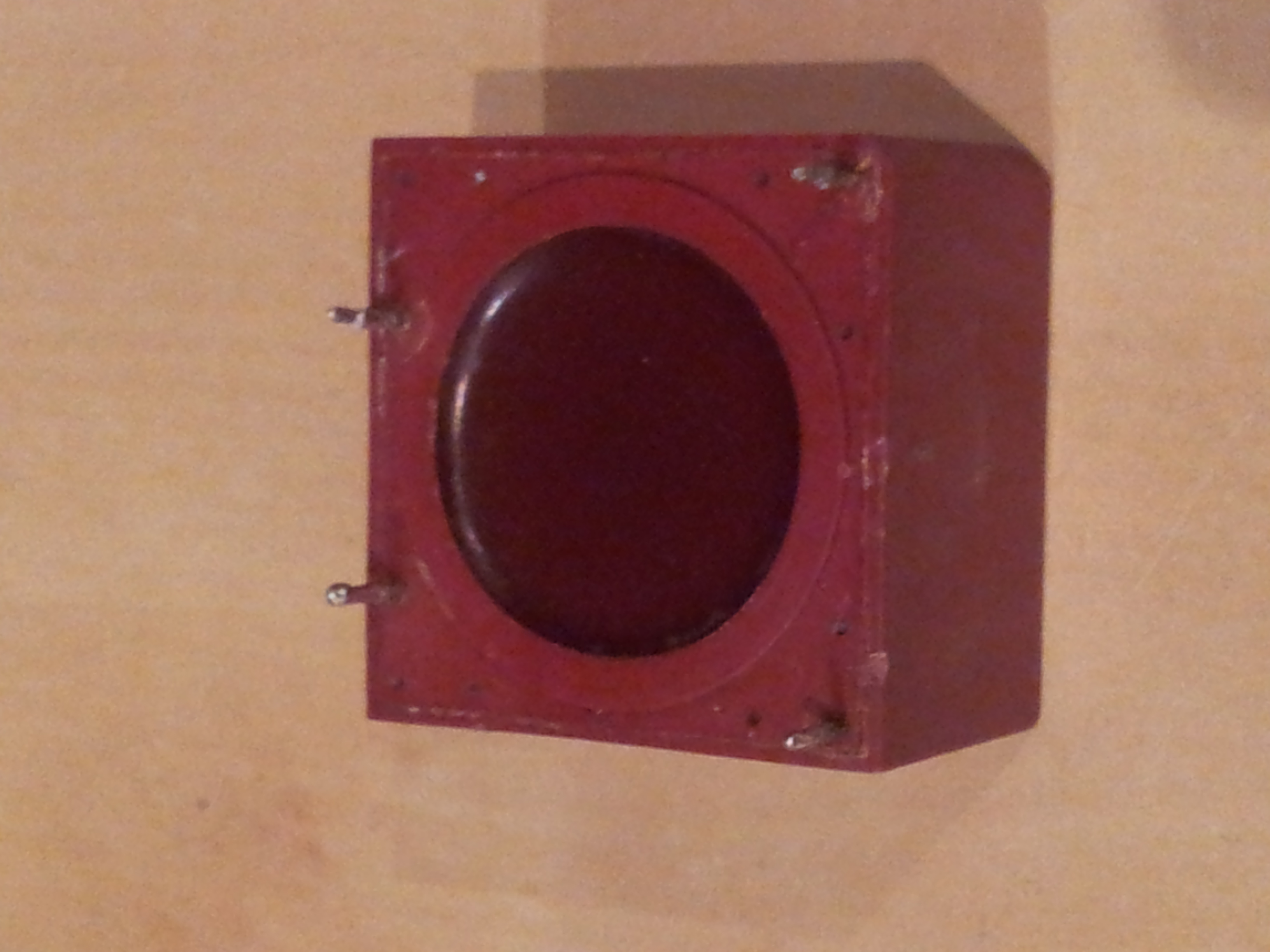

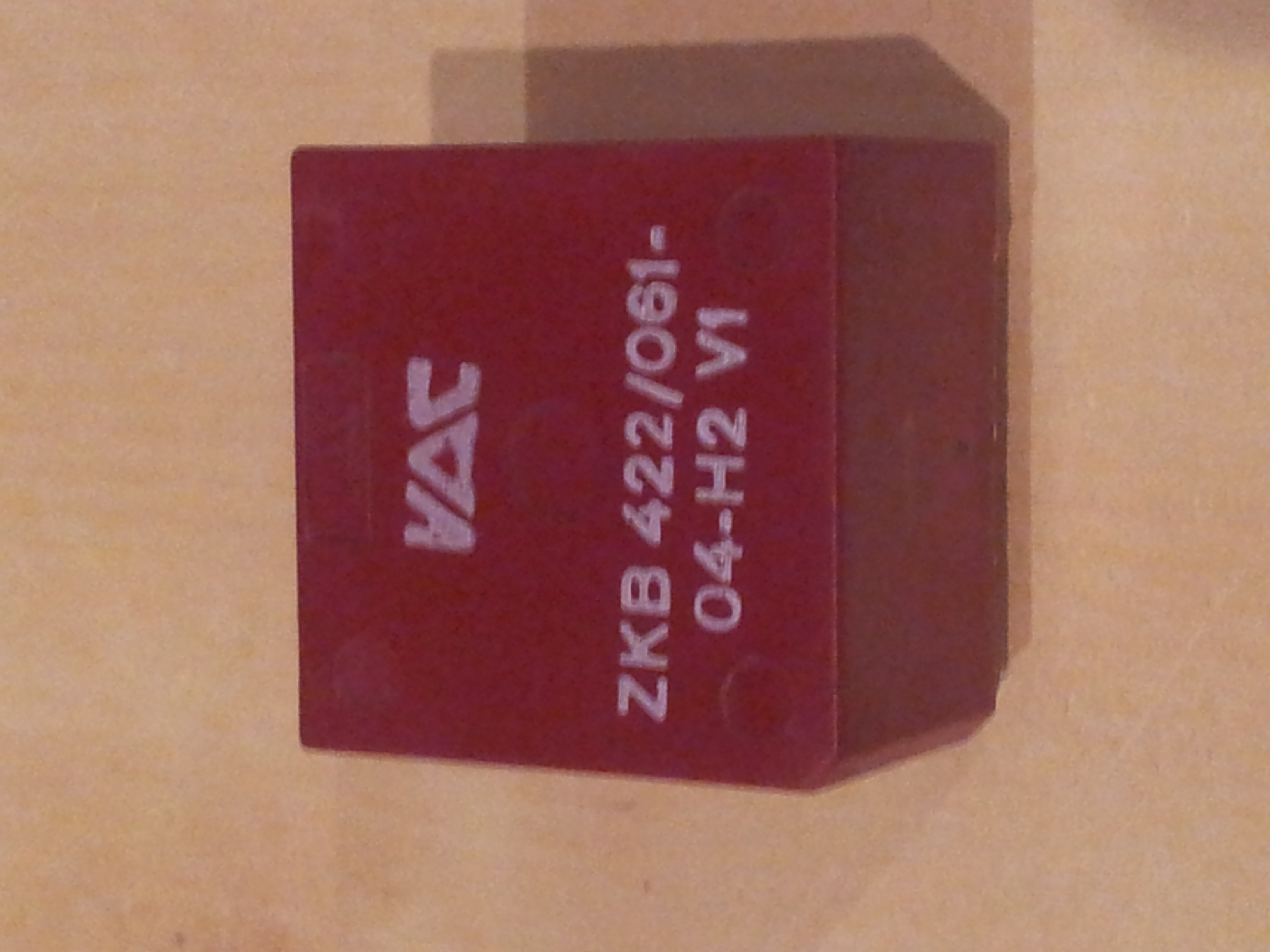

    Witam serdecznie. Jes to mój pierwszy post i dopiero zaczynam zabawe z elektroniką od pozbierania elemntów ze starego sprzętu i znalazłem taki oto element który nie mam pojęcia czym jest i do czego służy. google też niewiele mi na ten temat powiedziało.
    z góry dziękuje za pomoc :)

    Nie znamy wielkości tego, ale to może być transformator do druku, ewentualnie jakiś inny element indukcyjny.

    Podobne transformatorki widziałem w aparatach RTG do małych przetwornic lub sterowania bramek triaków w falowaniu.

    to ma mniejwiecej 3/3/2 cm

    A po co tobie bliższe informacje? Pytałeś co to i do czego - odpowiedź dostałeś. Podłącz prąd przemienny o niewielkim napięciu pod uzwojenie o większej rezystancji, zmierz napięcie na drugiej parze zacisków, będziesz mógł obliczyć przekładnie. Do zasilania czegokolwiek oprócz diody led się nie nadaje z racji wymiarów.
