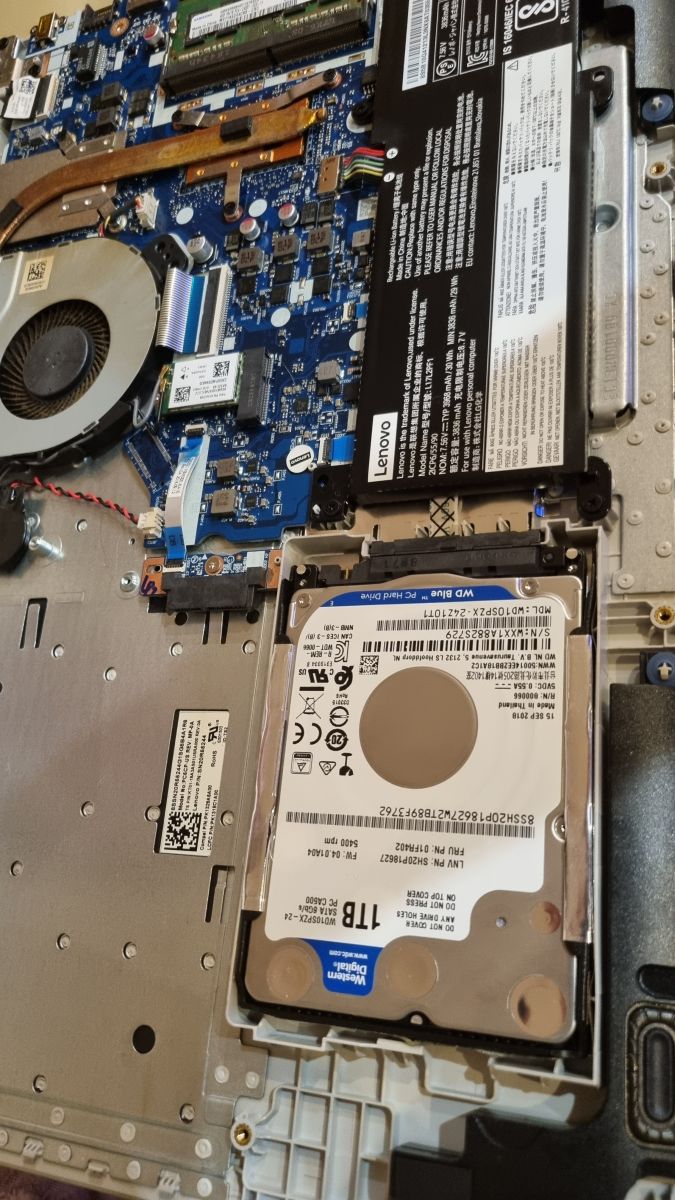

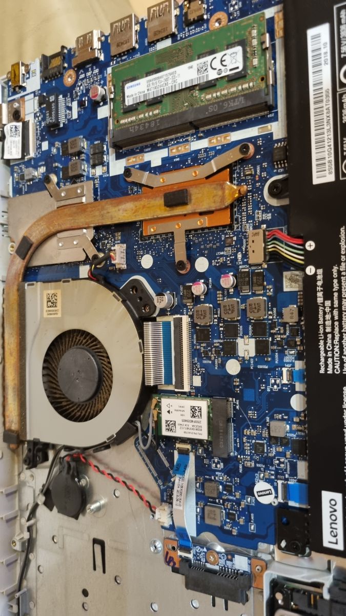

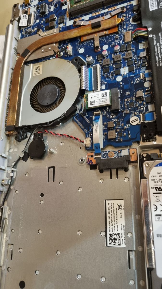

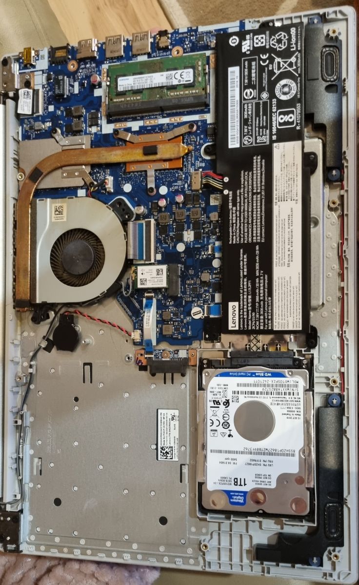

  • #11 20352454
    piotrpusz88
    Poziom 4  
    Posty: 9
    czesc
    wstawiam zdjęcia wnętrza laptopa, chyba tylko ssd sata co?:(

  • #12 20352511
    dt1
    Admin grupy komputery
    Posty: 48148
    Pomógł: 7291
    Ocena: 8246
    No i niespodzianka - slotu M.2 nie widać. Jest gniazdo na napęd optyczny SATA i ostatecznie z niego możesz skorzystać, jeśli nie korzystasz z napędu optycznego, ale miejsca na dodatkowy dysk M.2 nie widzę na zdjęciach.
