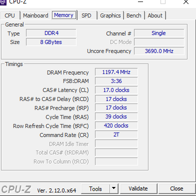

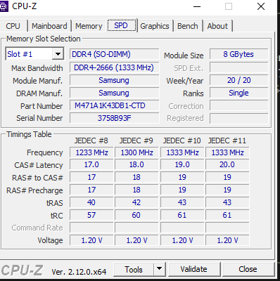

    Cześć chciałbym zrobić upgrade w moim laptopie z 8gb do 16gb no ale nie wiem jaki wybrać żeby działał, i czy czekać na święta na jakieś promocje czy coś. Mam tylko jeden slot więc musiał by to być (1 x 16 ram) w zdjęciach załączam specyfikacje. Z góry dzięki za pomoc, przepraszam jak coś źle opisałem nie jestem za bardzo w temacie Zrzut ekranu z programu CPU-Z z informacjami o procesorze Intel Core i5-9300H Zrzut ekranu z programu CPU-Z, przedstawiający szczegóły pamięci RAM w laptopie Lenovo. Zrzut ekranu z programu CPU-Z przedstawiający specyfikację pamięci RAM w laptopie.
    AI: Czy możesz podać specyfikację obecnej pamięci RAM, jak typ DDR, prędkość i napięcie? To pomoże w doborze kompatybilnej pamięci.
    RAM 8 GB Samsung M471A1K43DB1-CTD. DD4
    AI: Jaki masz budżet na zakup nowej pamięci RAM? To pomoże w znalezieniu najlepszej opcji w Twoim przedziale cenowym.
    0- 200 ZŁ

    Lenovo Ideapad 340 -- MAX 16GB RAM -- 2x 8GB DDR4 SO-DIMM @2666MT/s.
    Kup drugą taką samą kość.
    https://allegro.pl/oferta/pamiec-samsung-ddr4...eneo_cid=c37fa01b-3a8a-211d-d2f1-d330511397b9
    Link nie jest reklamą, nie znam sprzedawcy, nie odpowiadam za stan sprzedawanych przedmiotów. Przedstawiłem jedynie identyczną kość do tej, którą posiadasz, gwarantując maksymalną możliwą kompatybilność.
