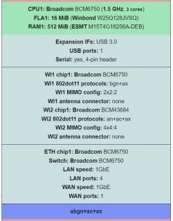

    Witam, mam światłowód od lokalnego dostawcy i router Huawei EG8147x6, jednak ma za słaby zasięg na cały dom. Dokupiłem wzmacniacza Tp link AX1800 dual band. Pokrywa zasięgiem cały dom jednak dość mocno spada prędkość neta. Chce zrezygnować ze wzmacniacza, jednak Huawei musi pozostać, przestawić go tylko na prace jako modem i w innym miejscu domy za pomocą skrętki postawić np. taki router TP-LINK Archer AX72 AX5400 4LAN 1WAN 1US. Czy to ma ręce i nogi?
    A operator daje w ogóle taką możliwość?
    Masz tylko internet, czy jeszcze telewizję?
    Zatem dopytaj, jak operator identyfikuje swoje usługi - przez DHCP, PPPoE...
    Dlaczego to istotne, bo o ile przez DHCP może nie być problemu, to o tyle PPPoE mocno obciąża procesor routera, VLAN też obowiązkowy i pełne dane na uruchomienie usługi od opa.

    budek72 napisał:
    podczas instalacji technik mówił, że jest możliwość wyłączenia wifi w router i może działać jak modem
    To tak nie działa - po wyłączeniu wifi, to nadal router.
    Tryb modem włącza tylko i wyłącznie operator.

    Rozmawiałem z operatorem, który powiedział mi, ze nie powinno być problemu z dołożeniem mojego routera, musze w ustawieniach ich routera włączyć bridge i wtedy będzie pracował jako modem. Niby wszytko wyglada dość prosto.
