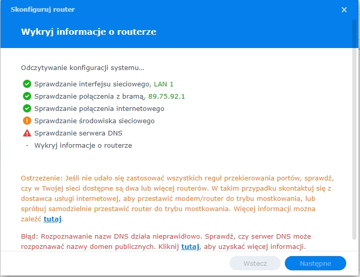

    Mam problem z dostępem do Internetu (a dokładnie z DNSem) na Synology DS220+.
    Chce na nim postawić Pi-hole.
    Router od ISP ustawiłem w trym bridge.
    Gdy podłączę laptopa pod ten router to dostaje poprawny adres IP i Internet działa.
    Synology DS220+ - brak dostępu do Internetu, problemy z DNS i konfiguracją interfejsówdhcp win..s.jpg (134.98 kB)Musisz być zalogowany, aby pobrać ten załącznik.

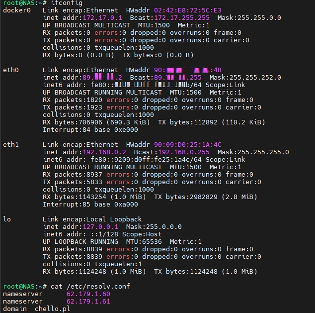

    Na NASie jedną na jednym interfejsie ustawiłem stały adres IP 192.168.0.2/24
    Gdy podłączę do niego laptopa z ustawionym adresem 192.168.0.3/24 komunikacja działa poprawnie.
    Drugi interfejs ma ustawione pobieranie adresu z DHCP i podpięty jest do routera ISP (w miejsce gdzie wcześniej podpinałem laptopa).
    Z jakiegoś powodu dostaje zupełnie inny adres i Internet nie działa.
    Synology DS220+ - brak dostępu do Internetu, problemy z DNS i konfiguracją interfejsówdhcp n..jpg (248.87 kB)Musisz być zalogowany, aby pobrać ten załącznik.
    W ramach testu spróbowałem ustawić na tym interfejsie stałe IP (takie jak dostał laptop wcześniej) i DNS.
    Synology DS220+ - brak dostępu do Internetu, problemy z DNS i konfiguracją interfejsówstatic ...jpg (265.94 kB)Musisz być zalogowany, aby pobrać ten załącznik.
    Wtedy jest problem z DNSem.
    Synology DS220+ - brak dostępu do Internetu, problemy z DNS i konfiguracją interfejsówrouter.jpg (154.99 kB)Musisz być zalogowany, aby pobrać ten załącznik.
    Zgodnie z poradą próbowałem też na DNS google - ten sam efekt
    Próbowałem też resetować sieć za pomocą /etc/rc.network restart i DHCP dhclient -r - bez zmian.
    Sprawdzałem jak zachowają się inne urządzenia podłączone bezpośrednio pod router ISP (TV, inny laptop) - działają poprawnie.
    Tylko z NASem jest problem.
    Ma ktoś pomysł co może być nie tak?
    Każdorazowa zmiana konfiguracji (a taką jest podpięcie tylko komputera, a potem kolejne majstrowanie z interfejsami), wymaga restartu modemu operatora, by pobrał inne IP.
    Dodatkowo w trybie mostu, masz dostępne TYLKO 1 IP dla JEDNEGO urządzenia - czyli drugie i kolejne urządzenie, nie ma już dostępu do internetu.
    Chcesz podzielić internet w trybie mostu, potrzebujesz dodatkowy Swój router.
    Podpinałem kolejne urządzenia: tv, laptop, drugi laptop bez restartowania routera i każde urządzenie działało poprawnie (był dostęp do neta).
    Dla pewności spróbuję podłączyć NAS i zrestartować router.
    Tak, wiem o tym.
    Podłączam po jednym urządzeniu do routera.

    Zamykam temat.
    Założenia były błędne.
    Router ISP przywróciłem do trybu routera a na NASie uruchomiłem tylko pi-hole (w kontenerze Docker) i DHCP (ponieważ w routerze od ISP nie ma możliwości ustawienia DNS przypisywanego przez jego DHCP (z automatu nadaje ISP dostawcy)).
