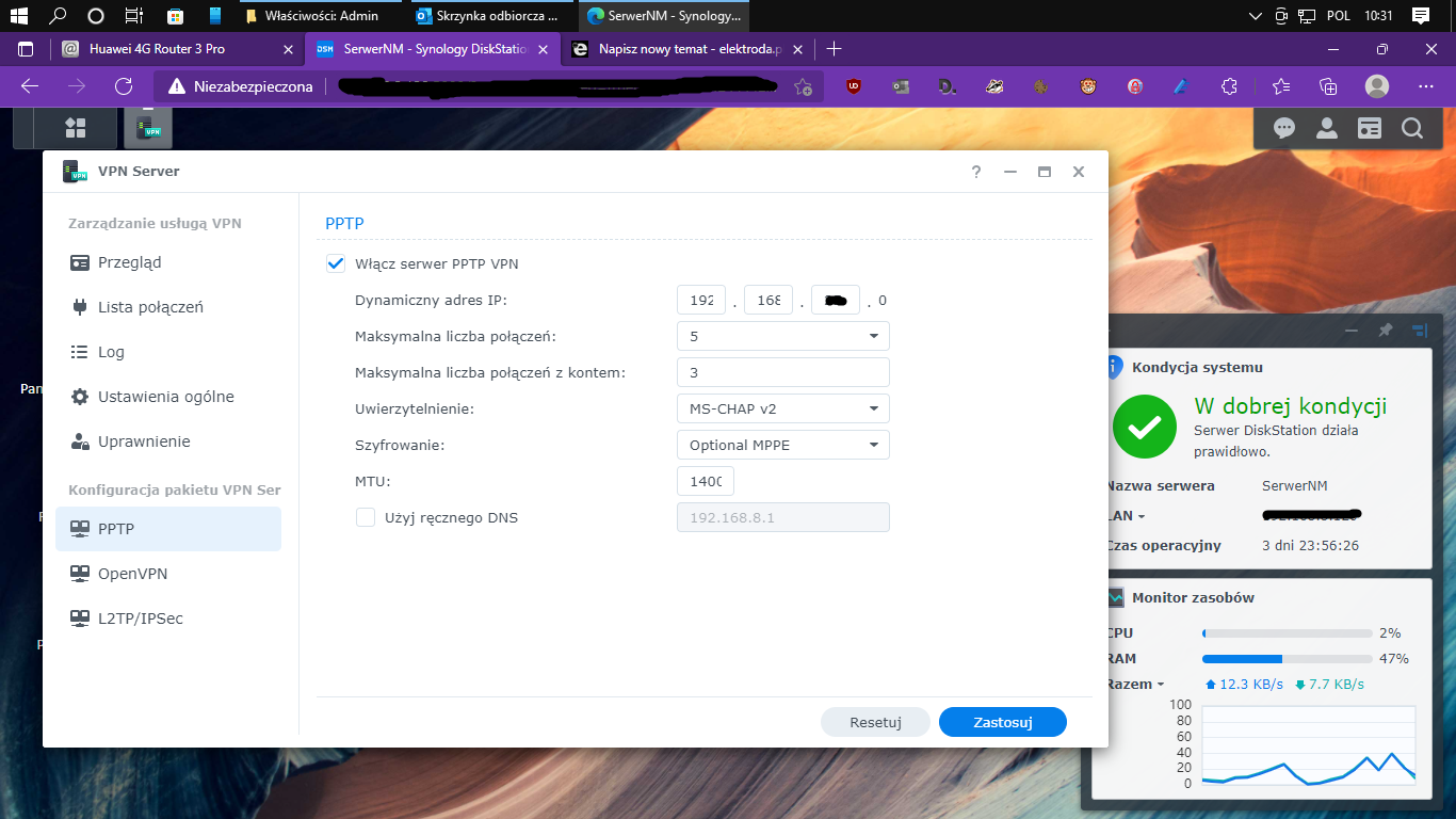

    Mam problem z ustawieniem serwera NAS Synology DS218play. Otóż komputery po sieci LAN są połączone VPN bez problemu i widzą, to co widzieć powinny (drukarki, foldery, komputery). Problem mam jednak z widocznością tego serwera VPN poza siecią LAN, np. z domu.
    Od paru dni walcze z tym tematem niemiłosiernie z marnym efektem, bo nie wiem w czym jest rzecz.

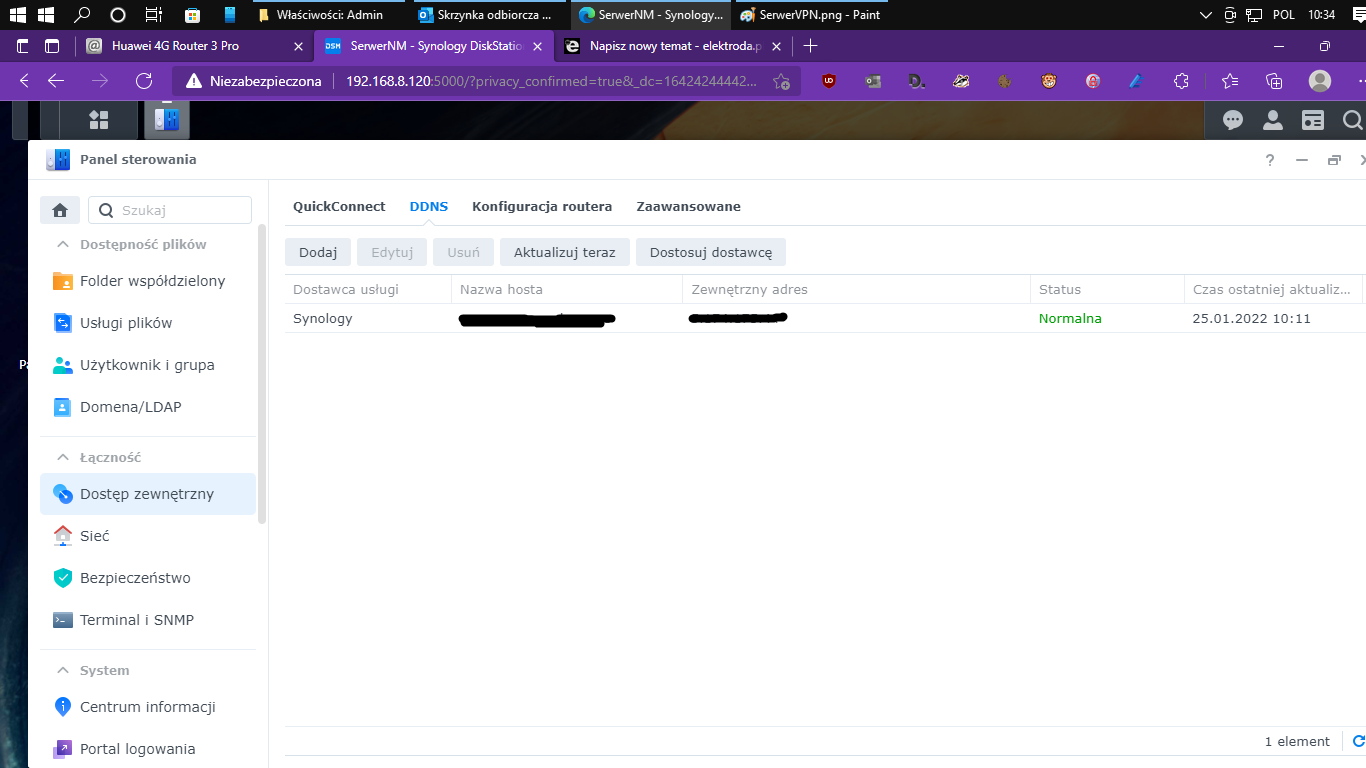

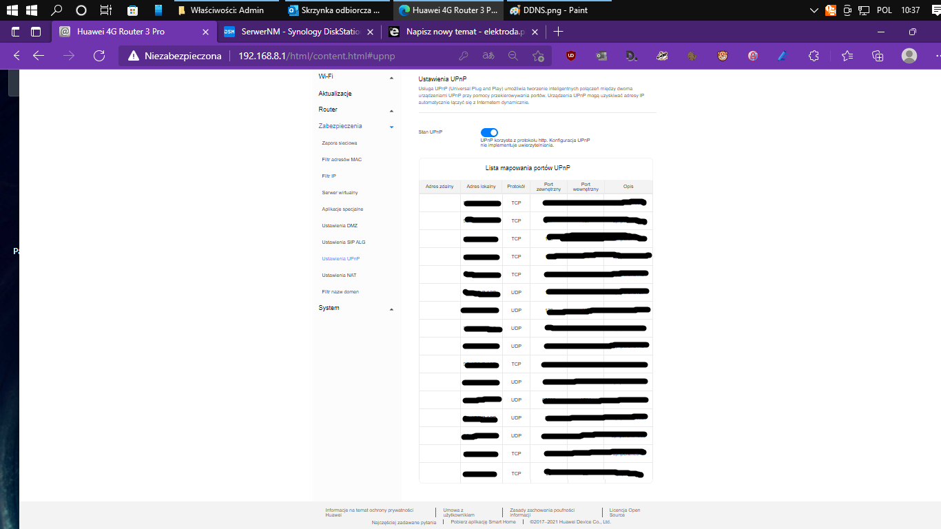

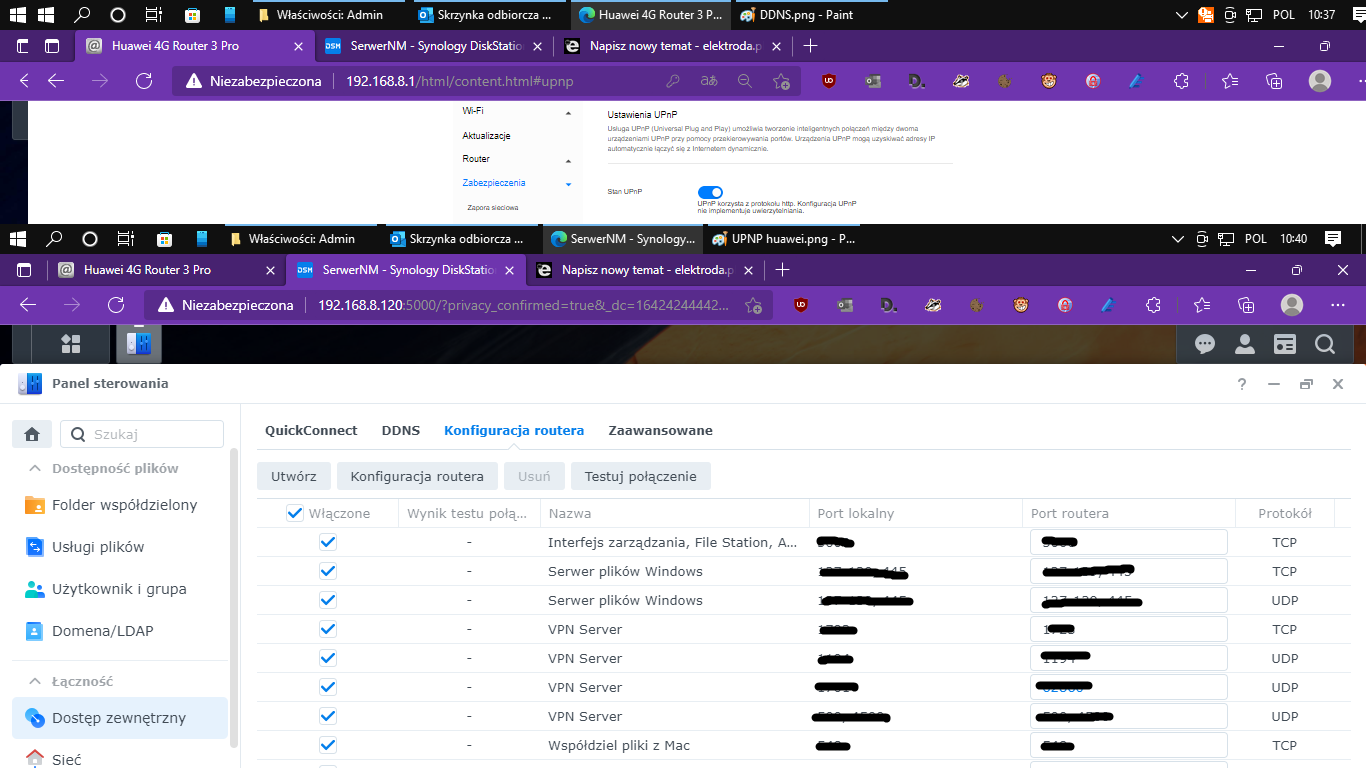

    Problem jest następujący. Jak widać na załączonych zdjęciach serwer NAS jest podpięty po UPnP i zadeklarował odpowiednie porty do komunikacji. Ruter te porty ze swojej strony "widzi", ale nie udostępnia ich do sieci internetowej, gdyż podczas testowania połączenia z serwera NAS/VPN wywala błąd o braku połączenia z Internetem. Próbowałem wyłączając zaporę sieciową rutera, odpalając serwery wirtualne pod VPN - ale bez skutku. VPN hula tylko po sieci LAN. Wydzierżawiłem statyczny IP dla serwera NAS, podpiąłem pod niego DDNS z serwerów synology.me ale to też bez efektu.

    Chcę uruchomić VPN żeby połączyć się z zewnątrz z moją siecią lokalną. W sieci lokalnej bez problemu połączę się z VPN po adresie lokalnym. Serwer stoi, ale jest niewidoczny poza siecią lokalną.
    Porty poprzez UPnP są poprzydzielane zgodnie z zapytaniami NAS. Komunikacja na tym polu się odbywa, ale ruter nie puszcza NAS poza sieć lokalną. Sprawdzałem, czy klient torrent na serwerze działa, ale pobiera bez skrępowania. Jednak, gdy uruchomię test połączenia na NAS by sprawdzić czy VPN, FTP, i inne użyteczne rzeczy mogą się łączyć z siecią wywalą błąd o niepowodzeniu tegoż zadania.
    Nie rozumiem do czego mi przydzielony adres publiczny jak korzystam z DDNS synology.me. Na zdjęciach zobaczysz, że NAS jest podłączony do DDNS synology, ma przypisany publiczny IP. Wpisanie tego adresu DDNS czy numeru IP skutkuje wywalaniem błędu podczas połączenia. Powinienem wpisać adres DDNS/IP, login, hasło, protokół PPTP i powinno załączyć - a wywala błąd.
    Jak wejdę w ustawienia VPN i logi, to komputery które ręcznie sobie po podłączałem w sieci LAN poprzez VPN są widoczne i jest oznaczony czas ich połączenia. Zatem wnioskuje, że serwer VPN jak najbardziej stoi, skoro mogę się połączyć z nim lokalnie.

    Czy adres IP WAN routera pokrywa się z adresem DDNS synology i czy np. na stronie myip.com też jest ten sam?Uruchamiając oczywiście tę stronę na przeglądarce z tejże sieci LAN.
    By działał jakikolwiek DDNS potrzeby jest jest publiczny adres na WANie. W rzadkich przypadkach może być inny, ale wtedy o prawidłowy routing dba dostawca internetu.
    Jak nazywa się twój APN? Jeśli standardowo - internet to nie masz publicznego IP. I nie zrobisz sobie VPNa bez zewnętrznego serwera za wyjątkiem ZeroTier.
    DDNS to tylko i wyłącznie tłumaczenie nazwy przykładowo janusz.synology.me na adres IP, do którego się trzeba połączyć, żeby dotrzeć do Twojego routera. Więc ten publiczny adres musi być na Twoim routerze, żeby komunikacja mogła zachodzić. Na rzeczonym routerze trzeba jeszcze przekierować port, na którym odbywa się komunikacja VPNa, przekierować na adres NASa.
    DDNS to ustrojstwo, które podmieni translacje janusz.synology.me na inne IP, jeśli zmieni się ono na routerze. Nie służy do nawiązywania komunikacji, tylko rozwiązuje problem zmiennego, ale publicznego IP na routerze.

    Przecież tu jest problem banalny - brak publicznego adresu IP. Operatorzy komórkowi takiego adresu zazwyczaj nie udostępniają. U niektórych można mieć taki adres za dopłatą.
