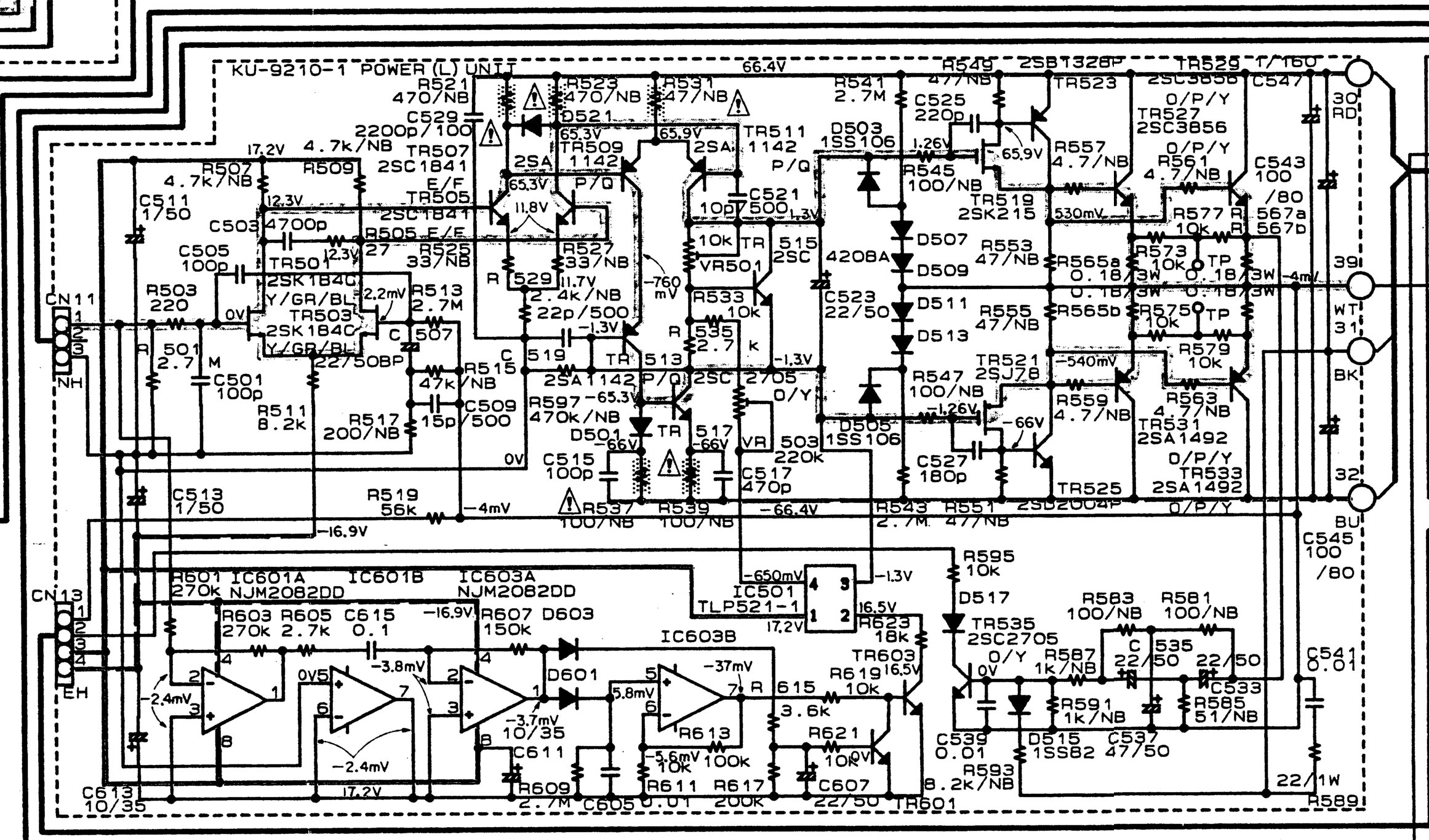

    Witajcie. Jak to mówią, Wesołego Nowego Roku :).
    Mam wzmacniacz jak w temacie. Uszkodzeniu uległy końcówki mocy ogólnie spalone mam kompletne stopnie mocy. Udało mi się kupić oryginalne 2SK215, główne tranzystory mocy też mam oryginalne od Merlina. Natomiast mam problem z dodatkowym tranzystorem sterującym, który współpracuje z MOSfetem w stopniu sterującym. A mianowicie: 2SB1328P i 2SD2004P. Zasilanie jest 2x75V.
    One są nie produkowane i nie dostępne. Mogę je zastąpić i mam tu kilka typów:
    TTA004B i TTC004B
    NTE374 i NTE373
    KSE350 Ale mało prądu kolektora
    2SC2690A i 2SA1220A
    DENON PMA-1560 - Zamienniki tranzystorów 2SB1328P i 2SD2004P: TTA004B, TTC004B, NTE374, NTE373[/quote]
    A tak poza tym, to tragiczny wzmacniacz do naprawy :/

    No więc tak. Wstępnie osadziłem parę NTE. Mimo, iż była zakupiona w TME to jeden tranzystor jest oznaczony farbą a drugi wypalony laserem - tak sobie mi to leży i nie ukrywam, że parę TTA bym widział tam najchętniej.
    Proszę o komentarz.
    Tak czy siak, wzmacniacz żyje, udało się wyregulować prąd spoczynkowy na obydwu "biegach". Mam wprawdzie nieco obiekcje do progów przełączania ale to zostawmy na potem.
    Obecnym problemem jest fakt, że tranzystory stopnia napięciowego nagrzewają się ponad 80stC. Szczególnie źródło prądowe TR517 w obu kanałach tak samo. Rozważam zwiększenie R539 do 130-150R. Należy pamiętać, że mam 230VAC w gniazdku i napięcie zasilania końcówki jest 75V zamiast 66V. MOSfety stopnia sterującego również nagrzewają się do 70stC.

    OK, No to może zapytam inaczej.
    Zgodnie ze schematem. w stopniu sterującym pracuje mosfet sklejony ze zwykłym tranzystorem. Układ działa, wzmacniacz dał radę ustawić prąd spoczynkowy. Żadnych wzbudzeń, zniekształceń, widocznych TIMów brak. Jedynym problemem jest to, że mosfety grzeją się do 70st, podczas gdy te wymienione NTE373 pozostają kompletnie zimne.

    Udało się, ale nie udało się wyregulować prądu spoczynkowego na zamiennych tranzystorach. Aby nabyć oryginalne 2SK i 2SJ musiałem wsiąść w samolot, polecieć do rejon Trondheim w Norwegii, kupić kilka par za gotówkę i wrócić.
    Tak więc wzmacniacz naprawiony i ustawiony na 100% oryginalnych częściach. fet wejściowy wymieniony na JFE2140. Łatwo nie było.
    Obecnie chyba jednak bym się podpierał schematem Denona POA4400A, to bliźniacza końcówka, z niemal identyczną płytą. A bez niedostępnych elementów.
